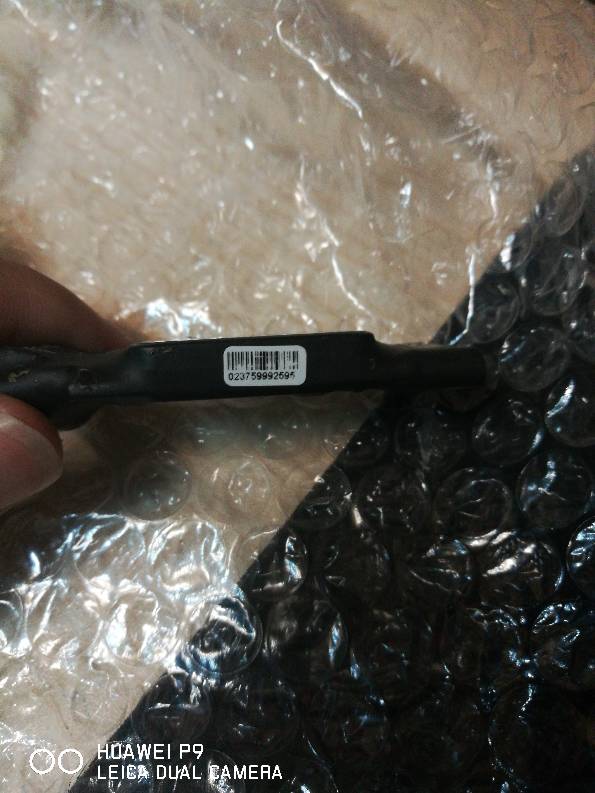

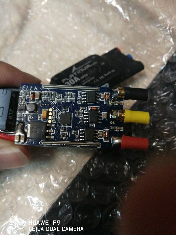

求问一下好赢铂金30a有假货吗??最近某鱼买了几个铂金30a,测试发现油门过3分之一电机突然抖动,加速,一点都不顺滑,

同一电池,同一电机换另一款电调运行顺畅;同一个好赢铂金30a,不同电机,油门过百分之30左右突然抖动,不顺滑,很莫名其妙好赢铂金30a有假货吗? 电机 作者:瞎玩而已 3745

难道是进角没设置?
发表于 2018-11-14 05:38:17 | 显示全部楼层
改一下进角试试

嗯,乐天那个仔细一看还能发现,这个我认真看了一下,感觉不像是假的,然后电调用料也算是还OK吧,可是不知道为啥油门响应不顺滑

有说明书,仔细看了,但是没有说具体如何操作,只是说可设置进角大小,唉

电调链接接收机油门通道,遥控器油门最高。电调上电 滴滴(就是油门校准) 滴滴滴 滴滴滴滴(这两个就是进角的设置一个是高一个是低) 对应的滴滴后油门最低电调会滴一下就是月结选择确认了。  详情 回复 发表于 2018-11-15 11:01

发表于 2018-11-15 11:01:36 | 显示全部楼层
瞎玩而已 发表于 2018-11-15 00:10
我看了一下说明书,但是好像没具体的进角设置方法,唉
