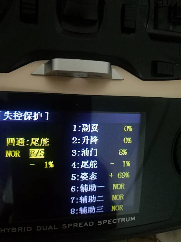

乐迪AT9S这样设置失控保护飞四轴有没有问题

设置油门,其他不用设置。还有,你需要你的飞控支持失控保护才可以,像cc3d,f3,f4的,设置了飞出遥控距离也会炸机

跟你一样的控,从来不在遥控设置这些,调参的时候直接关控,看看会不会返航。主要还得看飞控给不给力。
