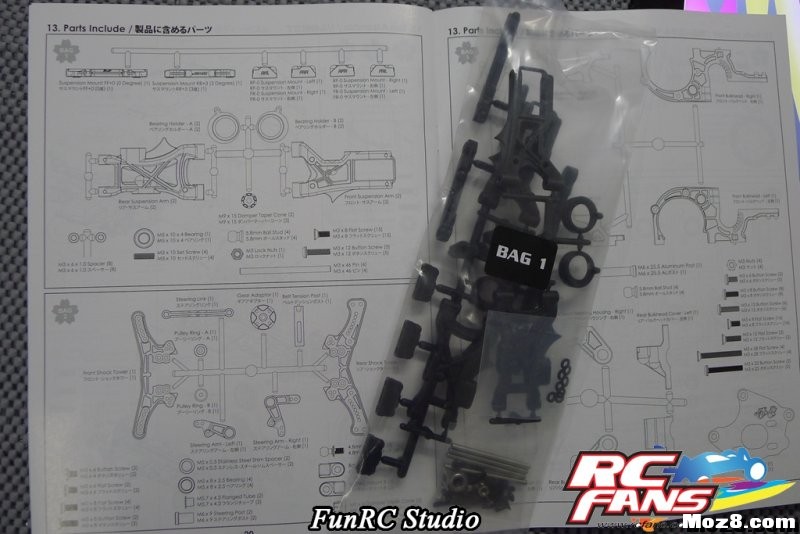

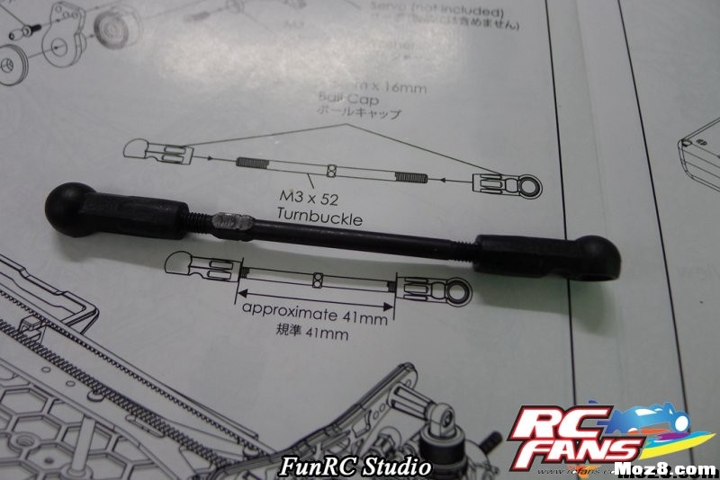

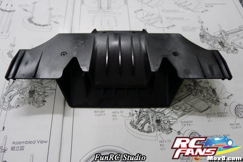

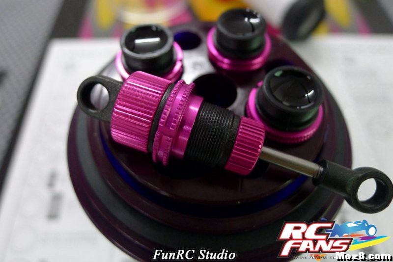

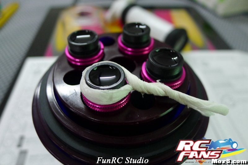

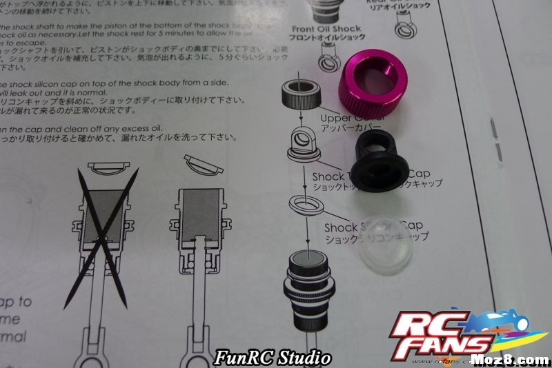

转载FunRC Studio原创资料常有新手买到RTR车子,直到玩坏了,要买配件,才想起来不知道一些配件叫什么,这下怎么办?是每次都给商家发图说要这个那个?那就OUT了,本文将以时下最热门的入门漂移车3RACING SAKURA D3 CS为例,全程组装一次,教各位各种配件的名称(中英对照),各种规格解释,以及如何装好一辆D3 CS车架。
(本文早已计划就绪,但是本计划使用D4车架组装,无奈厂家推迟上市时间,于是改用D3 CS,重点在于教会各种名称术语以及一些装车看说明书细节,待D4上市FunRC依旧会发D4专用装车教程)
新手必读,老手建议看一遍,有些知识未必人人都已熟知
