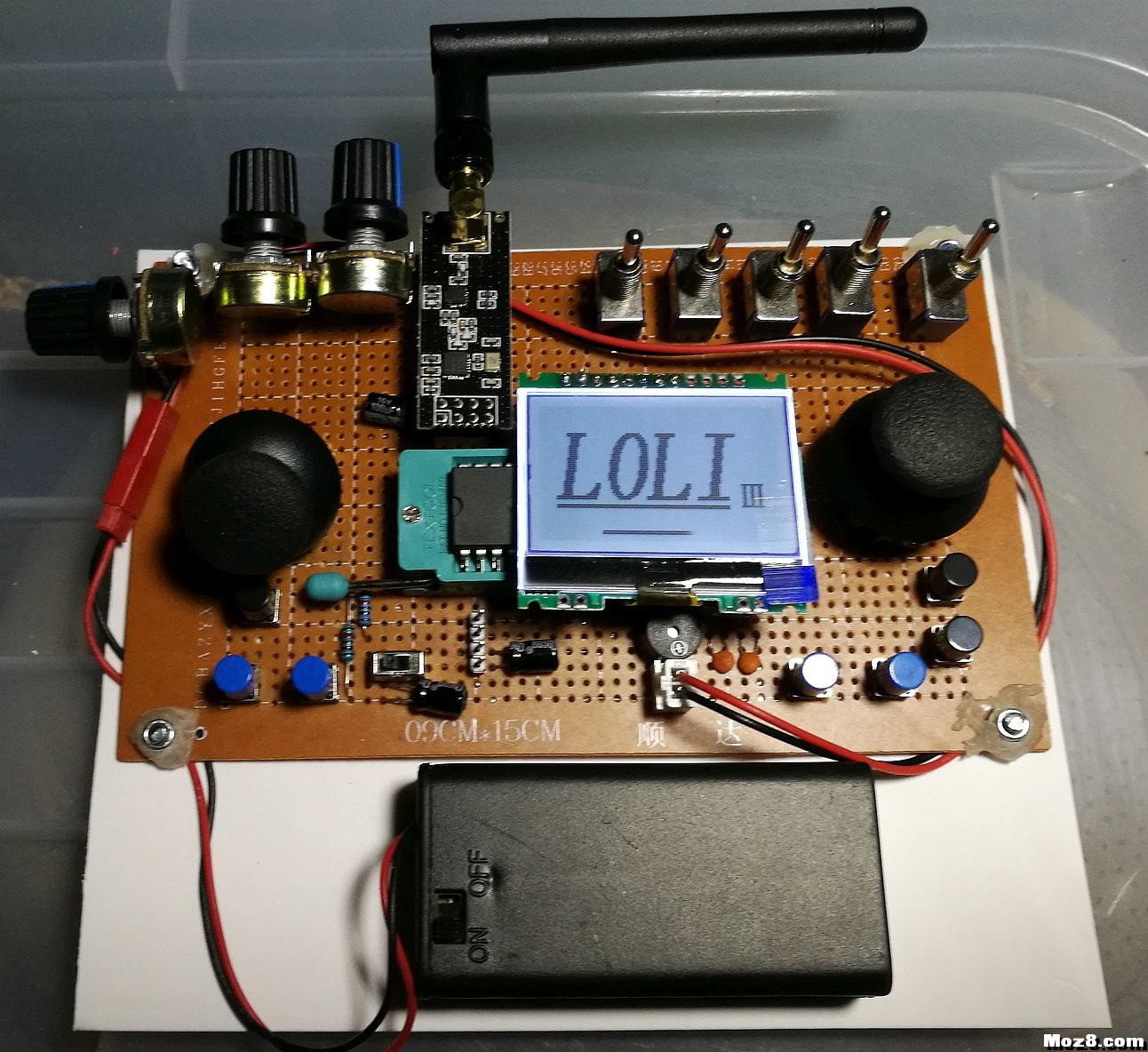

入魔半年多,刚入魔的时候就想做一个萝莉了,只是由于各种原因,一直到上个月才开始制作,最初是觉得自己一个一个挑零件好麻烦,于是某宝某店家里买了萝莉3的套件(一套控的全部零件大概80元),手头上也有一个废控,就想改造这个废控为萝莉控,改控比较烦的是要对齐原孔位,最开始眼高手低的,想着把全部都焊接好了再来刷固件吧,然后断断续续的搞了一个月才全部焊接完,但最后却是由于焊工不过关,有些地方出现黏连无法刷入固件做了2次成功了一个萝莉3 电池,舵机,固件 作者:wooddoor 2280 ,又因为全部焊接完了,要一点一点检查太麻烦了,于是一狠心做了2次成功了一个萝莉3 电池,舵机,固件 作者:wooddoor 8727 ,重新自己选购全部零配件,再做一个裸的,不用去将就控的孔位,要简单很多,而且每焊接一部分电路就测试一下是否能正常工作,这次就非常顺利,成功搞定。【另外,各制作说明贴中都说旋钮通道应该使用5K或者10K的电位器,我手头上有好些电位器,所以买零件的时候就没买了,后来焊接的时候才发现我手头上的全是20K的,不管它,一样焊接上去,测试一样正常(把油门或舵机设置到旋钮通道,旋转旋钮时都能正常动作)】

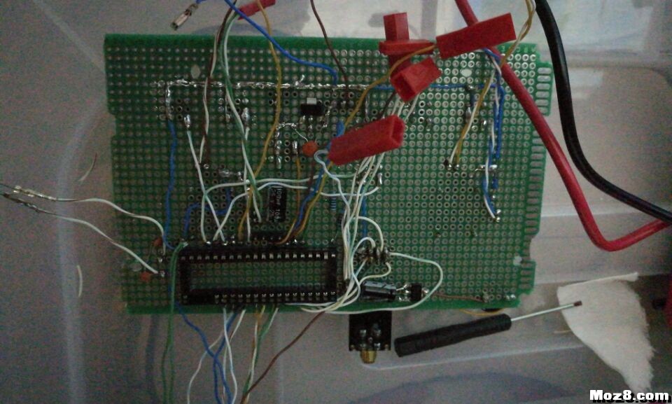

第一次,凌乱的走线(走线全部用的废网线),然后由于要顾及原控壳,IC插座只能放在背面,而洞洞板只是单面的,结果就是插座的引脚所处面无法上锡固定,与其它连线也不容易焊接,第一次失败很大程度就是因为这个原因所导致:
做了2次成功了一个萝莉3 电池,舵机,固件 作者:wooddoor 8209 做了2次成功了一个萝莉3 电池,舵机,固件 作者:wooddoor 2140 做了2次成功了一个萝莉3 电池,舵机,固件 作者:wooddoor 1623 做了2次成功了一个萝莉3 电池,舵机,固件 作者:wooddoor 1741
出现黏连了,两个不应该通的孔位也出现2百多k的电阻:
做了2次成功了一个萝莉3 电池,舵机,固件 作者:wooddoor 9006

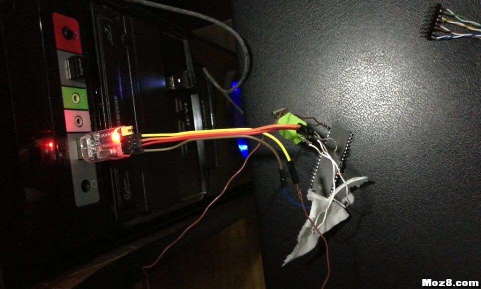

第一次焊接完之后由于无法刷机,这样搭个最小系统刷机,然后装上,毫无反应做了2次成功了一个萝莉3 电池,舵机,固件 作者:wooddoor 8129
做了2次成功了一个萝莉3 电池,舵机,固件 作者:wooddoor 4015 做了2次成功了一个萝莉3 电池,舵机,固件 作者:wooddoor 7571

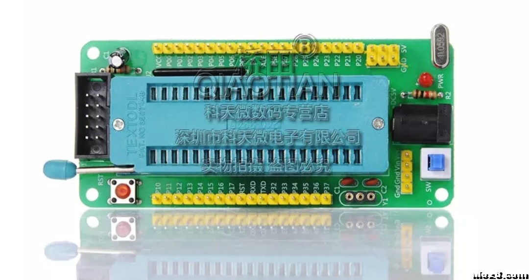

第二次制作,先弄个最小系统板,在这个板上刷固件,之后再把单片机插到自己焊接的板上测试,这个板插拔IC方便,晶振也是直插的(其它多数最小系统板都是焊接好11M晶振,要替换比较麻烦):

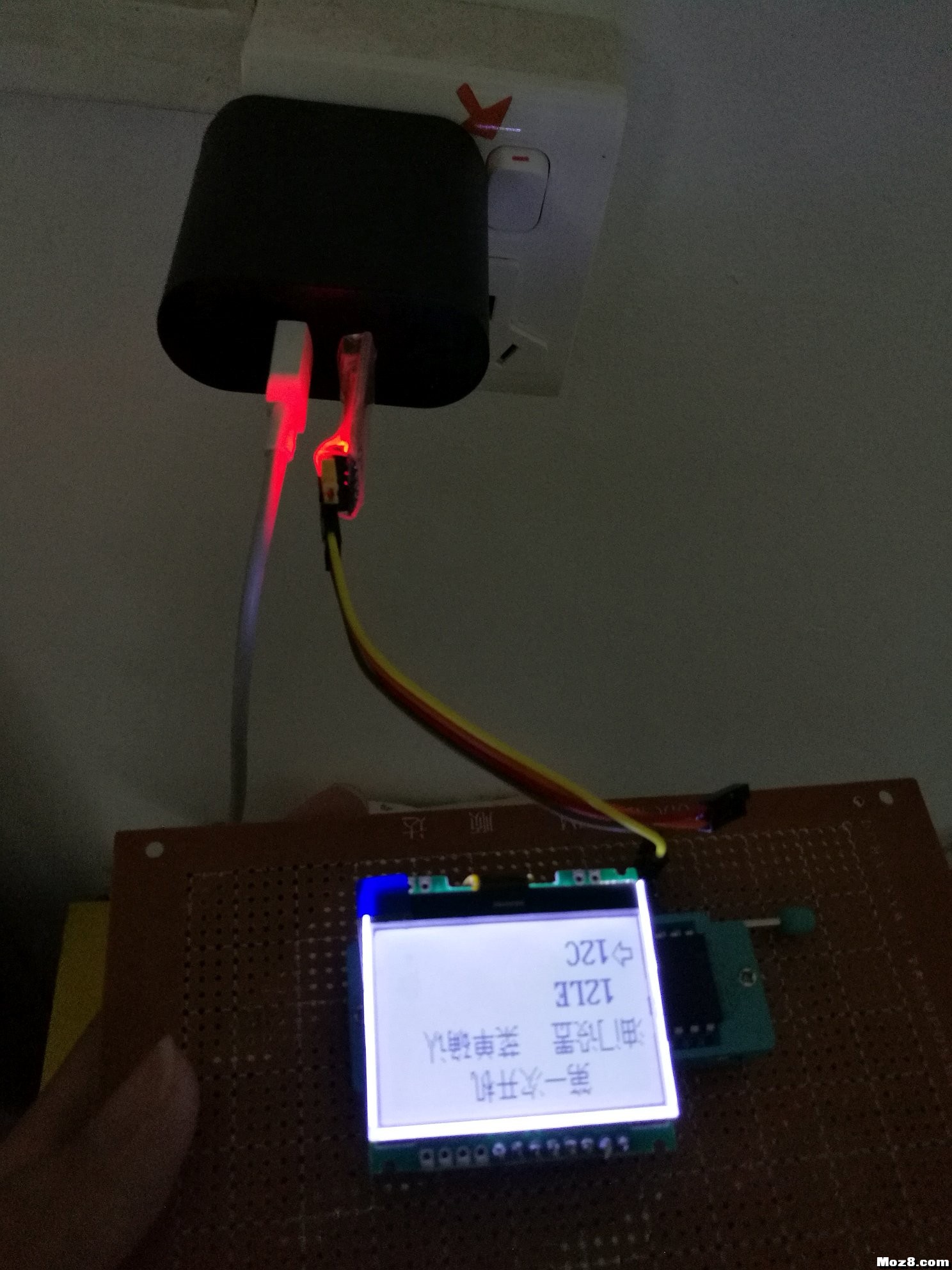

在买的最小系统板上刷好固件后,再在自己的板上测试(这个是在焊接好屏幕线路后进行测试第二次了,检查屏幕接线有没有焊接错误。第一次是焊接好最小系统后,把刷好固件的单片机插入,用刷固件的软件检测是否能识别到单片机):
做了2次成功了一个萝莉3 电池,舵机,固件 作者:wooddoor 5463
焊接好2个摇杆以及相应的微调按键之后,本来想着就这样先用着吧,反正暂时还用不上其它通道(电池用的是2节磷酸铁锂电池,6.4V):
做了2次成功了一个萝莉3 电池,舵机,固件 作者:wooddoor 8986
后来看到大小舵、电压回传报警,必须要有相应通道的开关才能开启,那还是把全部都焊接齐全吧(耳机插座没焊接):
做了2次成功了一个萝莉3 电池,舵机,固件 作者:wooddoor 7109 做了2次成功了一个萝莉3 电池,舵机,固件 作者:wooddoor 1699
背面非常凌乱,别看了做了2次成功了一个萝莉3 电池,舵机,固件 作者:wooddoor 1752 ,这块板是防止手指接触背面电路会短接电路(会导致舵机之类的乱动的,之前没加这块板的时候就出现过这种情况):
做了2次成功了一个萝莉3 电池,舵机,固件 作者:wooddoor 4422

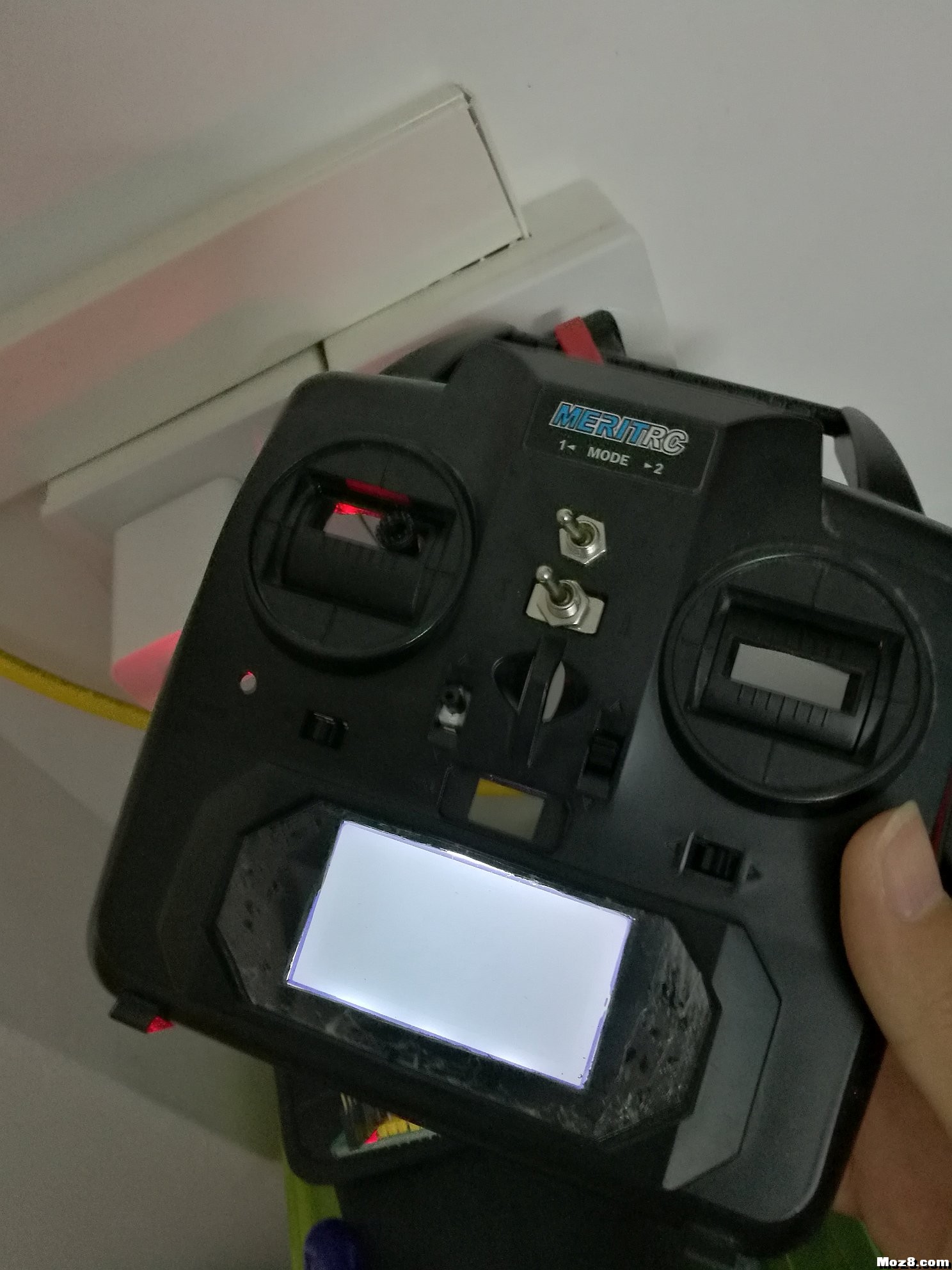

兄台,飞线不是这么飞的
 楼主| 发表于 2018-11-8 20:18:26 | 显示全部楼层
supermaker 发表于 2018-11-8 18:59
兄台,飞线不是这么飞的
做了2次成功了一个萝莉3 电池,舵机,固件 作者:wooddoor 5598
第一次失败的改控的那个,这2天重焊,能启动了,结果却又总提示无线模块错误,还以为无线模块坏了,拆了检查又正常的。
