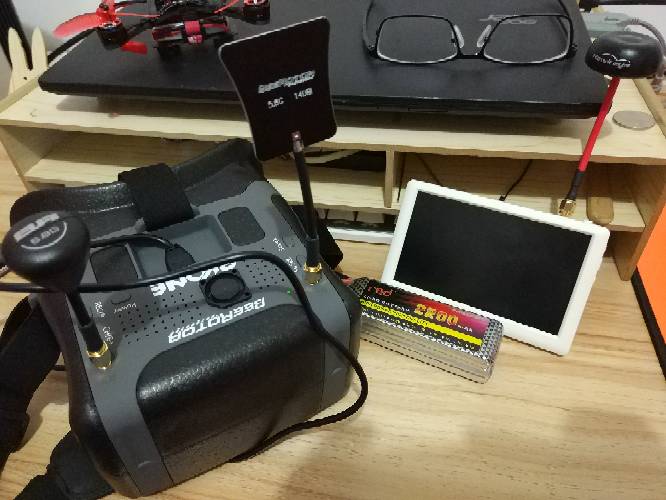

自己在楼道里面测试了下发现双天线的BR还没单天线的小飞手好!

应该是个别产品的质量问题。正常的话,信号都差不多,差距不大。

同等情况下,你互换小飞手和BR的天线试试看。

明白是SMA接口不同,如果可能你买个转接头试试看,几块钱的事。对图传影响最大的还是天线因素。

BR的原配天线,小平板是定向天线,方向不对基本上就不起作用,且不论平板天线本身品质如何。另外的那个天线不懂。
你小飞手用的是蘑菇天线,和BR天线的应用场景不同,没有可比性。除非你把2个完全相同的天线分别安装在小飞手和BR上,然后在同样的场景下进行对比,才能知道真正的答案。

貌似BR是宝塔天线
