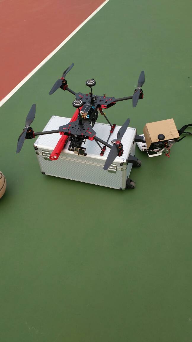

请教各位大佬我的h4 680机架应该配多大电池6s10000 6s12000还是16000的
配置如下
4108kv400的的电机1555桨
空机重量1900克

发表于 2018-10-31 12:09:12 | 显示全部楼层
10000和12000都可以
发表于 2018-10-31 12:13:10 | 显示全部楼层
4108带1万的电池,感觉有点重啊
发表于 2018-10-31 13:12:31 | 显示全部楼层
同款飞机h4 680机架电池 电池,电机,机架,机架有什么用,SAM8机架 作者:AIRSPEEDs 2667
h4 680机架电池 电池,电机,机架,机架有什么用,SAM8机架 作者:AIRSPEEDs 7254

发表于 2018-11-1 13:55:24 | 显示全部楼层
he1063987222 发表于 2018-10-31 15:39 h4 680机架电池 电池,电机,机架,机架有什么用,SAM8机架 作者:AIRSPEEDs 4736
你用多大电池哥们?续航多久
朗宇4110s400kv   格氏12000mah 6s  1555桨
续航最少30分钟

发表于 2018-11-1 20:17:26 | 显示全部楼层
he1063987222 发表于 2018-11-1 19:59 h4 680机架电池 电池,电机,机架,机架有什么用,SAM8机架 作者:AIRSPEEDs 2109
16000的电池效果怎么样
16000太重了,虽然容量大,但是也给飞机增加了许多重量,飞行时长不见得会增加

 楼主| 发表于 2018-11-2 14:34:54 | 显示全部楼层
AIRSPEEDs 发表于 2018-11-1 20:17 h4 680机架电池 电池,电机,机架,机架有什么用,SAM8机架 作者:he1063987222 9852
那用多大c数电池合适15、20、25?这些应该区别不太大吧

发表于 2018-11-2 21:38:44 | 显示全部楼层
he1063987222 发表于 2018-11-2 14:34 h4 680机架电池 电池,电机,机架,机架有什么用,SAM8机架 作者:AIRSPEEDs 9455

发表于 2018-11-3 09:22:11 | 显示全部楼层
建议用10000毫安25c,c数越大电池放电性能越好,重量也越重,
 楼主| 发表于 2018-11-3 17:07:30 | 显示全部楼层
AIRSPEEDs 发表于 2018-11-2 21:38 h4 680机架电池 电池,电机,机架,机架有什么用,SAM8机架 作者:he1063987222 5433
区别应该不大,但是c数越大电池应该越贵
定做了个6s12000毫安25c的电池海格电芯
 楼主| 发表于 2018-11-3 17:09:01 | 显示全部楼层
飞翔的乐趣 发表于 2018-11-3 09:22 h4 680机架电池 电池,电机,机架,机架有什么用,SAM8机架 作者:he1063987222 8727
10000略小了点,况且考虑到容量虚标的问题,还是买了12000毫安时的
发表于 2018-11-3 17:21:07 | 显示全部楼层
我680才用6000,电机4208,好盈乐天40A,1000025C够了,不是越大容量就可以飞越久的
