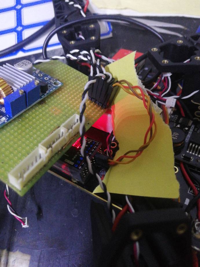

解锁电机。有两个在转还有两个不转。油门推到50以上才转这是怎么回事

看看是不是油门行程没校准。
发表于 2018-10-29 23:47:46 | 显示全部楼层
和我的一样,接电试机,拨杆解锁油门到7%2m4m电机开始转,油门17%1m电机开始转,60%3m电机开始转,油门行程校准4个电机一起校准就可以了。
好盈乐天校准电调方法:电调信号线接上接收机第3通道 -----打开遥控器并把油门推到最高点------把电调插上电池-------听声音----嘀---嘀嘀----三声过后把油门杆拉到最低点-----听到嘀嘀嘀三声-----OK

我的就是好盈40A

大疆v2精灵3好盈40a

电调校准了还有别的吗

四个电机一起校准怎么校

我用apm飞控,一系列校准下了,油门的四个电调信号线和接收机油门信号线并联开遥控器校准后,最后装回去解锁了推杆能够平稳起飞。
发表于 2018-10-30 07:43:34 | 显示全部楼层
跟飞控没关系,先做个5个信号线并联电路插座,一根信号线一头接遥控接收机的3通道,一头接插座,再把4个电调信号线接在剩下的插座上,把接收机转到普通模式,再做油门行程校准。
我应该说的很清楚了吧,我刚刚也是网上的人告诉我要一起校准,我才想起来做一个插座,成本几分钱,网上也有买,要一十几。

可有教学不会搞啊

在网上买了一个回来试试

买的还是要自己去调

油门校准了
