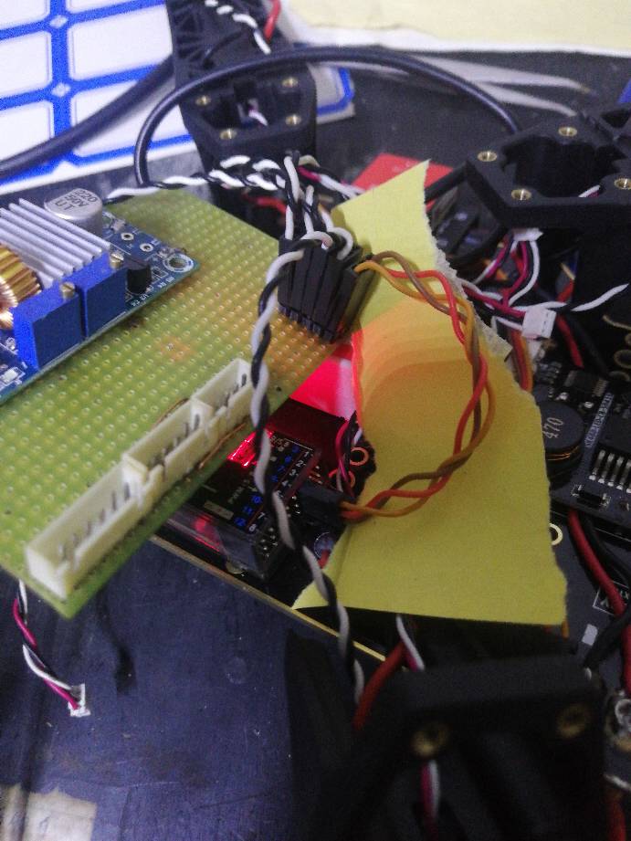

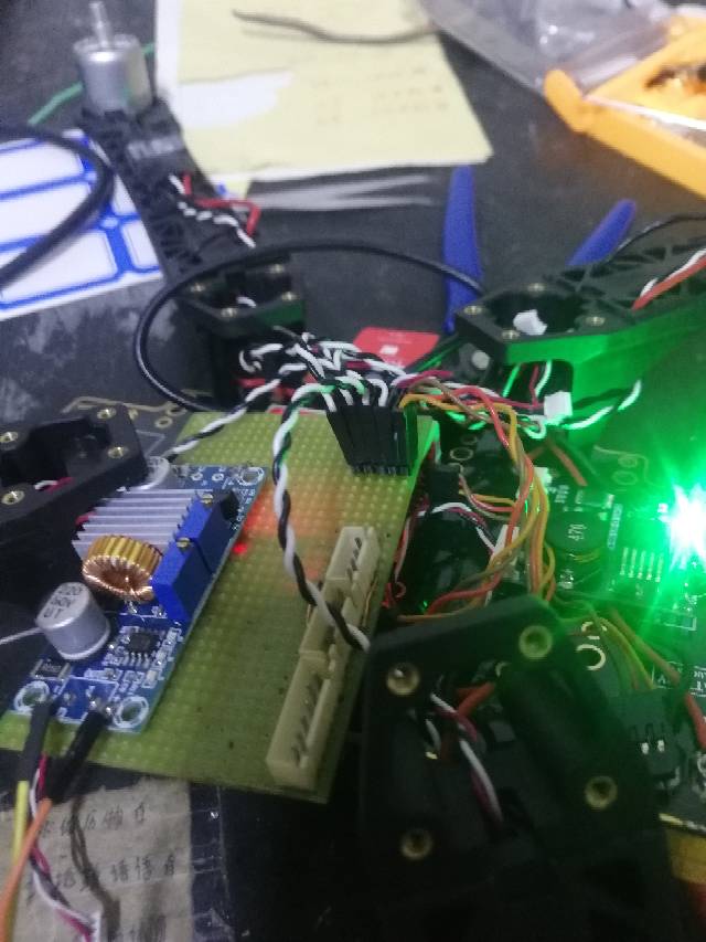

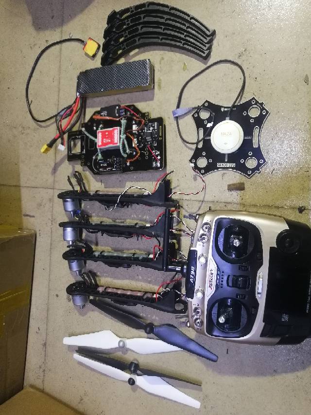

我第一次玩四轴,这些都是在淘宝一家卖的。之前是自己组装的,当时出现的问题是,解锁后2.3.4.号电机转1号电机油门到80%才开始转,商家叫我在接收机上做油门校正,弄了半天还是不行,商家让我寄回去帮我调,他帮我调好后还发了视频给我,GPS定点晃得厉害,他说大疆飞控都是这样子,现在给我发回来了,晚上我在家里试怠速就是:接电试机,拨杆解锁油门到7%2m,4m电机开始转,油门17%1m电机开始转,60%3m电机开始转,不知道是怎么回事,商家说要不管三七二十一拿出去试飞试试,我想这样的状况我真不敢拿到外面试。

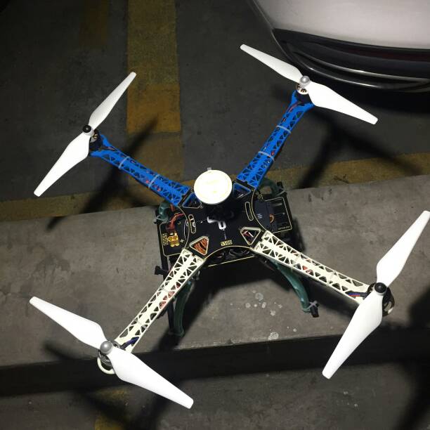

我的四轴配置是480的机架,2312的电机,好盈乐天20A的电调,自组的3s5000mah单片4.35V电池,naza lite飞控,乐迪AT9S的控。
还请大神带带我,看看这是怎么回事。先谢谢大家了!

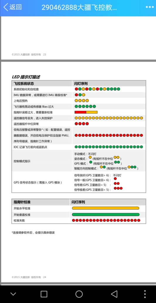

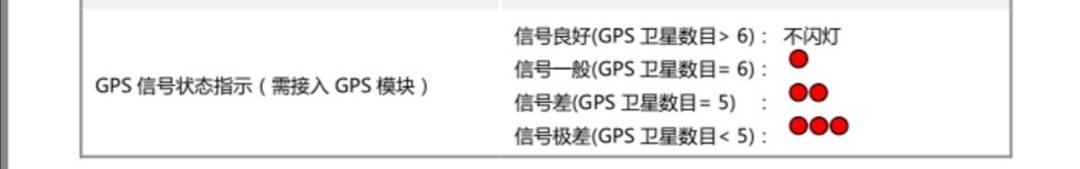

 楼主| 发表于 2018-10-24 06:19:45 | 显示全部楼层
GPS收卫星看灯,是看GPS上的小信号灯,还是飞控上的LED灯

发表于 2018-10-24 06:41:13 | 显示全部楼层
请大神带带我,我第一次玩四轴,naza lite飞控 电池,飞控,电调,电机,乐迪 作者:秃鹫的天堂 3953 请大神带带我,我第一次玩四轴,naza lite飞控 电池,飞控,电调,电机,乐迪 作者:秃鹫的天堂 8651 请大神带带我,我第一次玩四轴,naza lite飞控 电池,飞控,电调,电机,乐迪 作者:秃鹫的天堂 6146 恭喜你,肯定没校准电调

 楼主| 发表于 2018-10-25 15:49:13 | 显示全部楼层
自己做了一个油门行程校准的插脚,现在可以起飞了,

 楼主| 发表于 2018-10-25 17:54:16 | 显示全部楼层
穿城1号 发表于 2018-10-25 12:49 请大神带带我,我第一次玩四轴,naza lite飞控 电池,飞控,电调,电机,乐迪 作者:lkh522 2225
和你的配置差不多
你的加电池一共有多少克,我的1100克

发表于 2018-10-26 07:42:42 | 显示全部楼层
lkh522 发表于 2018-10-25 17:54 请大神带带我,我第一次玩四轴,naza lite飞控 电池,飞控,电调,电机,乐迪 作者:我是大肚啊 4106
你的加电池一共有多少克,我的1100克
我的550两公斤多
