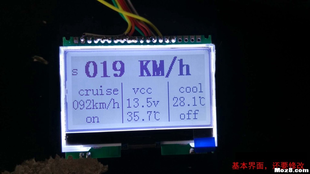

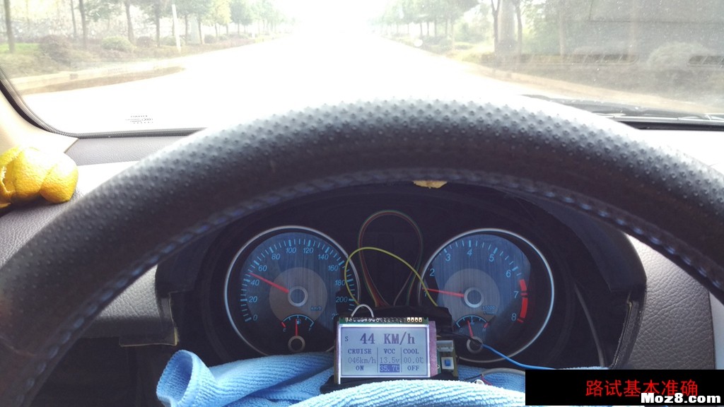

    一直有很多想法,看到高档车好多数据是液晶显示的,加车子温度不可控,就有加个自动控温的想法,设计想法,是想连自动巡航都加,后来出于安全考虑就不打算上了,目前的思路是液晶显示速度,车内外实时温度,显示空调的设定温度,级数0.5度可调,采用旋转编码开关,带轻触开关的那种,目前已完成速度的测试,已完成3维的大致建模,还有多修改的方,此就是玩,加平时喜欢DIY各种玩具,所以就有此文章,还有刚来论坛,也想融入大家的创作氛围,此帖如有越界(不是航模),请删除
好了,下面就上图片 发个DIY改装车的帖子,混个脸熟 DIY 作者:怪怪 993

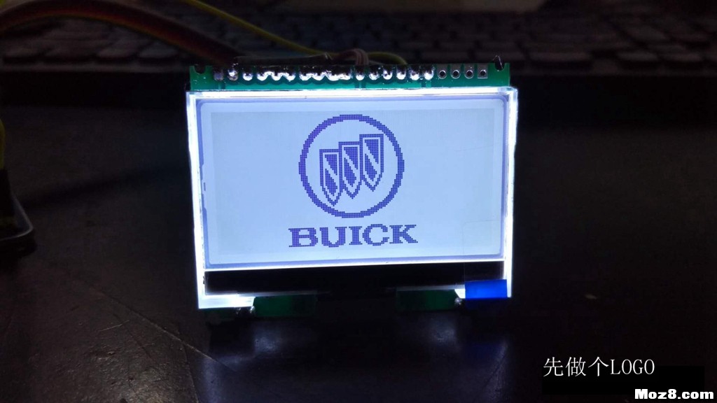

先写个开机显示车标的程序,不然像是山寨的!
发个DIY改装车的帖子,混个脸熟 DIY 作者:怪怪 1311
液晶显示界面,还要修改,是加了巡航的样子,出于安全考虑就不加了!其实我试还是要试的,就是好玩嘛

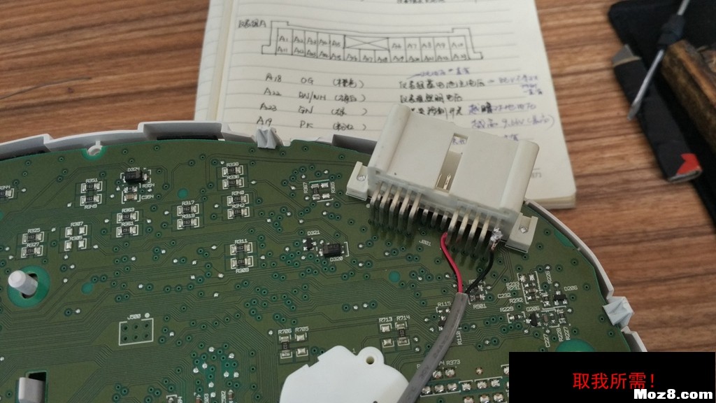

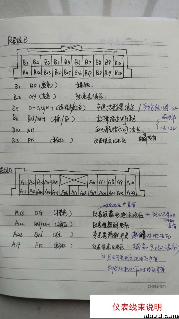

网上找的凯越仪表线束说明,不然不知道怎么改!
发个DIY改装车的帖子,混个脸熟 DIY 作者:怪怪 4103

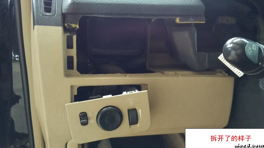

拆拆拆,然后找到车速传感器的输入线,由此得知速度是车轮转一圈12个高电平脉冲
发个DIY改装车的帖子,混个脸熟 DIY 作者:怪怪 3062

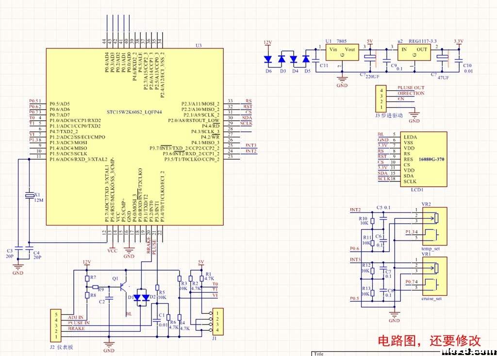

接下来就好办了,取电,取脉冲,取背景灯调节电压,共4根线
发个DIY改装车的帖子,混个脸熟 DIY 作者:怪怪 5491
可以开始画电路图了,不过还没有完成!要时间搞呀!

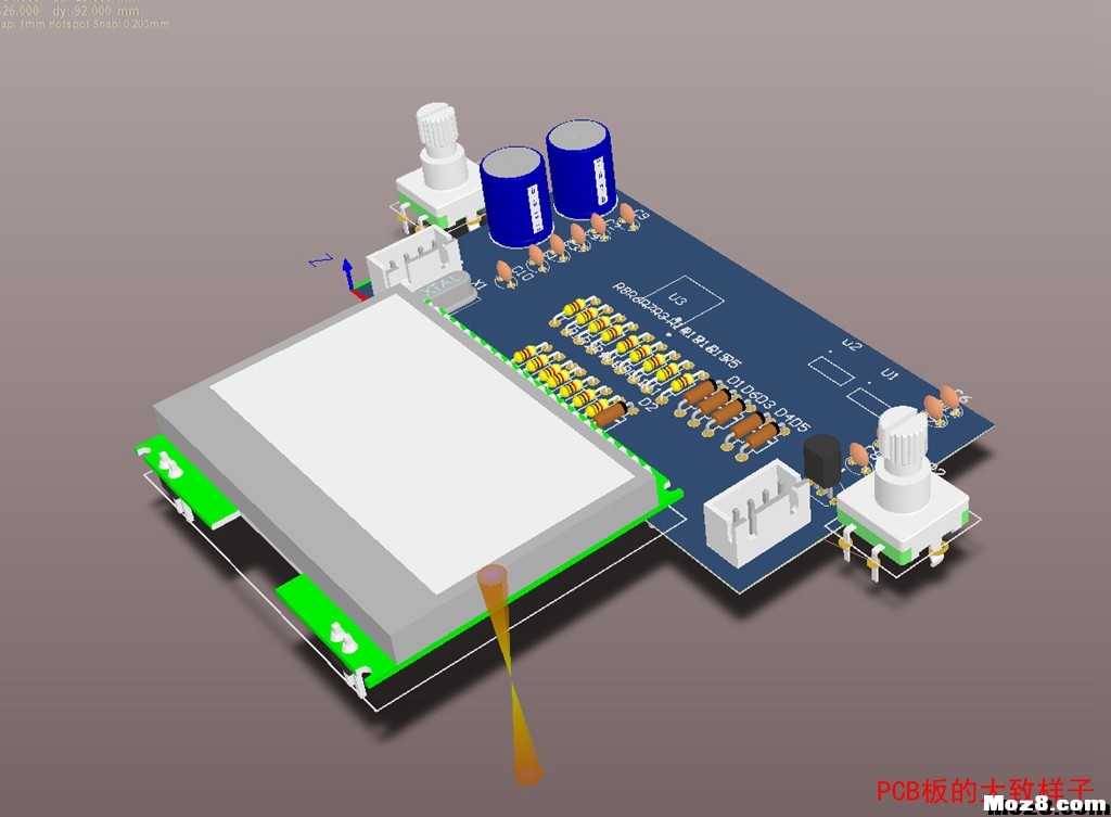

先搞个效果图看一下,也基本就是这个样子了
发个DIY改装车的帖子,混个脸熟 DIY 作者:怪怪 9874

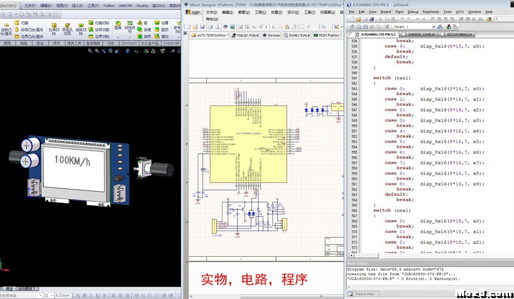

电路板的样子就是这样,两个旋扭是调温度和速度的
发个DIY改装车的帖子,混个脸熟 DIY 作者:怪怪 8582
实物,电路图和极小部分程序的样子

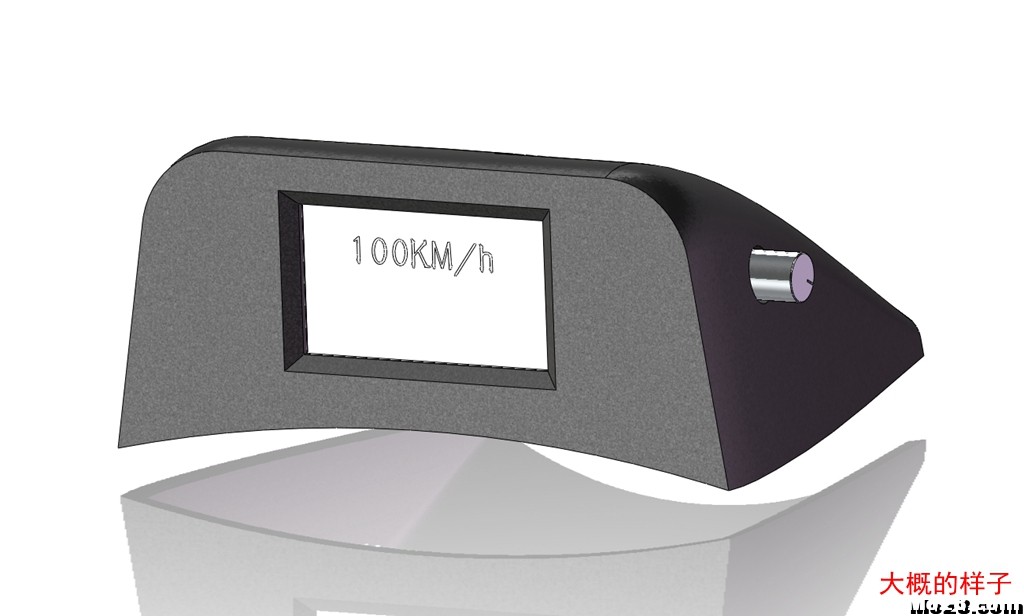

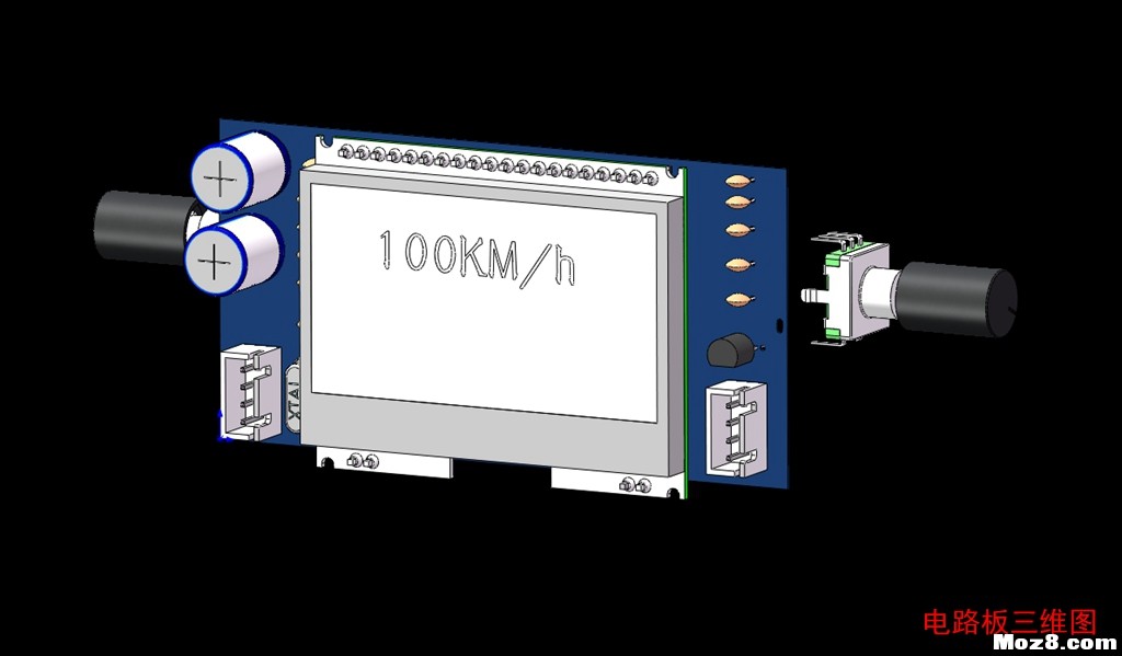

三维建模的效果图1
发个DIY改装车的帖子,混个脸熟 DIY 作者:怪怪 6953

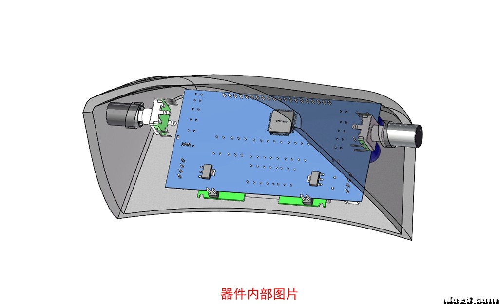

三维建模的效果图2
发个DIY改装车的帖子,混个脸熟 DIY 作者:怪怪 1573

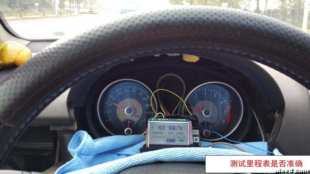

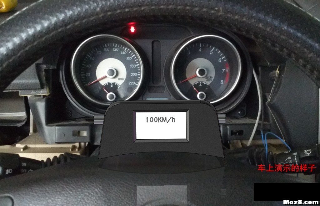

先模拟一下,是不是有点像真的呀??安到这里是要想了好久,试了好久才决定的,不想破坏车子的原有结构,可拆可装,只是调节有点麻烦,不过也不是经常要动的嘛 ,是不是?
发个DIY改装车的帖子,混个脸熟 DIY 作者:怪怪 9668
在路上试 了一下,这是程序修改了很多次速度才差不多的样子
发个DIY改装车的帖子,混个脸熟 DIY 作者:怪怪 4307
最后差不多了,暂时告一段落了,不是天天有空,也是想一下搞 一下的,所以后面会更新得很慢,谢谢
