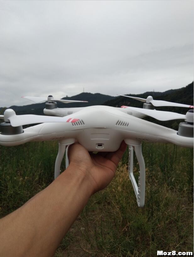

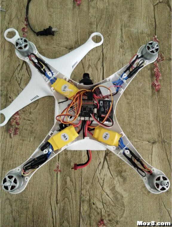

DIY 自制低成本高颜值四轴无人机适合刚入模的新手,成本低,性能绝对好,不怕炸
玩航模、无人机的高手也可以自己组的玩玩,自己组一台和大厂一样高性能的机机,更多功能还希望大家给些建议
自制低成本高颜值四轴无人机,自己组装设计,采用成熟的电机、电调、F3飞控板,可FPV,可航拍,适合入模练习,不怕炸,绝对是最低成本最高性能的无人机
DIY 自制低成本高颜值四轴无人机 无人机,图传,飞控,电调,电机 作者:airwolf001 1318

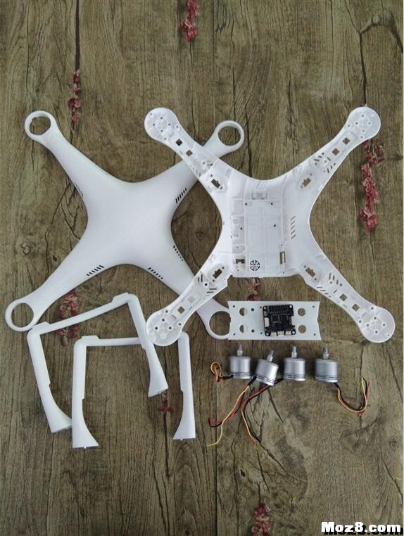

准备的配件
DIY 自制低成本高颜值四轴无人机 无人机,图传,飞控,电调,电机 作者:airwolf001 4608

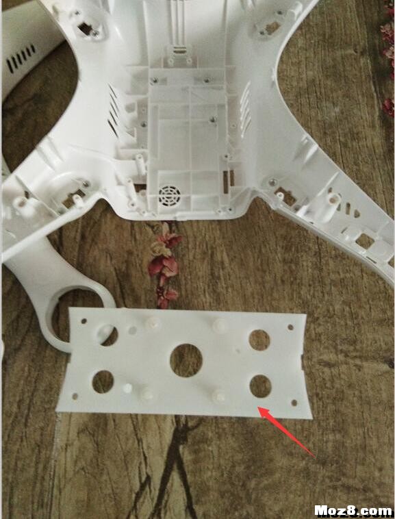

自己设计、打印的飞控安装板
DIY 自制低成本高颜值四轴无人机 无人机,图传,飞控,电调,电机 作者:airwolf001 704

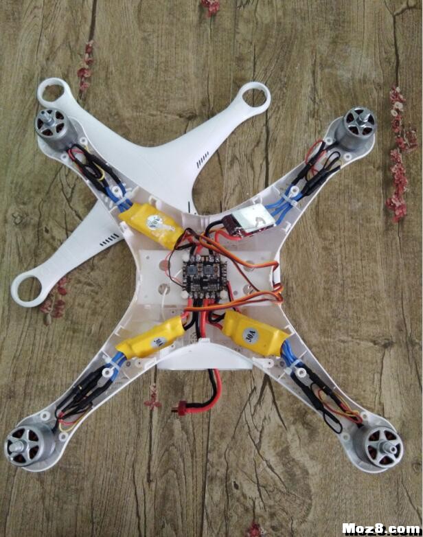

装好电机、电调、飞控
DIY 自制低成本高颜值四轴无人机 无人机,图传,飞控,电调,电机 作者:airwolf001 7005

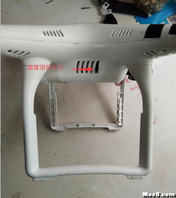

摄像头图传开关

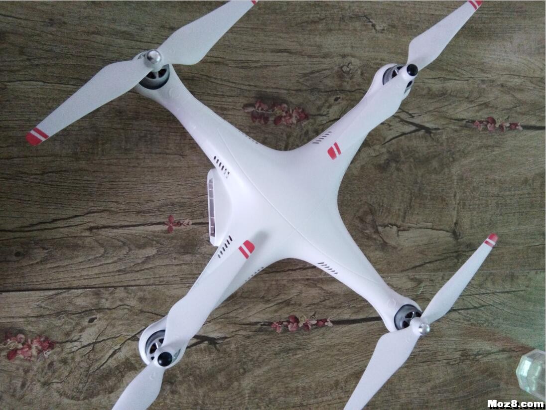

看下这颜值怎么样

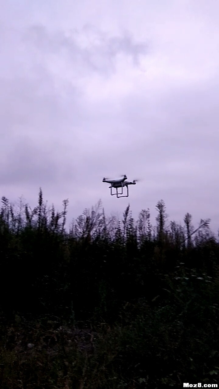

飞行中

 楼主| 发表于 2018-10-23 20:07:47 | 显示全部楼层
这个可以自己选择加或者不加的,看你自己的想法和预算,没有也一样飞,好多FPV都没有的
 楼主| 发表于 2018-10-23 20:10:06 | 显示全部楼层
享受的是自己做机机的乐趣,自己能做出来这么漂亮的机机,真的很高兴
