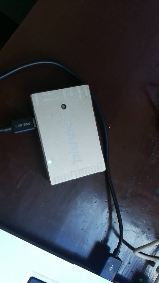

刚入手一个pixhack v2,刷固件和导入参数都正常,然后在校对罗盘的时候卡了一下,重新断电上电打开地面站,发现pix中间的led灯不亮了,usb端口在地面站可以识别,但是连接不上地面站。(在校对罗盘时,我给飞控通了电源的)。会不会被我搞坏了啊求泡泡老师、各位大神帮忙看看! 飞控,固件,地面站 作者:lu55553457 8364

泡泡老师,雷迅家售后真不错,寄过去检测说存储设备坏了,免费更换修好了求泡泡老师、各位大神帮忙看看! 飞控,固件,地面站 作者:lu55553457 7398

 楼主| 发表于 2018-10-24 17:49:00 | 显示全部楼层
左瘸子 发表于 2018-10-24 14:48 求泡泡老师、各位大神帮忙看看! 飞控,固件,地面站 作者:lu55553457 7357
换个电脑,再试试
换过了也是不行

试过重启电脑、删除重装驱动和地面站、换数据线等方法,但是都不行啊。
