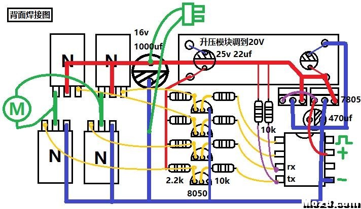

如题哪位大侠分享下萝莉全N有刷固件一下,STC15W104-35I-DIP8买来材料却发觉固件不知去哪了 邮箱  66500954@qq.com

发表于 2019-11-12 21:53:18 | 显示全部楼层
我想问一下470uf的电容到底是多大的
发表于 2019-12-28 16:02:03 | 显示全部楼层
470uf的电容到底是多大的,25V 足够了
