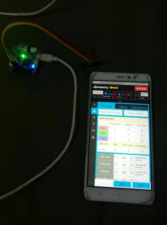

入魔有段时间了,发现只要是和航模相关的东西都特别贵。比如说这个蓝牙模块标上航模二字的50 60不等。普通电子店铺7元包邮,一样用。入坛第一贴造福魔友穷人蓝牙调参模块 穷人是不是人,穷人之所以穷,穷人为什么穷,什么的穷人 作者:坚持 3505 入坛第一贴造福魔友穷人蓝牙调参模块 穷人是不是人,穷人之所以穷,穷人为什么穷,什么的穷人 作者:坚持 6550 入坛第一贴造福魔友穷人蓝牙调参模块 穷人是不是人,穷人之所以穷,穷人为什么穷,什么的穷人 作者:坚持 4985

 楼主| 发表于 2018-10-21 21:24:53 | 显示全部楼层
zhuanshu721520 发表于 2018-10-21 20:48 入坛第一贴造福魔友穷人蓝牙调参模块 穷人是不是人,穷人之所以穷,穷人为什么穷,什么的穷人 作者:坚持 3286
大哥,您说的不明不白得。。。能说清楚些吗?,调参软件能分享吗?
手机app软件Speedy Bee百度下就有

 楼主| 发表于 2018-10-21 21:27:24 | 显示全部楼层
Wangooodhuquan 发表于 2018-10-21 20:54 入坛第一贴造福魔友穷人蓝牙调参模块 穷人是不是人,穷人之所以穷,穷人为什么穷,什么的穷人 作者:坚持 4683
兄弟关键字,谢谢
AT-05蓝牙4.0BLE 模块
 楼主| 发表于 2018-10-21 21:29:20 | 显示全部楼层
等叶落天下秋 发表于 2018-10-21 19:04 入坛第一贴造福魔友穷人蓝牙调参模块 穷人是不是人,穷人之所以穷,穷人为什么穷,什么的穷人 作者:坚持 2945
能详细说下嘛?
蓝牙模块的tx rx对应接飞控的tx rx飞控对应的端口打开波特率9600

发表于 2018-10-22 07:31:28 | 显示全部楼层
航模的就是给你设好波特率 然后加价卖呗入坛第一贴造福魔友穷人蓝牙调参模块 穷人是不是人,穷人之所以穷,穷人为什么穷,什么的穷人 作者:昶平 3447

 楼主| 发表于 2018-10-22 15:41:15 | 显示全部楼层
超超OVERKILL 发表于 2018-10-22 14:26 入坛第一贴造福魔友穷人蓝牙调参模块 穷人是不是人,穷人之所以穷,穷人为什么穷,什么的穷人 作者:坚持 6513
具体改波特率9600,改名的方法?
模块什么都不用改,地面站对应的端口波特率改9600
