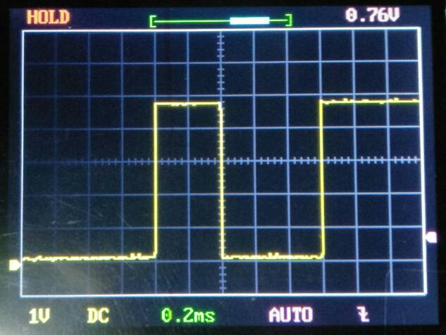

天地飞的高频头可以输入ppm信号及pcms信号。ppm是22ms的ppm信号,只能使用8个通道,局限性很大,所以尝试解析pcms信号。这样只需要输出相应的信号就可以使用天地飞的高频头,对于不会无线通信而又想DIY数字遥控器而言将简单很多。
首先通过示波器发现其每0.3ms发送一位数据,接下来通过一个简单的单片机程序将数字信号读出

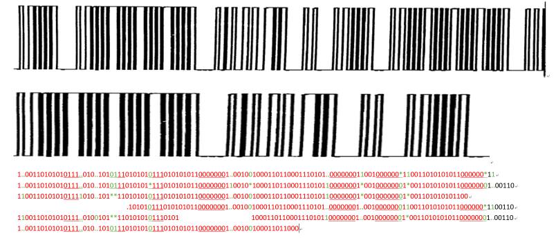

发现每7个0就会有一个1,进一步观察发现,每七个连续的0就会插入一个0.4ms的1作为校验信号
天地飞pcms浅析 遥控器,天地飞,DIY,天地飞9怎么样 作者:Afighter 2616
整理后猜测其信号格式为:
0010001101(起始信号)(12位校验信号)(九组十位数字信号)
每7个连续的0就插入一个0.4ms的1
目前的解析仅限于此,以后可能会解析其检验信号的具体构成

发表于 2018-10-16 09:00:36 | 显示全部楼层
好专业的曲线图啊
