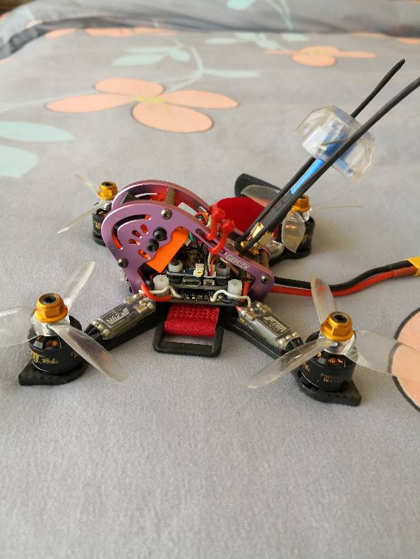

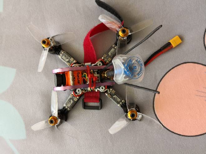

自己组了个3寸小鸡,用的破风F20 pro电机,20a电调,matek的分电板和F405飞控,一个电池下来电机就烫的没法用手碰,确定电机固定螺丝没有顶到线圈,请教各位大神还有其它什么原因导致电机发烫吗?

正常,有可能是pid也有可能是电机本来就这样,我的1s小鸡一块电池也是烫的碰不着
发表于 2018-10-14 15:07:14 | 显示全部楼层
小机kv高多多少少会热些,还有就是检查d值有没有过高,d值过高会导致电机发烫。电机烫手这问题别小瞧,会导致消磁电机无力。严重的烧电机都会

正常,电池猛。。。
发表于 2018-10-14 21:04:34 | 显示全部楼层
发热正常点击KV太高了
 楼主| 发表于 2018-10-15 18:12:49 | 显示全部楼层
应该是减震有问题,换了新的桨叶,重新设置了滤波后明显好很多,有空了再做一下减震
