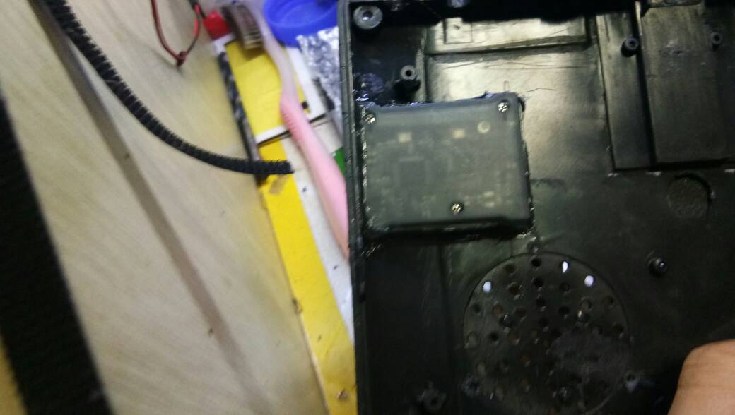

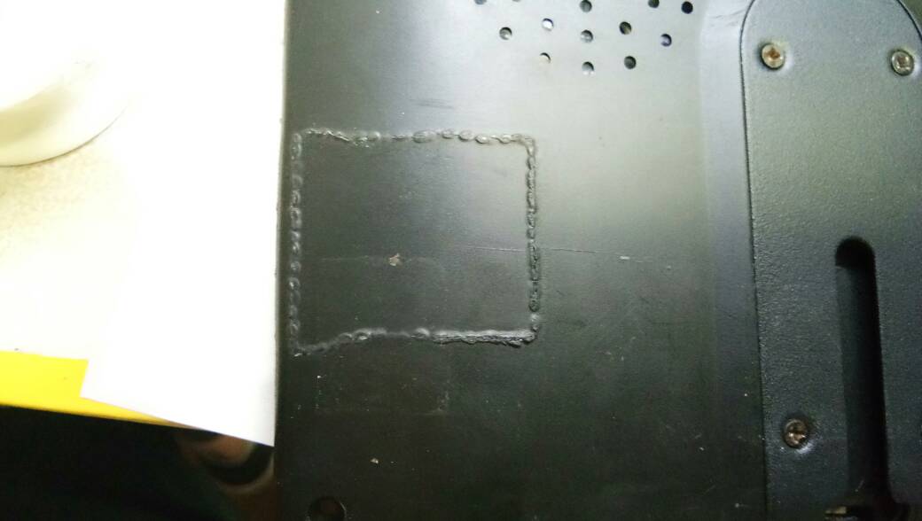

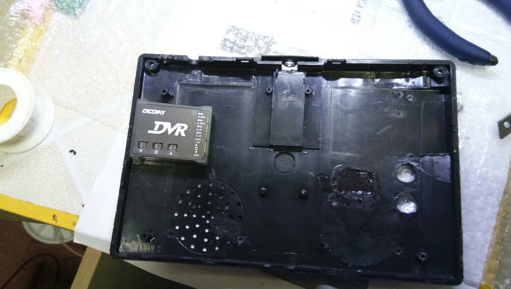

加装dvr弄了一下午加一晚上终于弄好了,主要是扣洞费时间
心得体会:加装dvr首先要定好一个位置组(sd卡,按钮,排线等),然后按着dvr在屏幕后盖上画出轮廓线再用刀把轮廓线刻深点(我没有小电磨就用最慢也是最笨的方法,用小号一字起加老虎钳一点点沿着轮廓线凿出来凿完用刀片再割开点然后一掰就下来了),切面不平用刀片刮干净就行,最后的电路就简单了
