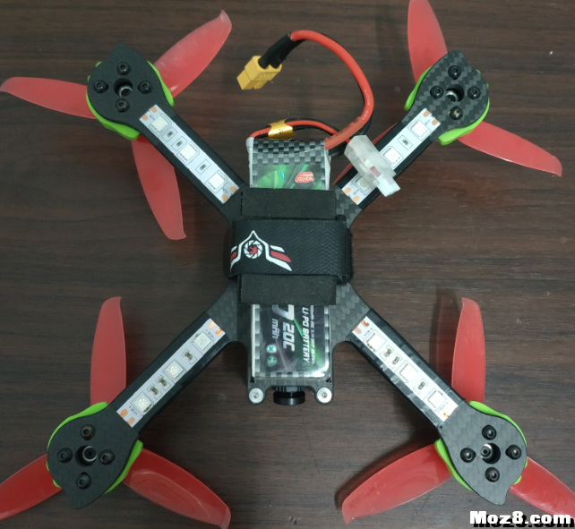

今年8月刚入门穿越机,由于本人从事激光类非标类设备行业一名Production Engineer. 故爱动手,上起手来也很快,所以选择了一些入门级便宜的零部件来学习,装起来倒是简单,飞起来感觉好难,主要没场地。
下图配置:
翼飞IX5 210机架
QE2205 2300kv电机
20A 小蜜蜂Dshot电调
F3标准版飞控
富斯i6+ia6b
700tvl 2.8mm摄像头
熊猫VT5804M图传
分电板带低压报警
还加了个有源蜂鸣器寻机用,5个才3.12元包邮
雪花屏内置接收
电池我选的3s 1800mah和4s 1500mah
入门用不知可不可以(哈哈哈哈哈哈)
不知道为啥机器略微有点抖,之前以为桨不行所以换了乾丰桨,结果还是有点,方向还慢慢跑偏,不过飞起来无大碍,昨天买了几个减震圈,到了后加在飞控下面看看可不可以
最近刚做的一台,东西都很便宜

国庆回老家首飞飞太高提控回家了,飞太高太远失控了,主要是不会看屏幕飞,第二天也没找到,第2天晚上我大伯打电话过来说在他家鱼池那听到一个东西在叫,后来就捡到了,差点掉水里,真好,蜂鸣器还是挺有用的,在考虑要不要加GPS,拿回来后东西居然都是好的,一点毛病没有,电池换一块就好了。图传质量还是杠杠的。

灯带被我拆了,感觉没啥用,又不晚上飞,费电

接收机布局还有待优化,放在顶板上是很容易炸坏的。。。试试sbus接收机,体积小能放在机舱里面
是打算买迷你接收机的
