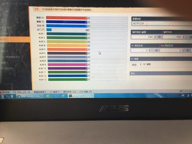

请问一下,我这个F4飞控接了接受机地面站里面遥控器界面没反应,端口开了,接受机模式也远了,但是保存了以后好想接受机模式那儿没保存上一样用OMNIBUSF4 v3飞固定翼 固定翼,飞控,遥控器,地面站 作者:19930102fxy 6650

发表于 2018-10-8 23:35:48 | 显示全部楼层
接收的串口设置没,没设置串口是保存不了的。

 楼主| 发表于 2018-10-9 12:08:19 | 显示全部楼层
Myth 发表于 2018-10-8 23:35 用OMNIBUSF4 v3飞固定翼 固定翼,飞控,遥控器,地面站 作者:19930102fxy 7850
设置了的,1和6都开了,确认打开之后才设置的接受机模式,但是接受机模式好想保存不上

发表于 2018-10-9 12:47:56 | 显示全部楼层
接收机是ppm选ppm,接收机是sbus选sbus
发表于 2018-10-9 13:08:09 | 显示全部楼层
保存不了是因为固件跟地面站版本不一致导致的

 楼主| 发表于 2018-10-9 16:04:26 | 显示全部楼层
大爱猩猩 发表于 2018-10-9 13:08 用OMNIBUSF4 v3飞固定翼 固定翼,飞控,遥控器,地面站 作者:19930102fxy 2265
保存了,遥控器界面也是没有反应用OMNIBUSF4 v3飞固定翼 固定翼,飞控,遥控器,地面站 作者:19930102fxy 8312

发表于 2018-10-9 17:58:41 | 显示全部楼层
uart6是接收机,这款和f4pro不一样,这是v3

 楼主| 发表于 2018-10-11 11:56:56 | 显示全部楼层
无人机电池 发表于 2018-10-10 10:51 用OMNIBUSF4 v3飞固定翼 固定翼,飞控,遥控器,地面站 作者:19930102fxy 5490
楼主,现在解决了没?
解决了,端口开6
 楼主| 发表于 2018-10-13 21:40:21 | 显示全部楼层
谢谢大家,以解决,是端口开错了!
