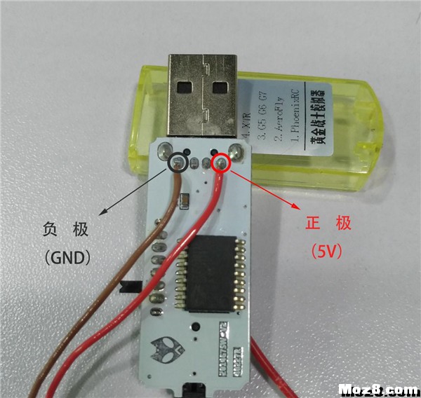

经常用模拟器的伙伴都会知道,飞机飞得好,模拟器练习那是少不了的,通常我们链接通过音频线来连接,有根线用着看着总感觉不爽,今天给大家介绍的这个小技巧,制作起来很简单,就能做一个简易好用的无线模拟器。
需要的工具:加密狗、电烙铁、舵机线(杜邦线也可以)、
1、扣开加密狗的机壳,先确定针脚定义:正负极用来给接收机供电 PPM用来给加密狗输入ppm通道信号(建议用万用表去确定下正负极),使用烙铁焊接至针脚。
如何制作“无线模拟器” 舵机,遥控器,模拟器,接收机,对频 作者:飞将军 5844 如何制作“无线模拟器” 舵机,遥控器,模拟器,接收机,对频 作者:飞将军 7735

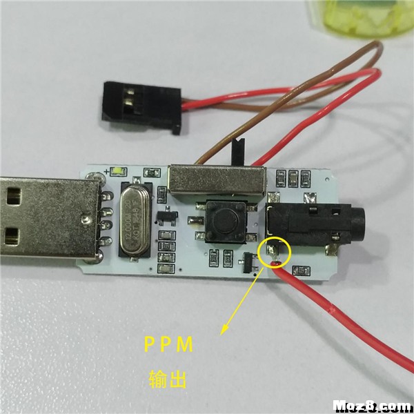

2、将线从音频接口处排出,将线插入接收机ppm接口。
如何制作“无线模拟器” 舵机,遥控器,模拟器,接收机,对频 作者:飞将军 8704
