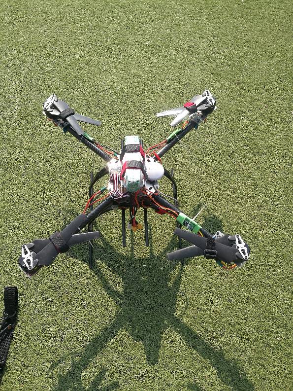

老规矩,贴配置:
dji 3512(你们懂的)无刷电机,30a 4s电调,NAZA V1飞控,国产小白“m8n”gps,4s 30c 5200mh杂牌自组动力电池,1447平民折叠桨(5.99/支的)。还有啥???应该差不多了。对了,天飞7。起飞重量2kg。不知道怎么上传视频,有没有大佬指点下如何上传视频designed by Mr.舒 电池,飞控,电调,电机,dji 作者:瞎玩而已 2121 designed by Mr.舒 电池,飞控,电调,电机,dji 作者:瞎玩而已 4467 designed by Mr.舒 电池,飞控,电调,电机,dji 作者:瞎玩而已 9253

悬停多少分钟

线太乱

罗盘定高准确吗

基本定钉,自己改的gps,非原装gps
发表于 2018-10-6 20:47:35 | 显示全部楼层
电池离gps这么靠近,飞机不会画圈圈??

多大轴距的

悬停多少分钟
18分钟,3.6v自动降落
不会哟,本来也是担心大电流干扰罗盘,准备买个gps支架,但是发现是多虑了。

用的什么gps怎么改啊,我的总是漂啊漂,apm还总提示罗盘不健康
漂和gps有关designed by Mr.舒 电池,飞控,电调,电机,dji 作者:瞎玩而已 865
