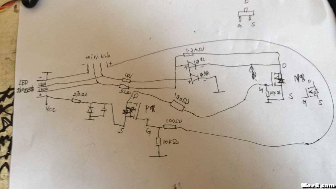

大疆NAZA M系列飞控周边 ,简易LED指示模块。pmu供电模块。测试OK,广大模友可以试试。非常感谢这位模友,不知道是哪位了感谢模吧的模友分享的电路图片 飞控,大疆 作者:瞎玩而已 2215 感谢模吧的模友分享的电路图片 飞控,大疆 作者:瞎玩而已 4123 感谢模吧的模友分享的电路图片 飞控,大疆 作者:瞎玩而已 3146

电路图是亮点
