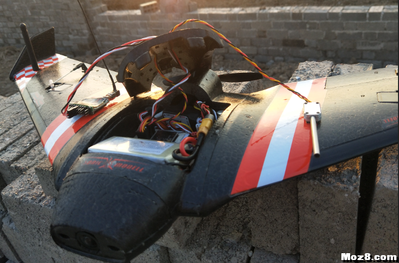

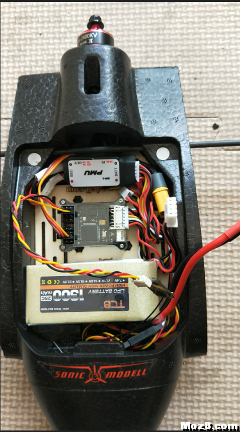

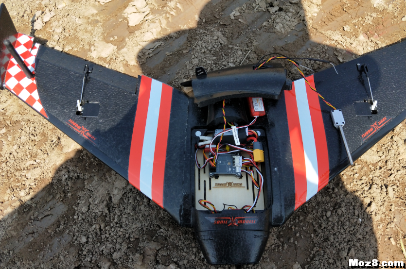

      关注mini arwing不少时间了, 想入但是又怕小飞机不抗风,速度快把握不住,纠结了一段时间终究还是买了一架PNP版本。
     试了一下手动模式,如果不细调摇杆曲线,很难控制的住,超级难飞!!!
    小飞机尤其是飞翼,真的只适合近距穿越新入 mini Arwing, FPV抖得快吐了 FPV,飞翼,mini开着特别抖,mini低速抖动 作者:LFET 8042 , 尤其是在有风的时候!!!
新入 mini Arwing, FPV抖得快吐了 FPV,飞翼,mini开着特别抖,mini低速抖动 作者:LFET 2822 新入 mini Arwing, FPV抖得快吐了 FPV,飞翼,mini开着特别抖,mini低速抖动 作者:LFET 6589
新入 mini Arwing, FPV抖得快吐了 FPV,飞翼,mini开着特别抖,mini低速抖动 作者:LFET 2834 新入 mini Arwing, FPV抖得快吐了 FPV,飞翼,mini开着特别抖,mini低速抖动 作者:LFET 5851 新入 mini Arwing, FPV抖得快吐了 FPV,飞翼,mini开着特别抖,mini低速抖动 作者:LFET 1847
确实小,电池1300mah正好放下
新入 mini Arwing, FPV抖得快吐了 FPV,飞翼,mini开着特别抖,mini低速抖动 作者:LFET 7969
新入 mini Arwing, FPV抖得快吐了 FPV,飞翼,mini开着特别抖,mini低速抖动 作者:LFET 6556
新入 mini Arwing, FPV抖得快吐了 FPV,飞翼,mini开着特别抖,mini低速抖动 作者:LFET 5797
新入 mini Arwing, FPV抖得快吐了 FPV,飞翼,mini开着特别抖,mini低速抖动 作者:LFET 7958
摄像头是蜗牛SDR2 , 本来想上视频的,但是实在太晃了想想还是算了
新入 mini Arwing, FPV抖得快吐了 FPV,飞翼,mini开着特别抖,mini低速抖动 作者:LFET 7352
新入 mini Arwing, FPV抖得快吐了 FPV,飞翼,mini开着特别抖,mini低速抖动 作者:LFET 865

发表于 2018-9-25 16:42:27 | 显示全部楼层
小机翼载大,算是比较抗风的。

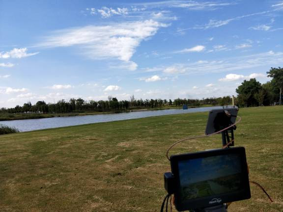

乘着秋高气爽,出去好好飞了一下,感觉这小飞翼还可以,风不大的时候还是好飞的

发表于 2018-10-2 07:20:27 | 显示全部楼层
司南的感度要調低一點,我的arwing 900大約調到40才不會亂抖
 楼主| 发表于 2018-10-2 08:24:57 | 显示全部楼层
aaahsu0606 发表于 2018-10-2 07:20 新入 mini Arwing, FPV抖得快吐了 FPV,飞翼,mini开着特别抖,mini低速抖动 作者:LFET 7111
是的,我这个mini arwing要调到35
