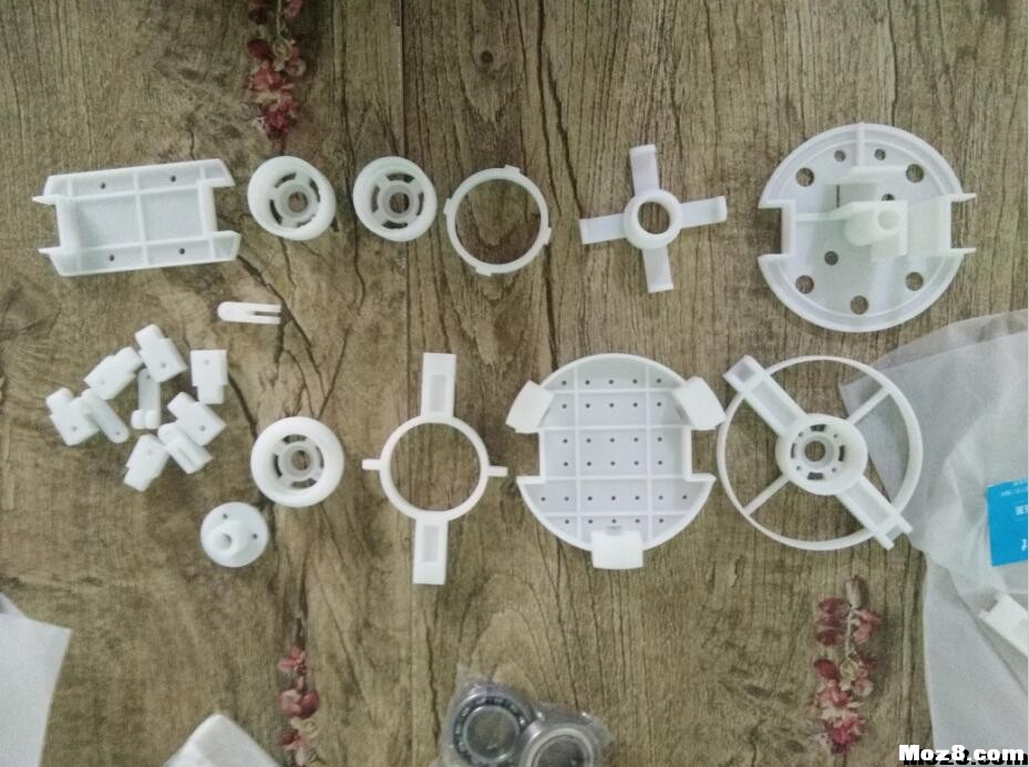

机翼可折叠
自己设计了个无人机,大家给点建议 无人机,电机 作者:airwolf001 6575
采用3D打印设计

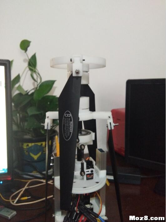

创新的设计了一体桨夹电机,桨夹集成于电机上,结构大大简化

发表于 2018-11-7 21:00:21 | 显示全部楼层
如果是3D打印的,那动平衡应该不会过关,抖动不会小

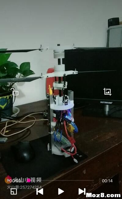

哆啦A梦飞行器,设计出来了
自己设计了个无人机,大家给点建议 无人机,电机 作者:airwolf001 4455

更新,现在结构在不断优化,机子更小巧了
欢迎大家发表意见

AaronHuang 发表于 2018-10-21 19:54
楼主来个详细的制作教程吧 这是共轴啊 不会自旋吗
不会自旋,两个电机,一正一反,两个平衡了
