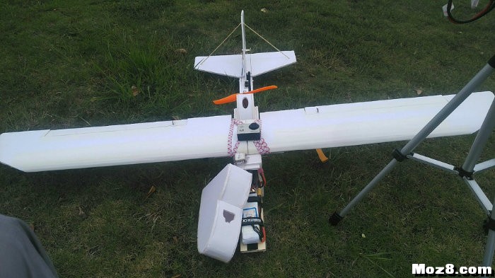

最近3DR上面有人上传了支持f4、f7飞控的固件。在折腾心的驱动下,刷了mp‘固件到F4v2por上试飞了。试飞很成功,用FT探险者来试飞F4v2pro飞控+Ardupilot固件试飞 电池,飞控,固件,地面站,APM 作者:毓明 6556 (主要是没钱)。可以实现pix 、APM的几乎全部的功能,飞行模式设置全部都有;那是一个舒心,毕竟飞控+GPS才160大洋;飞控集成来osd和电流计在上面,特别方便。

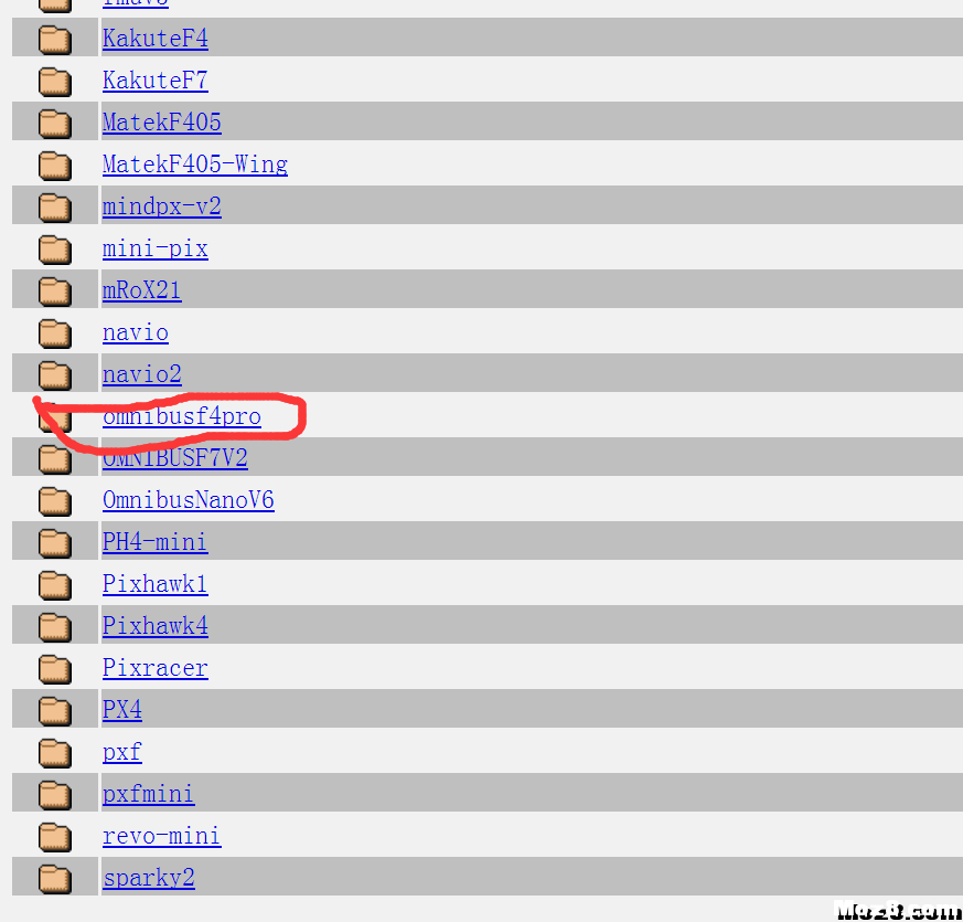

关于如何使方式:
    1、到官网上下载对应的固件
F4v2pro飞控+Ardupilot固件试飞 电池,飞控,固件,地面站,APM 作者:毓明 2866

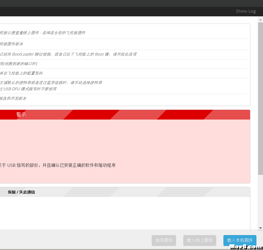

  2、用BF、CF、inav刷入飞控,用本地导入。期间要注意的就是驱动的安装,一个是f4飞控驱动,一个是STM32单片机的驱动。
F4v2pro飞控+Ardupilot固件试飞 电池,飞控,固件,地面站,APM 作者:毓明 2453
   3、之后就可以正常连接到MP地面站上喽。按amp、pix的调试方式调试既可。

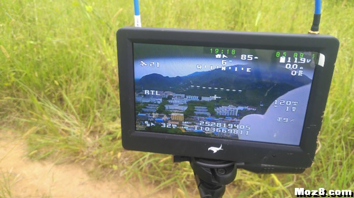

   5、试飞视频的剪辑,ft探险者,2216  1400kv   ,40A天行者,3300 3S格式电池。飞行18分钟,没飞远,就在附近转风力4级左右。

发表于 2018-9-17 07:53:25 | 显示全部楼层
请问楼主,他的OSD信息及字库用什么软件编辑?
发表于 2018-9-17 08:16:32 | 显示全部楼层

发表于 2018-9-17 17:55:03 | 显示全部楼层
地面站自带OSD设置

 楼主| 发表于 2018-9-17 21:23:20 | 显示全部楼层
我目前还没有搞定OSD界面的布局的修改。OSD 数据是刷固件时自带的。在参数里打开,搜索OSD就能找到。

 楼主| 发表于 2018-9-17 21:28:13 | 显示全部楼层
豆远航 发表于 2018-9-17 17:55
地面站自带OSD设置
        目前还不能,像迷你OSD那样修改字体和界面布局。界面布局修改起来很麻烦,要在参数里一个个的用数字设置。
        所以现在用的osd都是默认的。好在osd的界面很简介,不修改也没有什么。

发表于 2018-9-17 22:32:41 | 显示全部楼层
毓明 发表于 2018-9-17 21:28
目前还不能,像迷你OSD那样修改字体和界面布局。界面布局修改起来很麻烦,要在参数里一个个的用 ...
推荐用INAV固件,专门固定翼优化的,用INAV地面站,完全是图形化操作,各个参数显示在哪里用鼠标拖动就行了。
