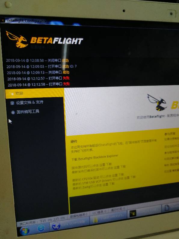

买的f3豪华版今天突然连不上电脑手机,串口打开总是失败  求大佬相助

已经翻墙了

COM 口是几呀?

点连接 就显示打开串口成功  然后就断开了一上电红色指示灯就显示四次急闪然后4次慢闪,无法连接飞控,可通过 boot 摸式刷固件.这是什么原因?COM3
不会是刷错固件了吧?你是不是把别的名字固件刷进去了?  详情 回复 发表于 2018-9-14 17:07

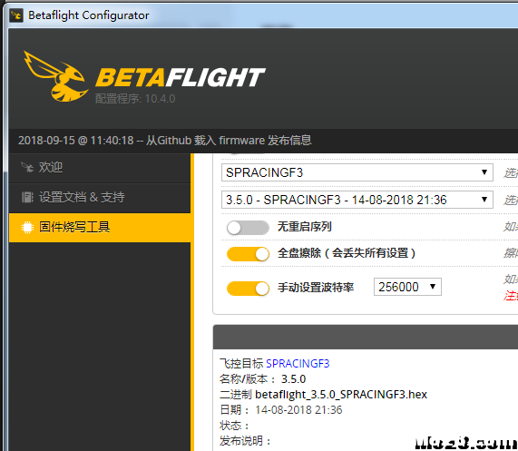

和翻不翻墙无关,我问的是你飞控原来刷的是那个名字的固件,F3有好多种版本的板子,不知道你是那一种的。 通常我们说的F3是这种板子, [attachimg]299174[/attachimg] 刷的是这个名字的固件, [attachimg]299173[/at  详情 回复 发表于 2018-9-15 11:44
通常我们说的F3是这种板子,
求助 求助,买的,豪华,今天 作者:泡泡 9917
刷的是这个名字的固件,
求助 求助,买的,豪华,今天 作者:泡泡 9268
你又是那一种的呢?
