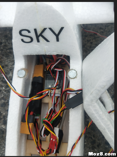

    最近寻得一架不错的冲浪者,尤其喜欢他的贴纸设计; 机头也有沉板,方便固定电池和飞控,考虑到冲浪者机舱放完电池就不好放其他设备,于是决定改造一下:
    装完这一波,飞冲浪者才感觉到舒服了,放视频:
把升降舵机安装到尾部,方向舵机没有安装
秋高气爽,乘台风还未到之前飞一波,小改冲浪者FPV 电池,飞控,FPV,abac的四字词语 作者:LFET 4571
L9R接收机放在外面了,里面其实也能放,主要是想把天线支出来
秋高气爽,乘台风还未到之前飞一波,小改冲浪者FPV 电池,飞控,FPV,abac的四字词语 作者:LFET 3325
可以看到机舱空间一下子加大不少
秋高气爽,乘台风还未到之前飞一波,小改冲浪者FPV 电池,飞控,FPV,abac的四字词语 作者:LFET 9248
秋高气爽,乘台风还未到之前飞一波,小改冲浪者FPV 电池,飞控,FPV,abac的四字词语 作者:LFET 862

冲浪者这仓显得这么大,司南这飞龙也太小了吧

楼主 报一下配置呗
发表于 2018-9-13 21:12:31 | 显示全部楼层
什么图传啊
 楼主| 发表于 2018-9-13 21:19:10 | 显示全部楼层
图传: EWRF 7086
鹰眼一体屏
2400KV电机
6*4的桨叶TCB2200mah 3S 25C
丹锂的电调,带5V 3A BEC用着不错
