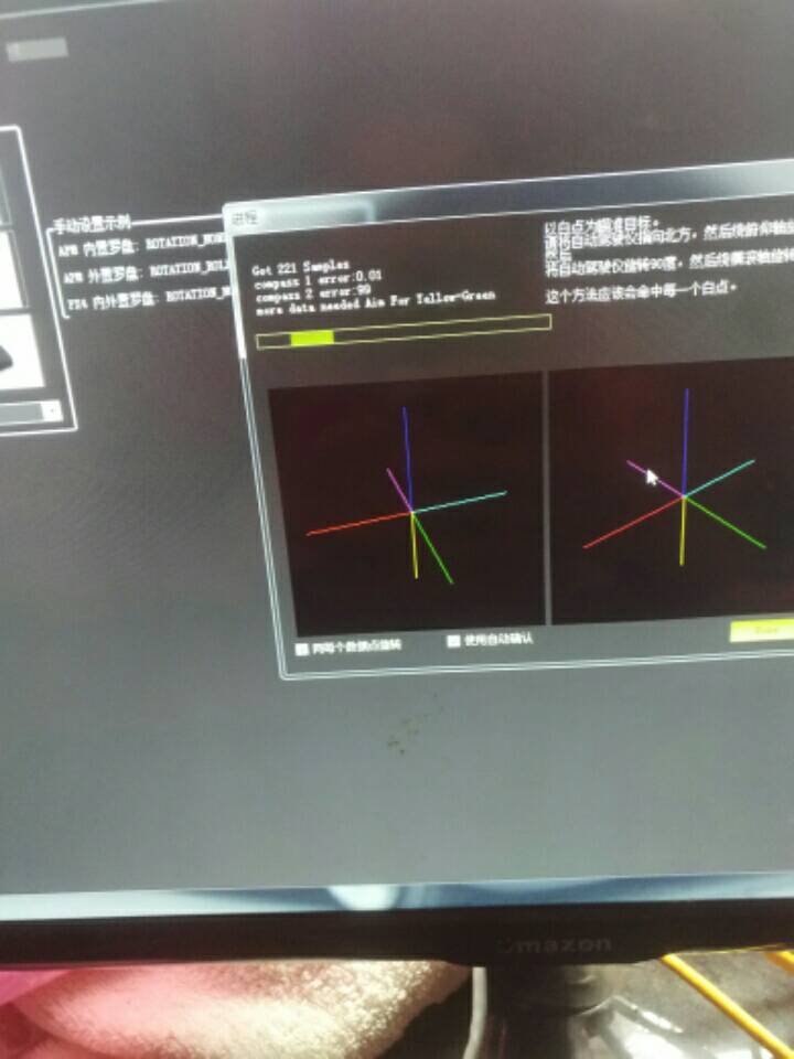

怎么校准不了,开始校准时有红点和白点,校准过程中就突然没有红点了

发表于 2018-9-10 23:13:52 | 显示全部楼层
可能罗盘坏了,我的也是这样

发表于 2018-9-11 06:40:55 | 显示全部楼层
检查一下线是不是接触不良
 楼主| 发表于 2018-9-11 07:09:36 | 显示全部楼层
明天,你好 发表于 2018-9-11 01:23 罗盘校准 手机罗盘校准 作者:飞控到死 1489
apm用内置罗盘一样飞得很稳
关键是用内置罗盘也不能校准,都是同样的情况
 楼主| 发表于 2018-9-11 07:10:40 | 显示全部楼层
zxw781 发表于 2018-9-11 06:40 罗盘校准 手机罗盘校准 作者:飞控到死 4062
检查一下线是不是接触不良
用表检查了,线路都是好的
发表于 2018-9-11 07:20:56 | 显示全部楼层
很有可能是电磁干扰
发表于 2018-9-11 07:25:58 | 显示全部楼层
接触不良造成的
发表于 2018-9-11 10:43:00 | 显示全部楼层
USB线接触不好,断开了
发表于 2018-9-11 11:15:57 | 显示全部楼层
usb接口虚,或者hmc5883虚焊
 楼主| 发表于 2018-9-11 15:49:13 | 显示全部楼层
泡泡 发表于 2018-9-11 10:43 罗盘校准 手机罗盘校准 作者:飞控到死 7862
USB线接触不好,断开了
我最开始也想过这个问题,后来把数据线用扎带固定了,还是不能校准。都是最开始有红白点,然后转着转着就没有红点了,只有几个白点
发表于 2018-9-11 20:52:36 | 显示全部楼层
罗盘坏了,反厂检修吧
发表于 2018-9-15 11:48:44 | 显示全部楼层
罗盘问题,换吧,我之前就是这样,换一个就好了
