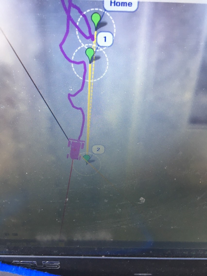

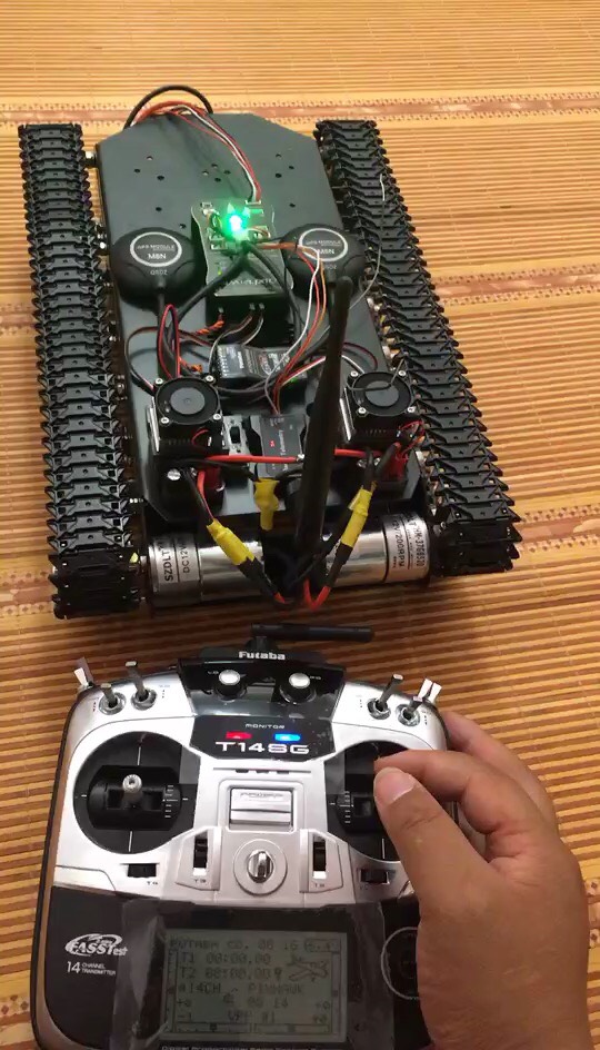

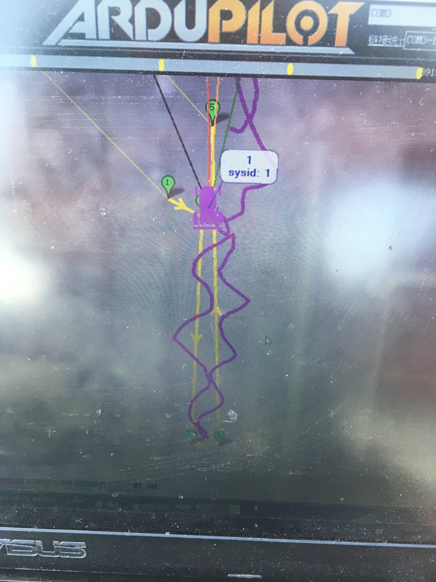

PIX飞控差速装车,航线乱走怎么解决?
发表于 2018-9-10 09:43:13 | 显示全部楼层 |阅读模式
罗盘所有点校准,通道也没错。看哪位大神指导一下。感谢!!!

先排除规划的线是否有问题,如果没问题,检查磁罗盘是否存在问题。其实GPS应该架高的,这么低会被大地干扰。磁罗盘也会被地下的钢筋或金属管道干扰。

你用几点几的固件,我的就是航线不行。

我刷最新的吧  里面可以设置坦克差速转向手动没毛病,走航点也是乱走

你的电机磁性大,GPS.罗盘就在边上,肯定干扰,要架很高才行吧
发表于 2018-9-12 21:27:22 | 显示全部楼层
至少要远离电机吧
