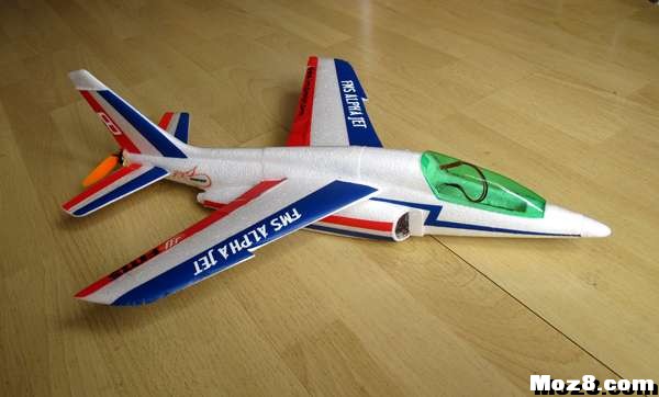

发表于 2018-9-7 21:34:05 | 显示全部楼层 |阅读模式
这是改好的样子。

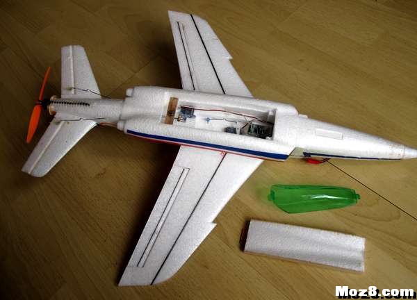

 楼主| 发表于 2018-9-7 21:35:29 | 显示全部楼层
这是原型机。

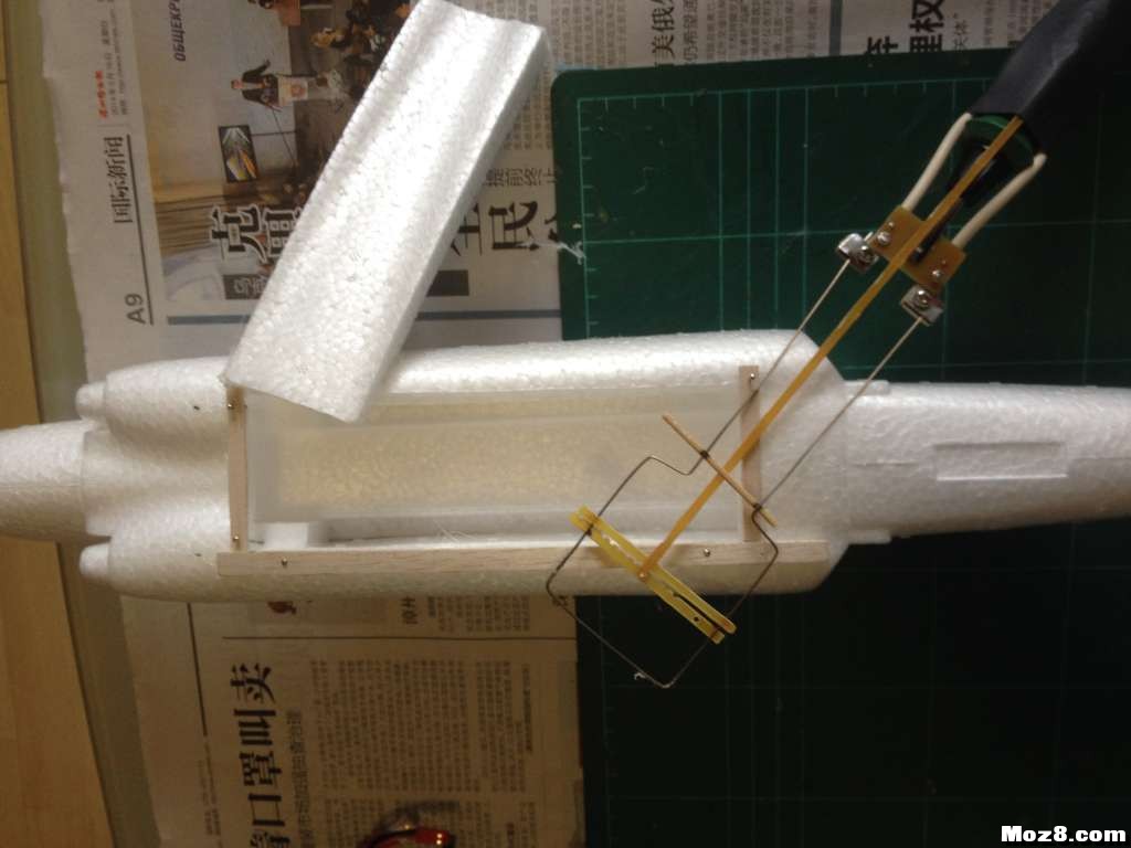

 楼主| 发表于 2018-9-7 21:37:28 | 显示全部楼层
我改手抛机阿尔法 手抛机,阿尔法280改装 作者:dclanren 901 我改手抛机阿尔法 手抛机,阿尔法280改装 作者:dclanren 4681 我改手抛机阿尔法 手抛机,阿尔法280改装 作者:dclanren 9970 我改手抛机阿尔法 手抛机,阿尔法280改装 作者:dclanren 1928 我改手抛机阿尔法 手抛机,阿尔法280改装 作者:dclanren 1141 我改手抛机阿尔法 手抛机,阿尔法280改装 作者:dclanren 7097

 楼主| 发表于 2018-9-7 21:44:47 | 显示全部楼层
这机翼载荷较大造成速度较快,不怎么好飞。

请问楼主  这套航电
 楼主| 发表于 2018-9-12 10:15:08 | 显示全部楼层
1250031811 发表于 2018-9-12 07:12
请问楼主  这套航电
群汐拉力约160克的小马达,10A电调,5克舵机2个,2S 300MAH 电池。

感觉速度好快
 楼主| 发表于 2018-9-13 20:47:43 | 显示全部楼层
这机机翼面积较小,造成翼载荷较大,所以速度较快。
