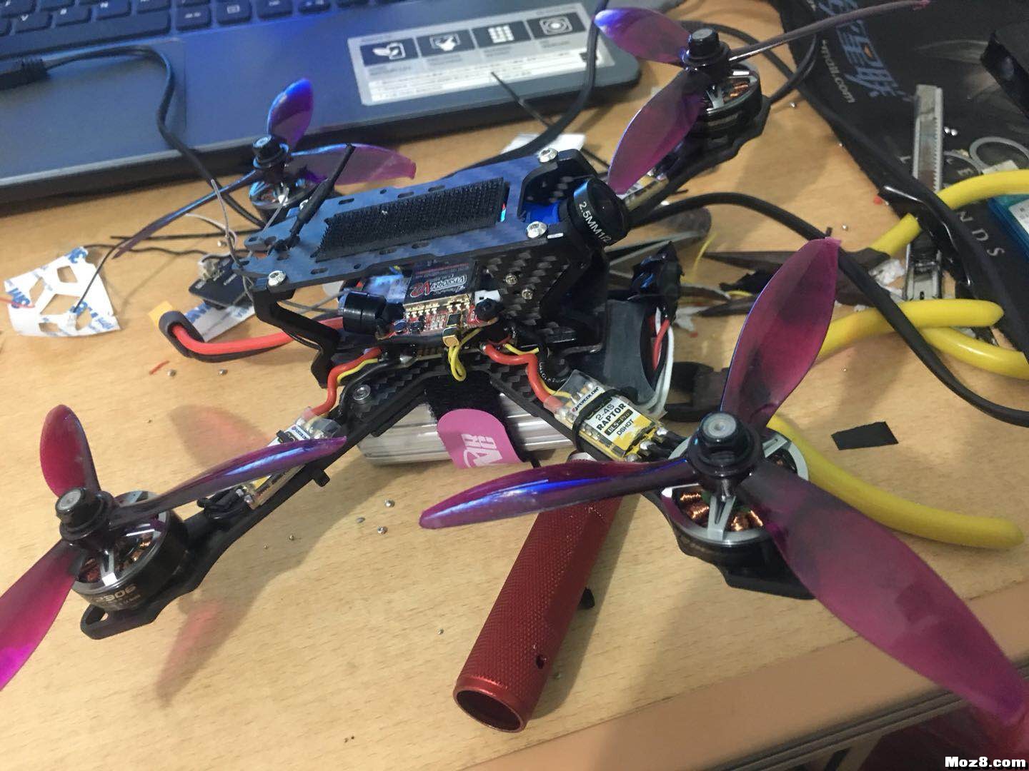

每天只有靠装装机子才能维持生活的我,在家里用最艰苦的环境组装了一台穿越机。楼主凭借着自己祖传的焊接技术,终于把机子焊好飞起来了。。

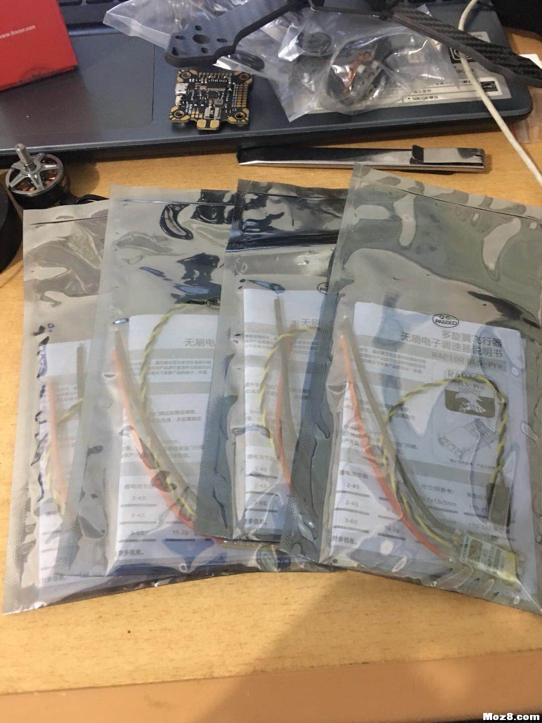

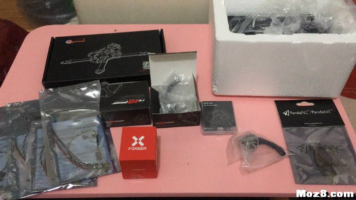

一.所有的设备
skyzone机架 248元(机架简单点讲就是很硬耐炸 好看)

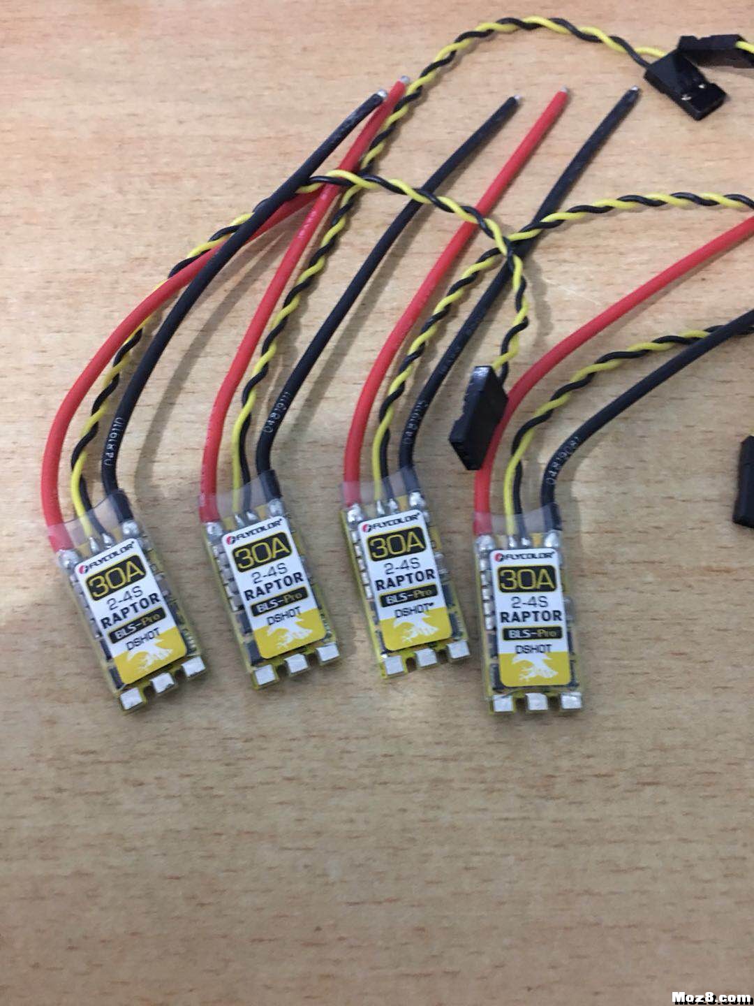

飞盈佳乐30A猛禽电调 4个185元(楼主一直用的就是飞盈的电调,可以调1分钟油门未响应报警,适合飞FPV没装BB响的,装了也很容易在多次炸机后损坏。电调设置一下方便找机子。)
大力F405aio分电一体飞控 244元(比F3焊接要简单很多,线路简单一目了然)
熊猫V2图传 118元 (可调25WM 200WM 600WM 性能稳定 适合接收眼镜设备差的玩家)
FOXEER Arrow Pro FPV Camera 摄像头 148 元(超强逆光摄像头 晚上在路灯下也能飞)
乐迪AT9s的遥控器579元(这个都快成为街机了。。不过菜单滑轮好垃圾用久了容易跳)
【手感装机篇】十块钱的烙铁也能焊好穿越机? 穿越机,图传,飞控,电调,电机 作者:手感 7938

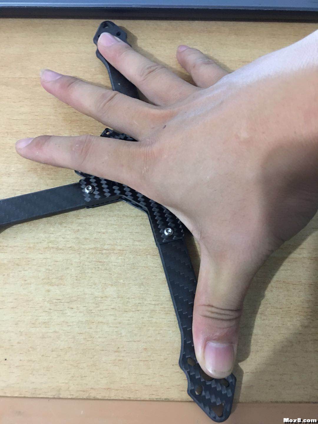

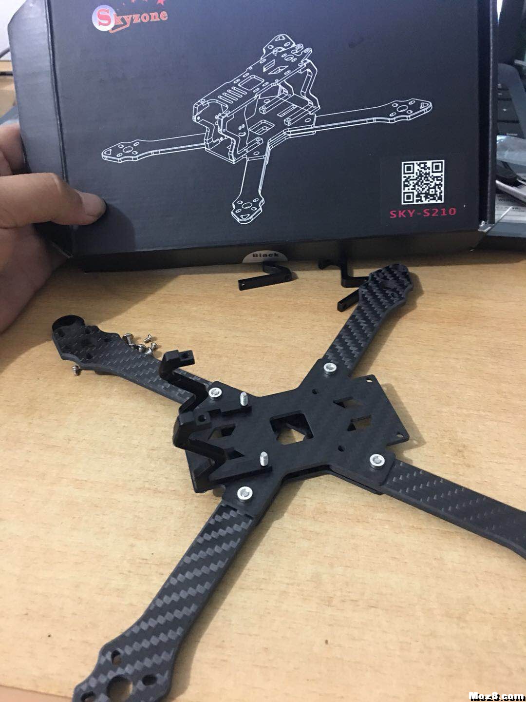

二.装机过程

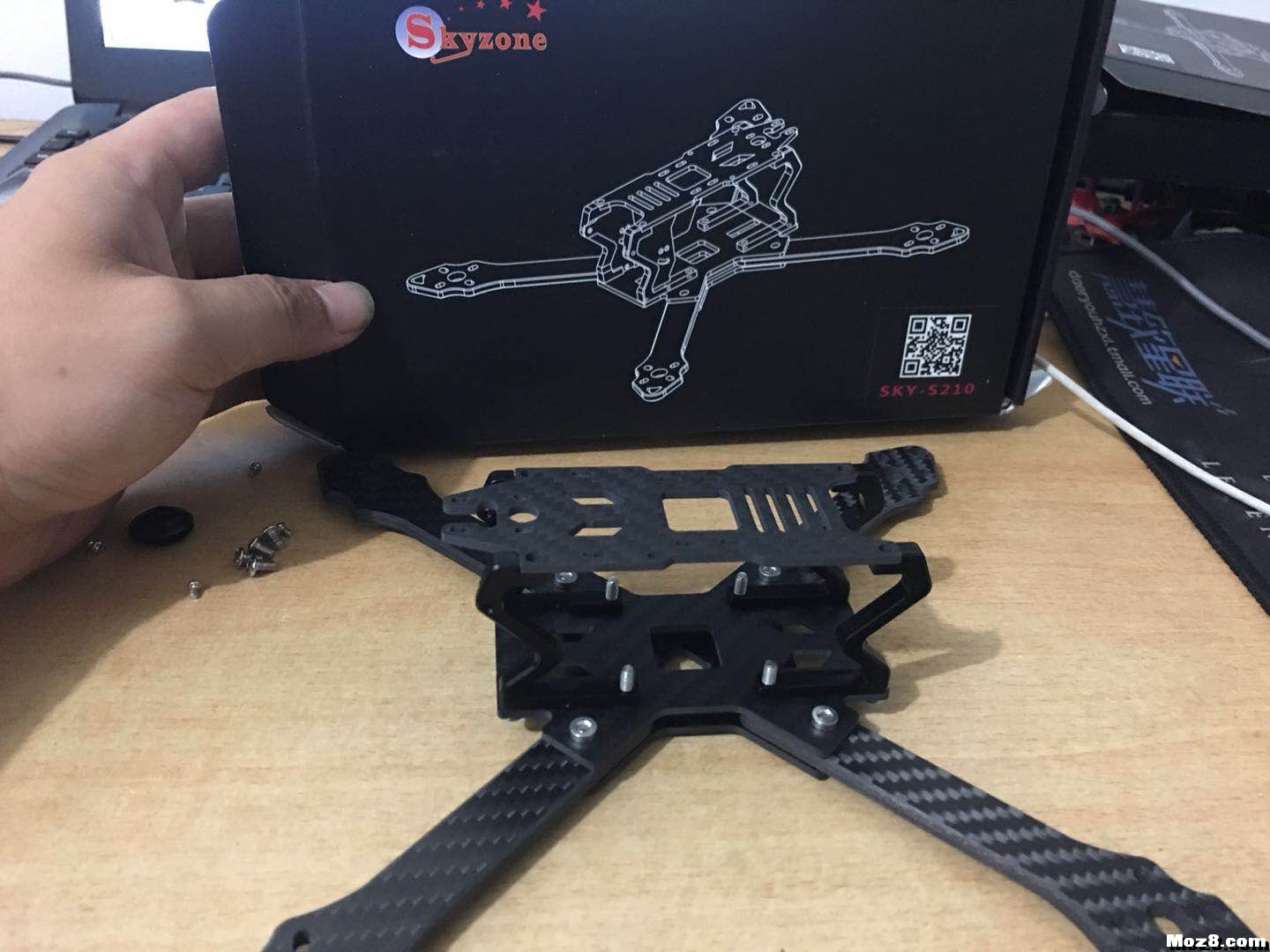

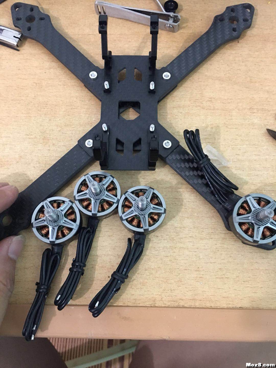

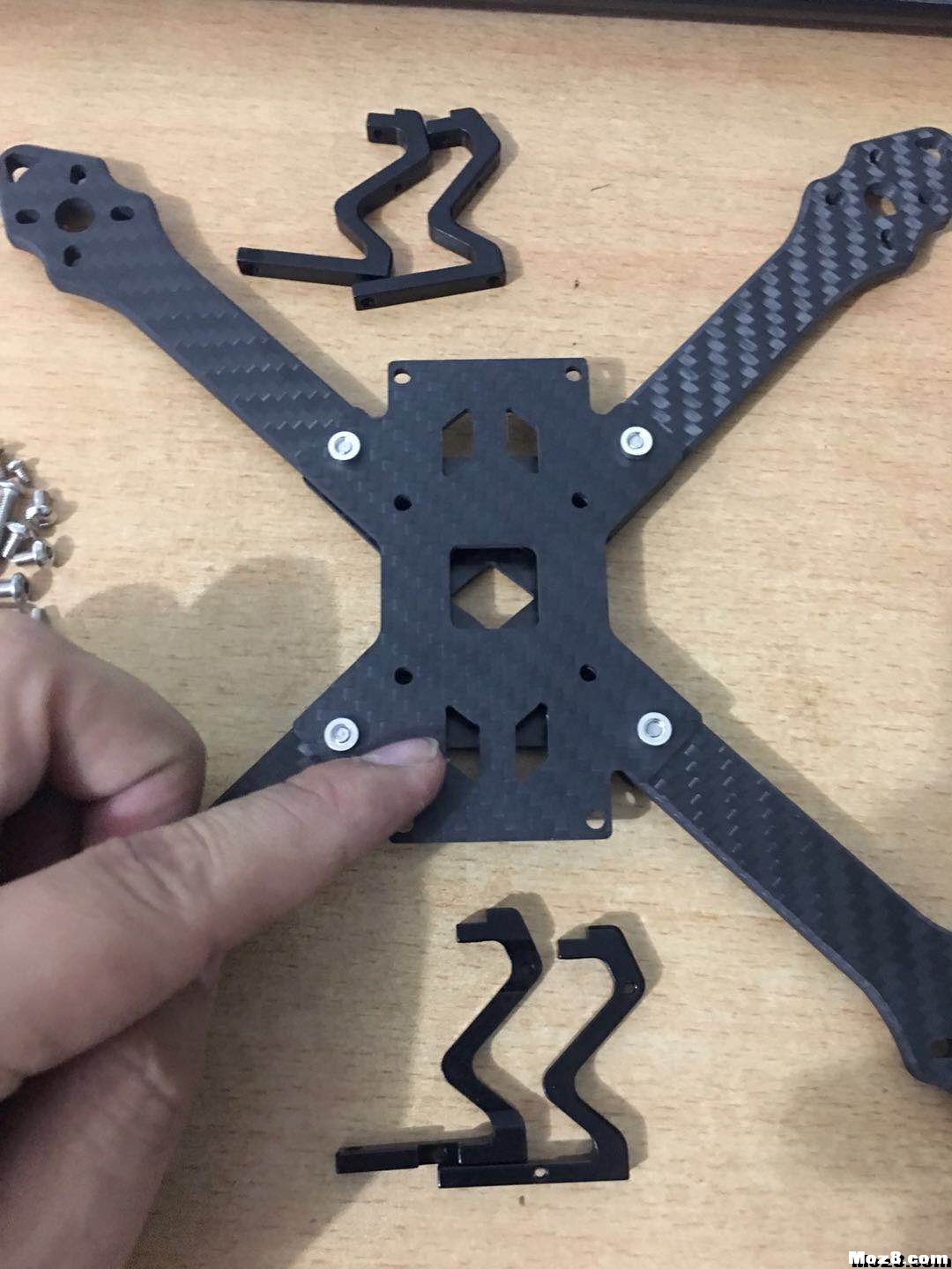

先装机架
可以看到这个机架的头尾是一样的,你想哪一边当头都是一样的
型号S-210
轴距210(5寸桨叶)
重量88G
机臂厚4MM
底板面板2MM
【手感装机篇】十块钱的烙铁也能焊好穿越机? 穿越机,图传,飞控,电调,电机 作者:手感 4643 【手感装机篇】十块钱的烙铁也能焊好穿越机? 穿越机,图传,飞控,电调,电机 作者:手感 9646 【手感装机篇】十块钱的烙铁也能焊好穿越机? 穿越机,图传,飞控,电调,电机 作者:手感 2617 【手感装机篇】十块钱的烙铁也能焊好穿越机? 穿越机,图传,飞控,电调,电机 作者:手感 7068 【手感装机篇】十块钱的烙铁也能焊好穿越机? 穿越机,图传,飞控,电调,电机 作者:手感 6072

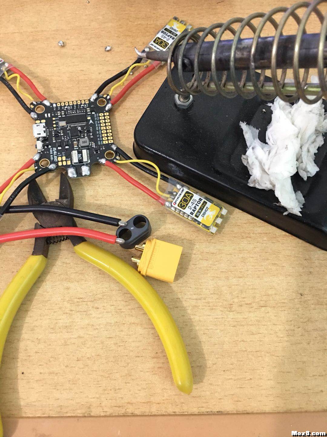

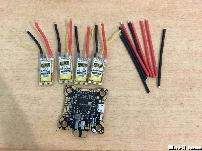

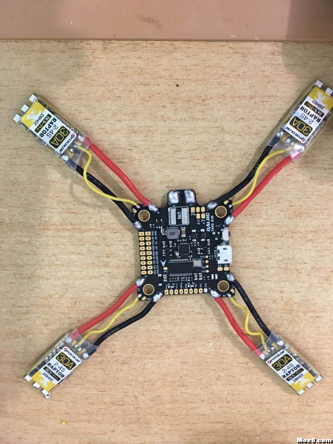

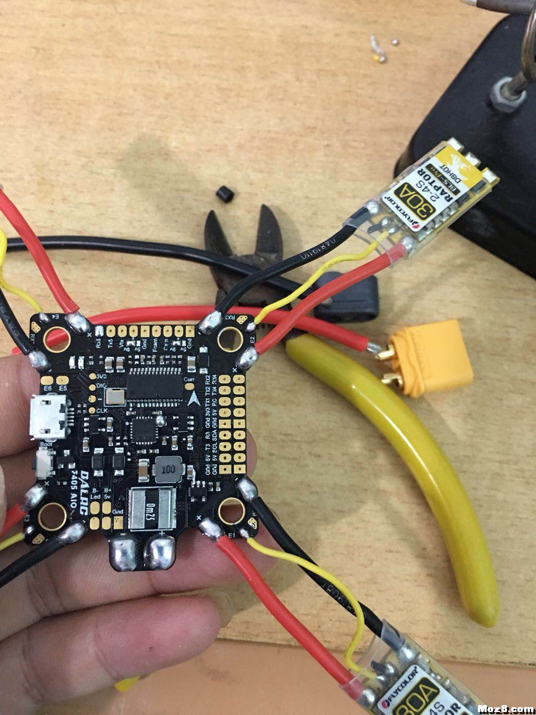

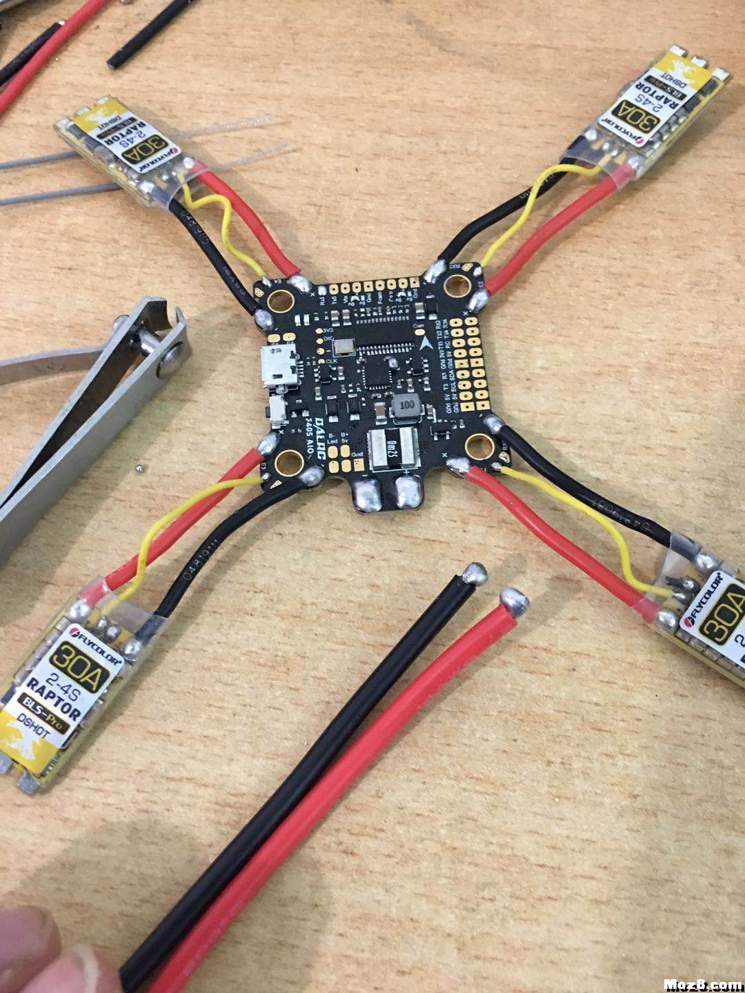

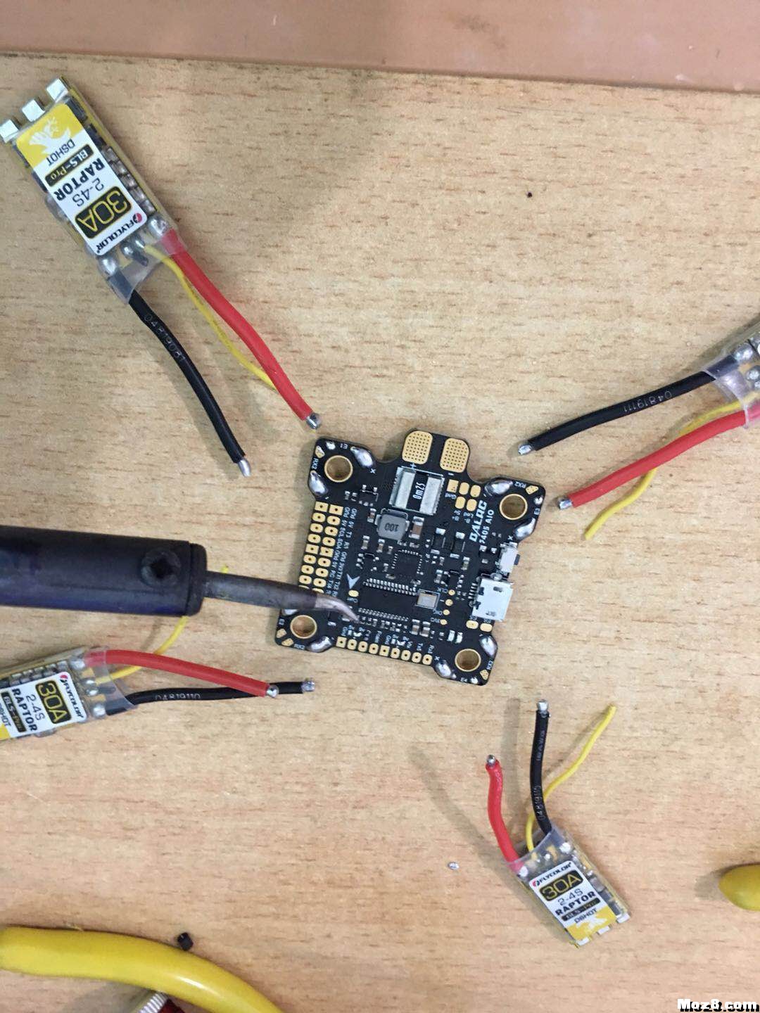

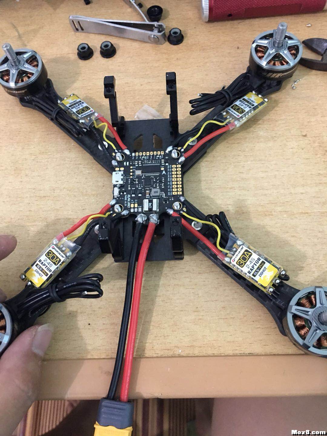

焊接飞控和电调
先把线剪好,各点位上锡。然后焊接
【手感装机篇】十块钱的烙铁也能焊好穿越机? 穿越机,图传,飞控,电调,电机 作者:手感 5072 【手感装机篇】十块钱的烙铁也能焊好穿越机? 穿越机,图传,飞控,电调,电机 作者:手感 6233 【手感装机篇】十块钱的烙铁也能焊好穿越机? 穿越机,图传,飞控,电调,电机 作者:手感 5253 【手感装机篇】十块钱的烙铁也能焊好穿越机? 穿越机,图传,飞控,电调,电机 作者:手感 4622 【手感装机篇】十块钱的烙铁也能焊好穿越机? 穿越机,图传,飞控,电调,电机 作者:手感 8733 【手感装机篇】十块钱的烙铁也能焊好穿越机? 穿越机,图传,飞控,电调,电机 作者:手感 3717

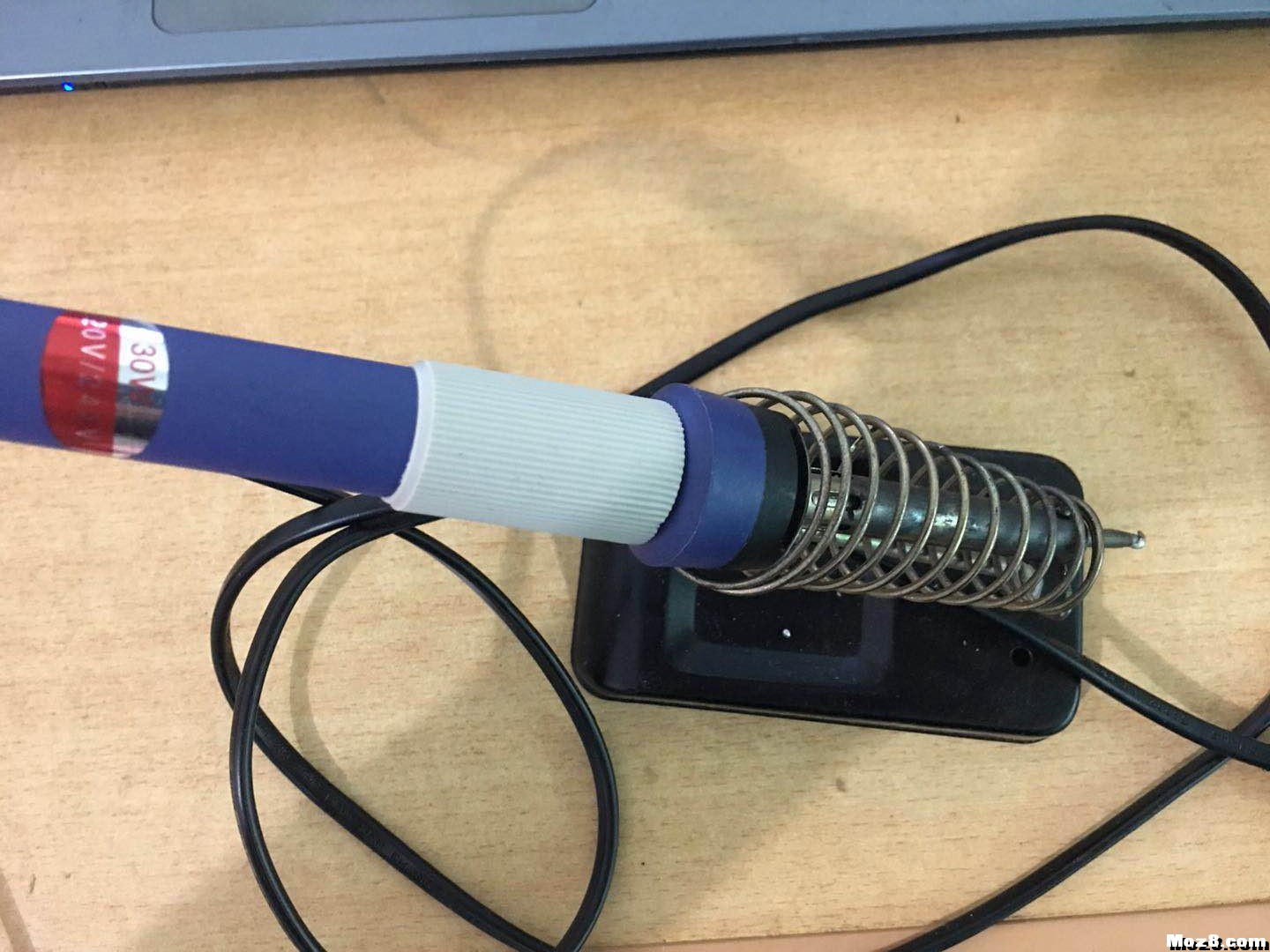

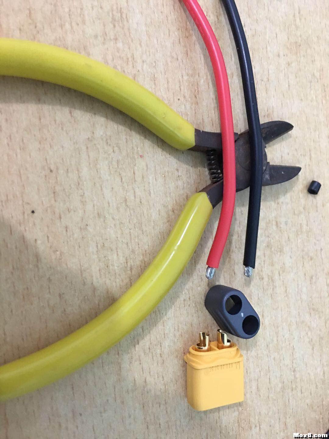

焊电源线
真的没有办法,电烙铁根本没法融锡
【手感装机篇】十块钱的烙铁也能焊好穿越机? 穿越机,图传,飞控,电调,电机 作者:手感 208
【手感装机篇】十块钱的烙铁也能焊好穿越机? 穿越机,图传,飞控,电调,电机 作者:手感 6277 【手感装机篇】十块钱的烙铁也能焊好穿越机? 穿越机,图传,飞控,电调,电机 作者:手感 9534

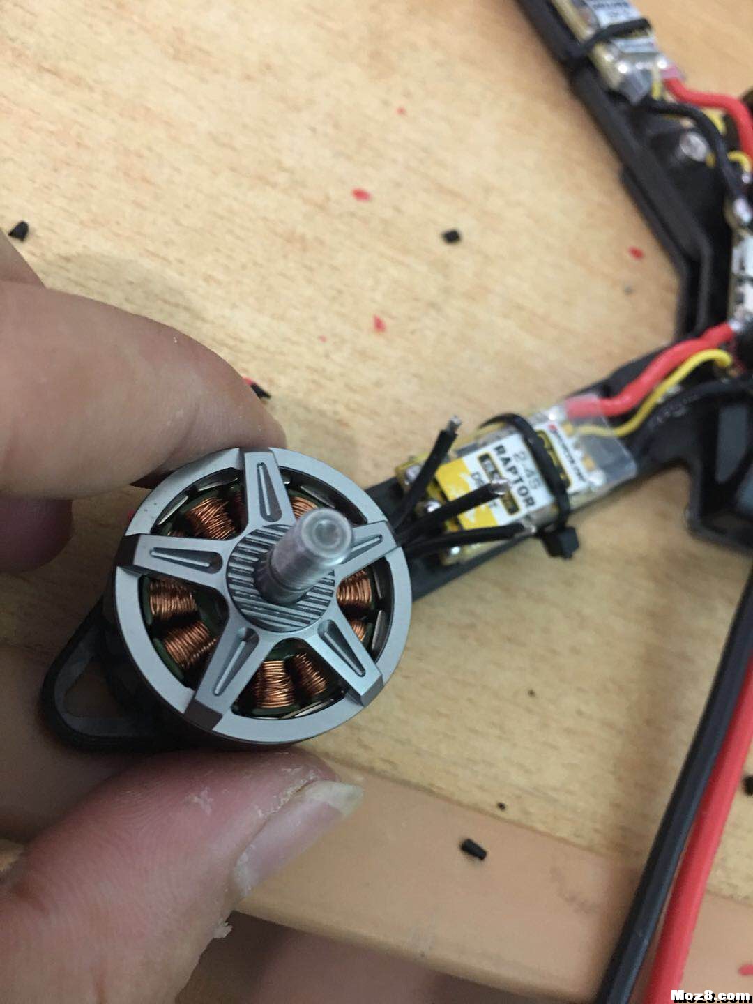

焊接电机
剪线后还是一样上锡焊接
【手感装机篇】十块钱的烙铁也能焊好穿越机? 穿越机,图传,飞控,电调,电机 作者:手感 2005 【手感装机篇】十块钱的烙铁也能焊好穿越机? 穿越机,图传,飞控,电调,电机 作者:手感 2536 【手感装机篇】十块钱的烙铁也能焊好穿越机? 穿越机,图传,飞控,电调,电机 作者:手感 1879

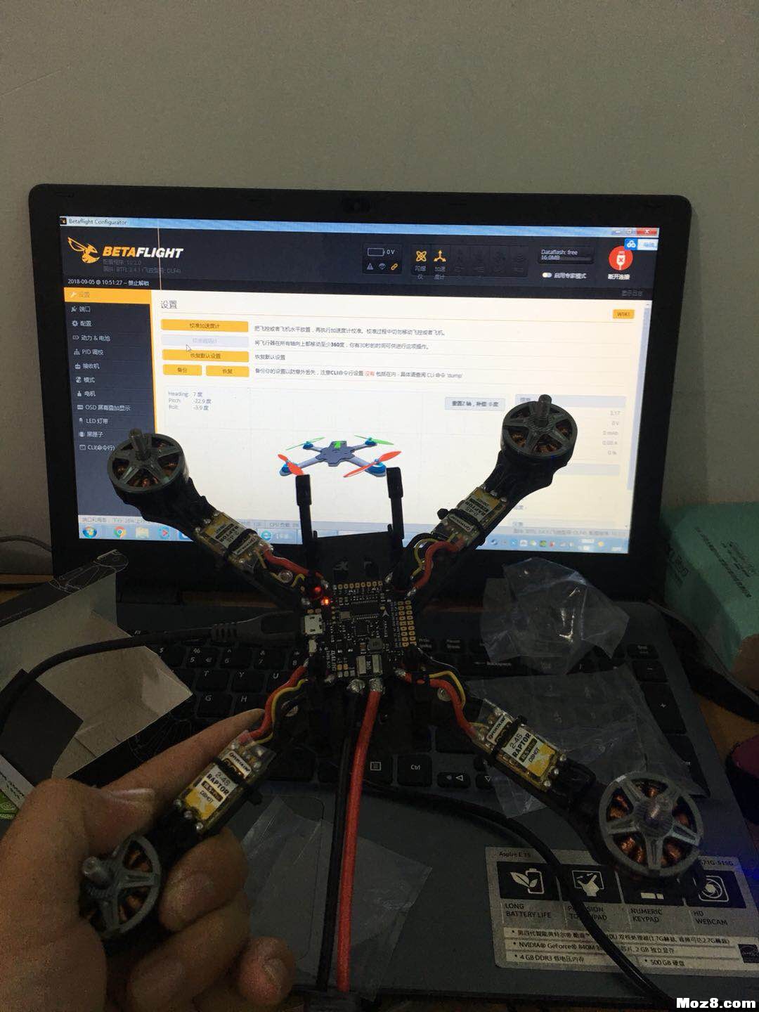

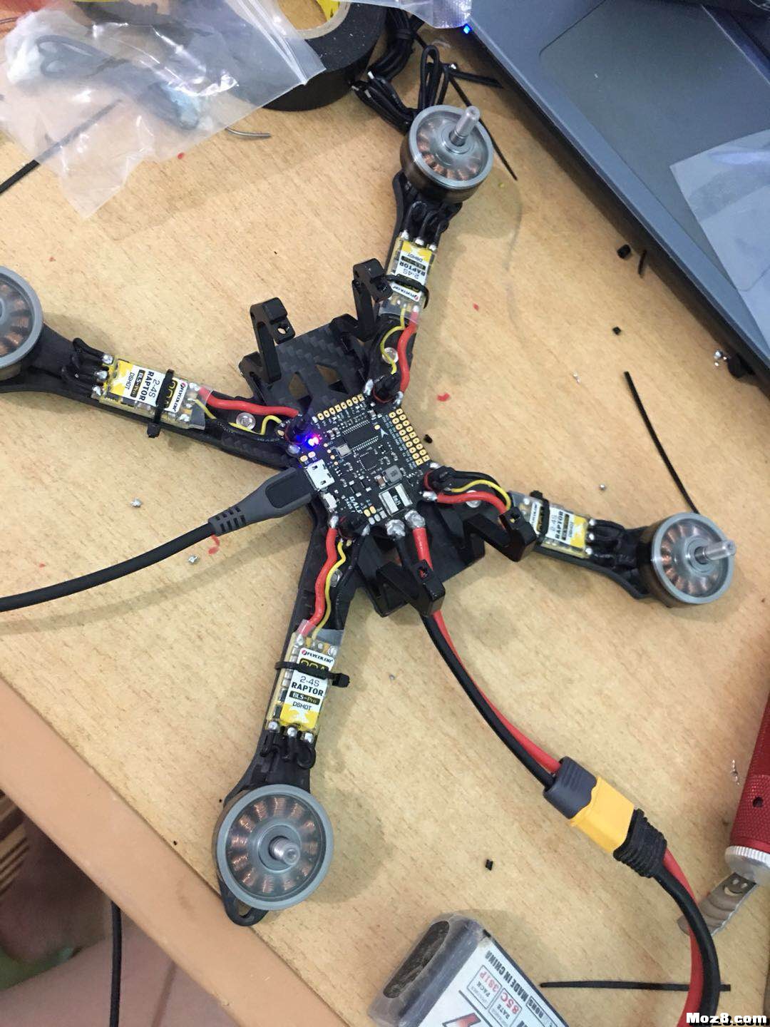

焊接好后看看电机能不能转
【手感装机篇】十块钱的烙铁也能焊好穿越机? 穿越机,图传,飞控,电调,电机 作者:手感 7522

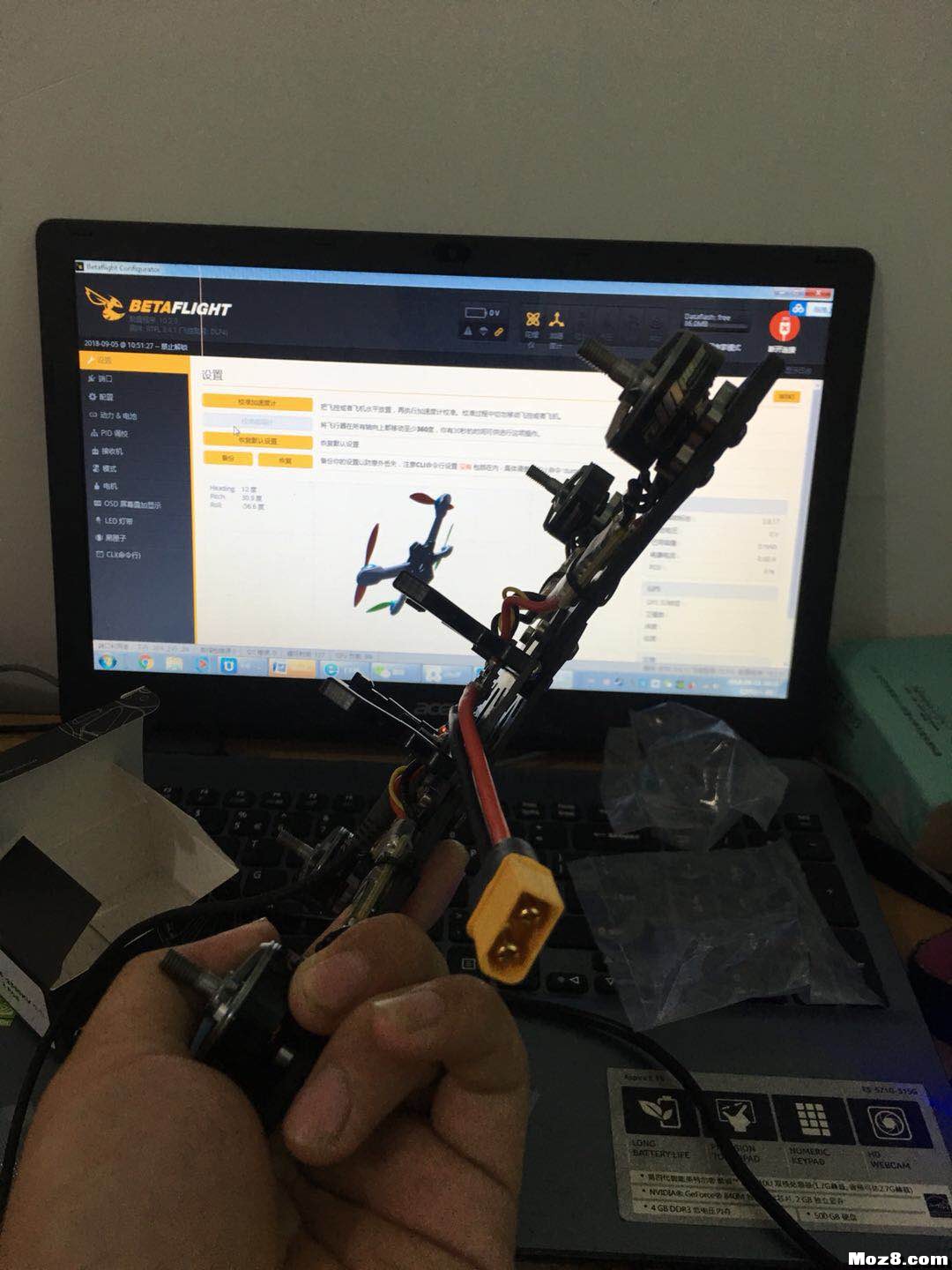

连接电脑设置一下
【手感装机篇】十块钱的烙铁也能焊好穿越机? 穿越机,图传,飞控,电调,电机 作者:手感 6559 【手感装机篇】十块钱的烙铁也能焊好穿越机? 穿越机,图传,飞控,电调,电机 作者:手感 1736 【手感装机篇】十块钱的烙铁也能焊好穿越机? 穿越机,图传,飞控,电调,电机 作者:手感 6169

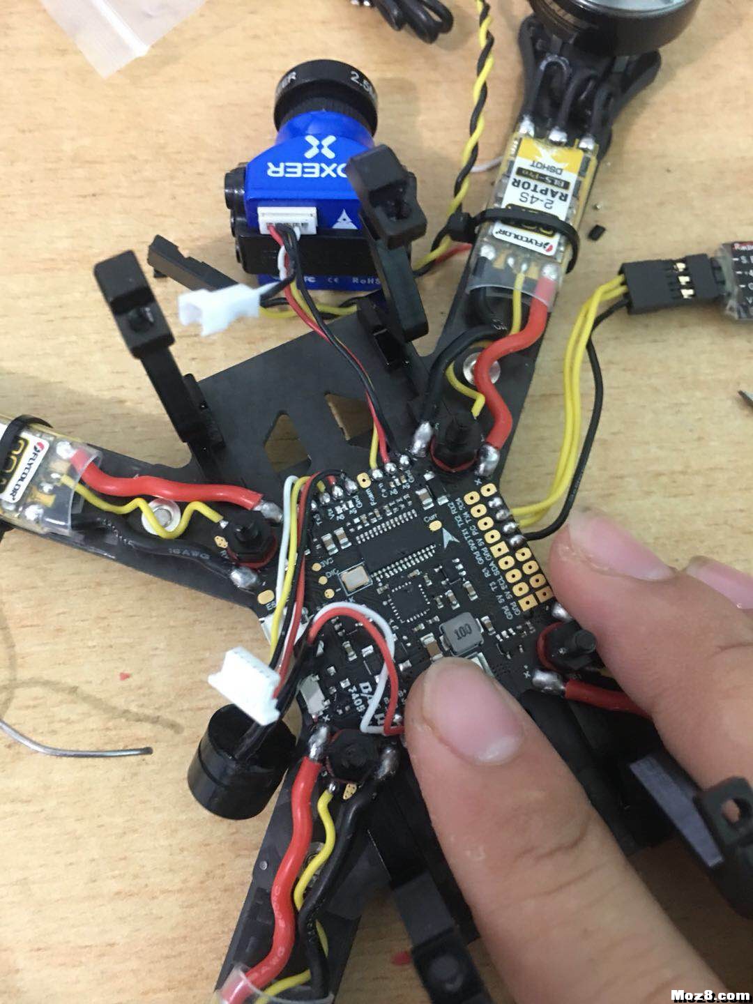

焊接图传摄像头接收机线
【手感装机篇】十块钱的烙铁也能焊好穿越机? 穿越机,图传,飞控,电调,电机 作者:手感 3990 【手感装机篇】十块钱的烙铁也能焊好穿越机? 穿越机,图传,飞控,电调,电机 作者:手感 7084 【手感装机篇】十块钱的烙铁也能焊好穿越机? 穿越机,图传,飞控,电调,电机 作者:手感 2245
焊接好试试图传
【手感装机篇】十块钱的烙铁也能焊好穿越机? 穿越机,图传,飞控,电调,电机 作者:手感 5878 【手感装机篇】十块钱的烙铁也能焊好穿越机? 穿越机,图传,飞控,电调,电机 作者:手感 9908

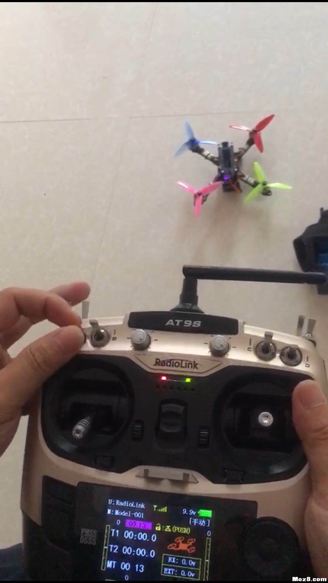

准备试飞
【手感装机篇】十块钱的烙铁也能焊好穿越机? 穿越机,图传,飞控,电调,电机 作者:手感 871 【手感装机篇】十块钱的烙铁也能焊好穿越机? 穿越机,图传,飞控,电调,电机 作者:手感 6062

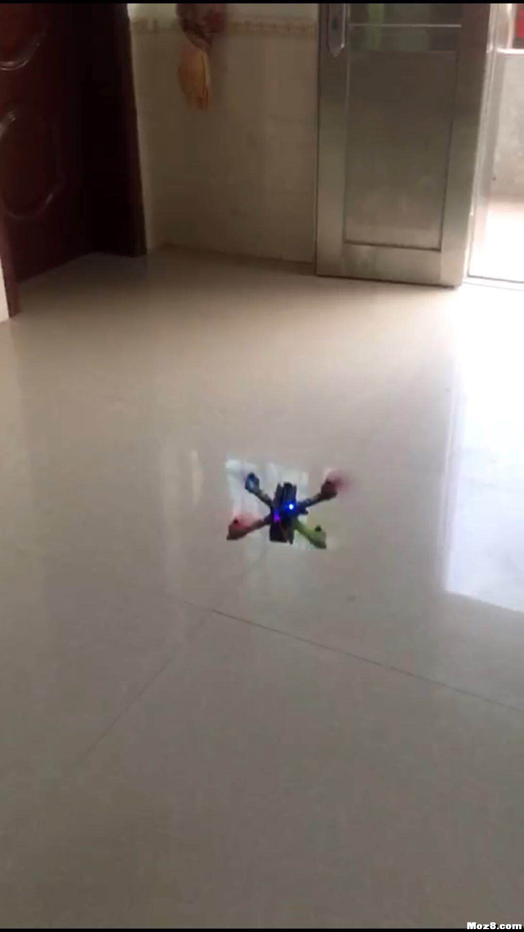

试飞成功
【手感装机篇】十块钱的烙铁也能焊好穿越机? 穿越机,图传,飞控,电调,电机 作者:手感 3293
