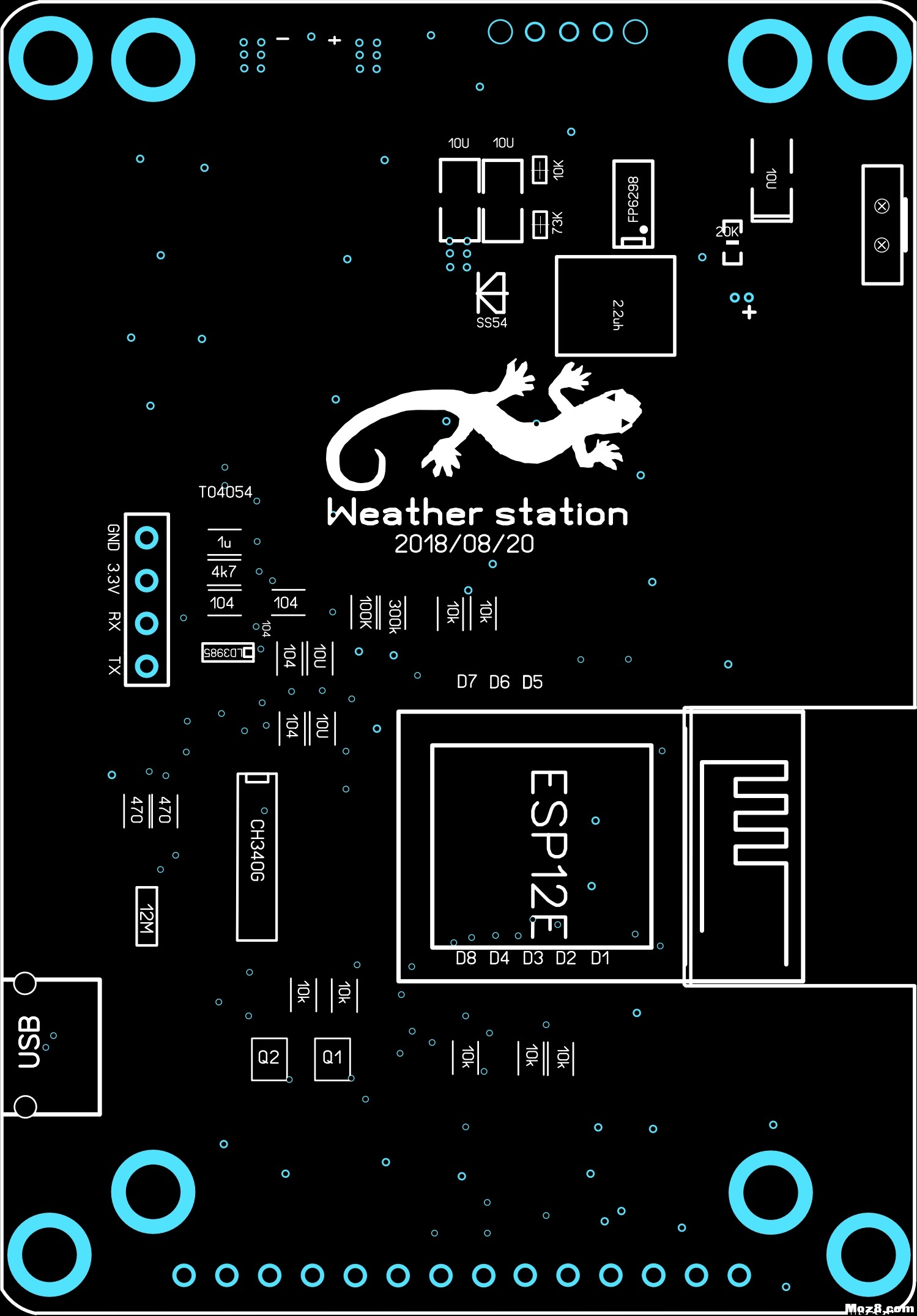

第一款是电子纸水墨屏的,PCB支持两个固件,中文是国内爱好者自建服务器。英文是国外服务器。请根据下图丝印采购元件、 须要私聊我告诉我地址,快递费自理.顺丰可到付,先付快递费请支付10元韵达快递费.周2 4 5统一发货!

丝印,元件型号参考下面截图

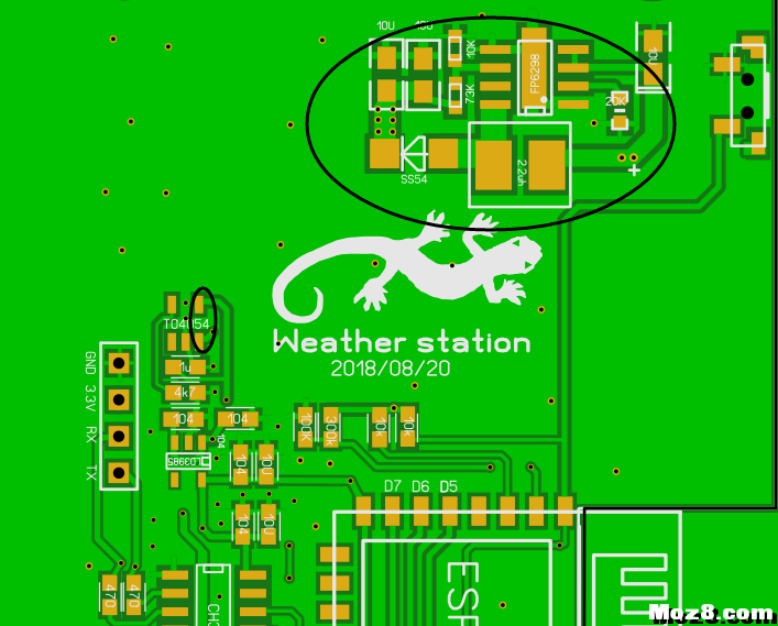

PCB收到以后黑圈里面 这地方要用刀划开一下。当时没发现这个问题。对地短路了。

PCB大黑圈是升压电路,使用中发现有点发烫。所以就采用USB直接供电,小黑圈的锂电芯片不使用,但是要把圈内的两脚接通就可以直接用USB供电了。

丝印,元件型号参考下面截图

列出电子纸水墨屏版天气预报主要元件型号:
CH340E 密脚MSOP10
3*6*3.5侧按键 2
HT7333-1 SOT89-3
LTC4054ESS-4.2 1
FPC 0.5MM 24P 上接
68UH(680) 3.5*3.2*2.1 绕线功率电感
MBR0530 B0530 SOD-123
SI1304BDL SI1304 场效应管 SOT323
微雪 2.9寸墨水屏  黑白屏
