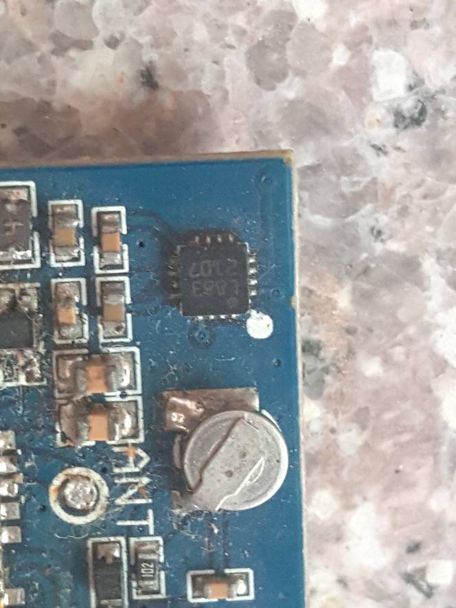

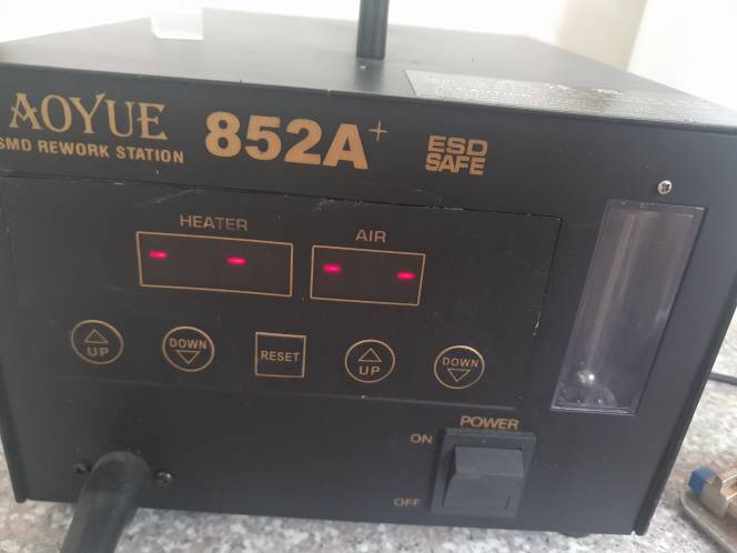

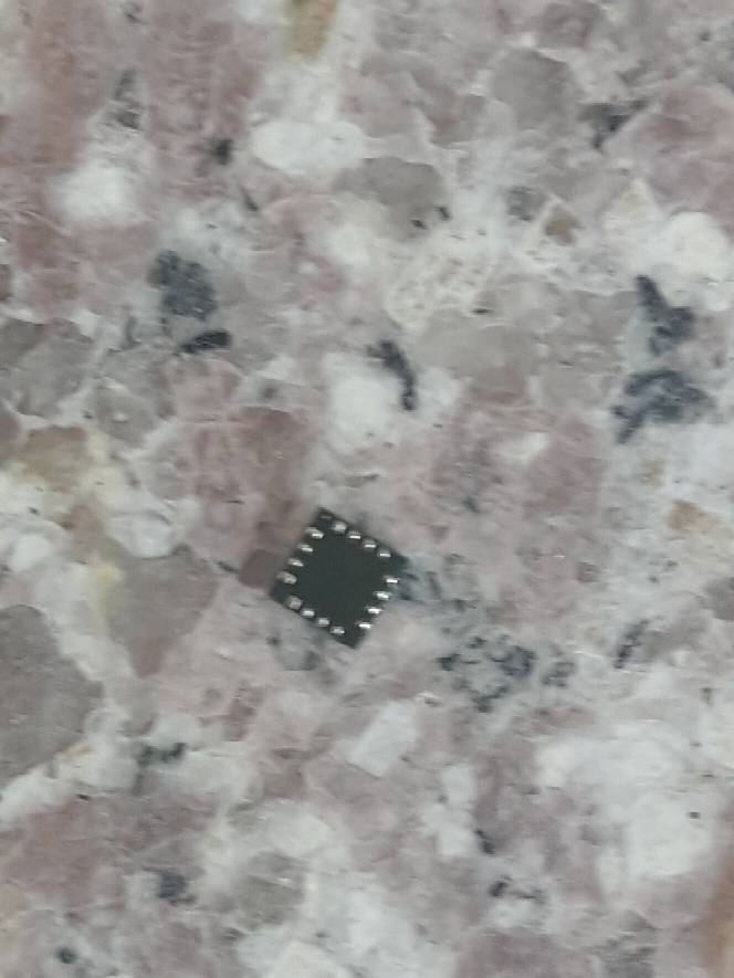

买的阉割版的f3,没有罗盘和气压计,有个坏的GPS,上面有罗盘的,但是没有热风枪,最近咸鱼淘了个热风枪,今天给焊上了,妥妥哒
给f3飞控加罗盘! 飞控,GPS 作者:蝈蝈。 7050

发表于 2018-8-30 19:46:26 | 显示全部楼层
看到焊下来了没看到焊上去的哇

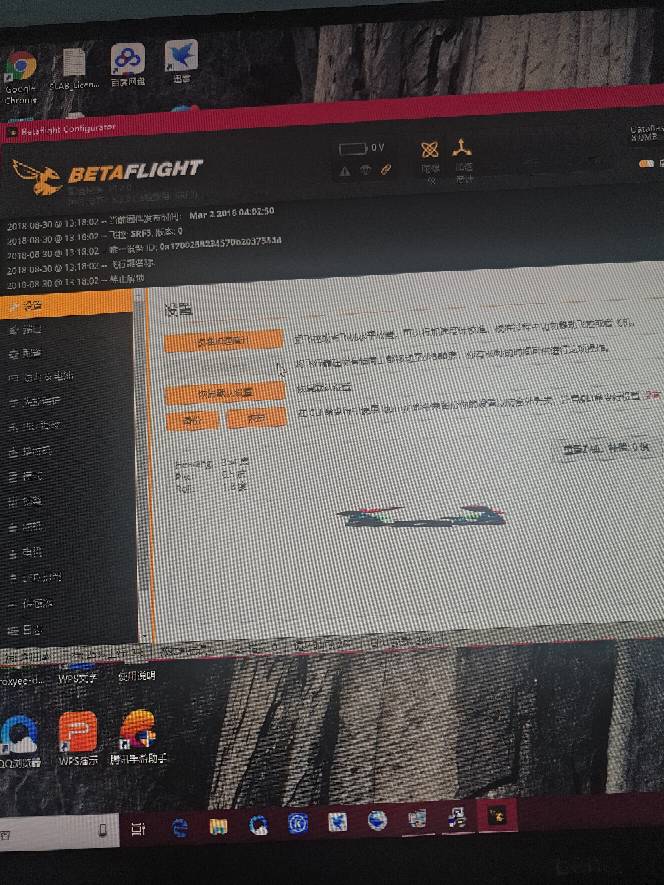

发表于 2018-8-31 13:27:49 | 显示全部楼层
地面站上没见到罗盘图标出现?

yaoyonghe 发表于 2018-8-31 13:27 给f3飞控加罗盘! 飞控,GPS 作者:蝈蝈。 6513
地面站上没见到罗盘图标出现?
昨天传的图没显示出来

昶平 发表于 2018-8-30 19:46 给f3飞控加罗盘! 飞控,GPS 作者:蝈蝈。 6958
看到焊下来了没看到焊上去的哇
昨天的图没传上
 楼主| 发表于 2018-8-31 13:45:41 | 显示全部楼层
传不上
给f3飞控加罗盘! 飞控,GPS 作者:蝈蝈。 7220
给f3飞控加罗盘! 飞控,GPS 作者:蝈蝈。 1841

发表于 2018-8-31 19:25:49 | 显示全部楼层
这样也可以吗,会不会有问题,或者软件更新之类的
