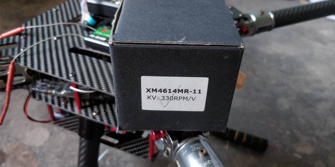

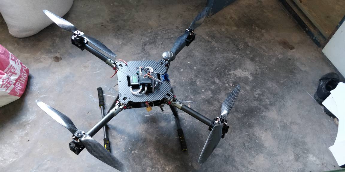

配置  PIX飞控  710碳纤维折叠机架 ,好赢40A电调 。4614  330KV电机。16寸碳纤维桨叶。4S 12000  电池 加云台图传OSD 数传 。整体重量 3.65KG  不含电池2.7KG 电池0.95KG 。

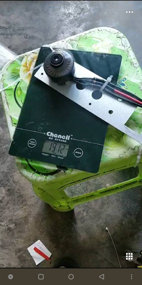

单电机测试推力1.9KG
油门需要75%才能离地飞起来。求助大神解答。。。 电池,云台,图传,飞控,电调 作者:zhuanshu721520 7906
在群里请教说这样测出来得风量达不到最大,实际推力还要大一些 。
就算单轴2KG拉力,4轴 8KG拉力  飞机起飞重量3.65    50%油门4KG拉力了  就算有差别  60%油门也该起飞了啊。。为啥75%才起飞
后来我挂负载测试 也就在挂1KG负载 。100%油门。爬升很吃力。
电调校准好几次了 ,有人说这个电机得用6S供电。由于我只有4S电池 。4S供电最大油门单电机推力也足够 按理说应该很轻松拉起来。

发热感觉是桨偏大了,用15寸桨可能好点。
不考虑发热问题,你再做一个测试就是起飞重量的四分之一推力,你看在你那个测试秤上面需要多大油门。
另外确认起飞模式是自稳模式而不是定高或者gps模式。
后两者在调试稳定后基本需要大油门才能起飞,中点的时候飞控会自动稳定高度。
另外如果你是自稳模式,确认起飞后需要平均油门多大能悬停。
起飞就想汽车起步一样,不是说等于起飞重量,而是要大于起飞重量,多出来的里是上升的加速度来源,而加速度是力除以质量,你这么重的机器起飞困难也正常吧。
一般为了安全飞行,推重比怎么也要2.5

先谢谢你,测试我只有明天在测试了,模式是自稳模式没错,油门量是在OSD返回得数据看到得,和实际油门量没差别。回去还要做个测试,有模友说可能分电板电流量达不到,因为测试是单独一个电机,飞行是4个电机。但是我感觉应该不是电流问题。

单电机测试都达到1.9KG推力  也是4S供电呀。

330Kv我觉得你得用6S
我ZD550,13寸浆  3508 380KV都上6S8000了

你330kv确定没错?这个kv值应该陪6s才行

飞机太重了,你看看大疆的e800,单电机2100g,但推荐起飞重量800g/轴。电机加上桨的效率和拉力可不是线性下降的关系,至少是个反比例函数。除了减重没别的办法。
没错得,就是 330KV  4S供电都发热,我担心6S供电会不会出问题。
