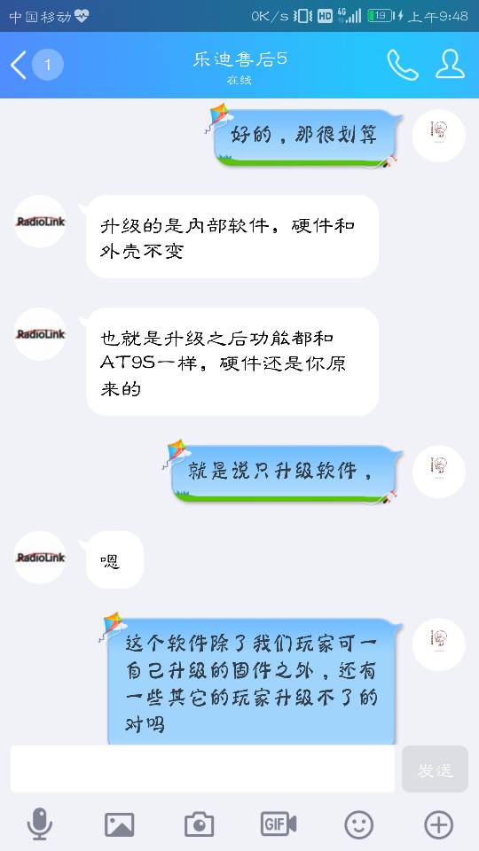

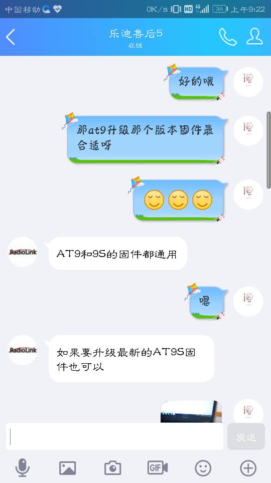

本来高兴想升级at9,加了乐迪售后QQ,结果售后这态度,没谁了,要赚钱明说,拐着弯骂人,呵呵,恶心到我了

在这里里先向您和广大模友解释一下这两种升级的区别:
第一是升级使用固件,也就是大家可以在官网上下载到的固件
这种固件AT9和AT9S都是通用的,最新固件和以前的老固件相比
最显著的区别就是在菜单功能选项上有做添加和更改。
第二是升级通讯固件,这种固件升级之后,您的AT9就变成了和AT9S一样
的DSSS与FHSS混合双扩频。
AT9升级使用固件之后,R9D依然可以对码使用,但是升级通讯固件之后,R9D
就无法与之对码了,需要返厂升级为R9DS方可对码使用。
我们的产品一直在不断的改进和完善,更新换代是在产品改进中都会经历的过程。
我们提供了通讯固件升级服务,就是为了以前购买AT9的用户,可以通过这个升级来
获得和AT9S一样的稳定性和抗干扰性能,相应的收取升级费用也希望广大模友可以理解。
