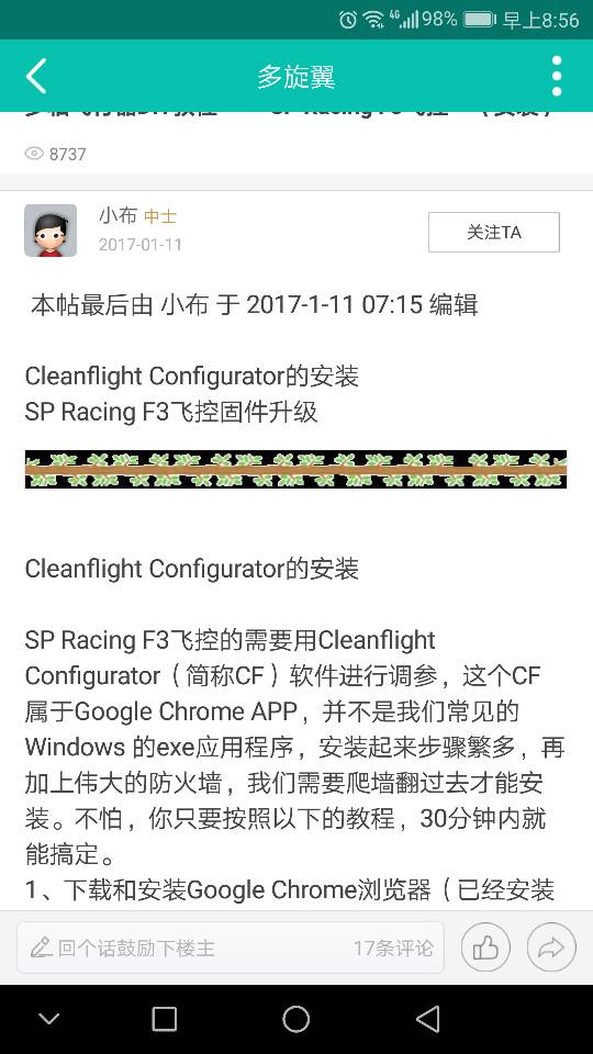

新买了一个f3飞控不知道怎么调试由于自己瞎搞现在连接上电脑之后红灯和蓝灯一直常亮。看了帖子一个教程刷了一个固件就这样了跪求怎么复原。不会就这样变砖了吧!

发表于 2018-8-29 09:11:01 | 显示全部楼层
已经淘汰的固件了
直接换betaflight把

如果实在不行的话,可以短接boot上电,然后就可以重新刷固件了,我好多次都是这样刷的,因为正常刷不进去。
