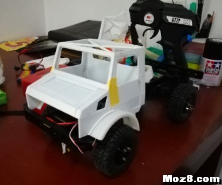

有段时间没有做车了,回眸以前做的车,太脱拉,玛兹,平茨高尔等等基本上都有做过,直桥,独立悬挂,半轴独立,半轴独立加门桥等等各种底盘形式都有涉及。唯独缺了一辆乌尼莫克,于是趁着这段时间公司的淡季,着手开始制作,因为目前尚未完工,还有不少细节要添加,所以还不好说花了多久。总之到目前为止已经过去了一个月又一星期的时间。     等基本全部完工后,我会上一些户外行车视频,目前只有些过程照片,各位看官将就看吧

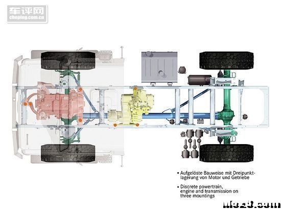

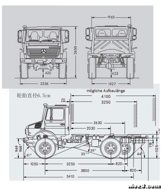

前期收集资料图纸
自制18比例乌尼莫克房车 乌尼莫克u6000 作者:德克斯特 9682
计算比例,最后将比例定位18
自制18比例乌尼莫克房车 乌尼莫克u6000 作者:德克斯特 9733

参考真车照片研究底盘绘制三维效果图

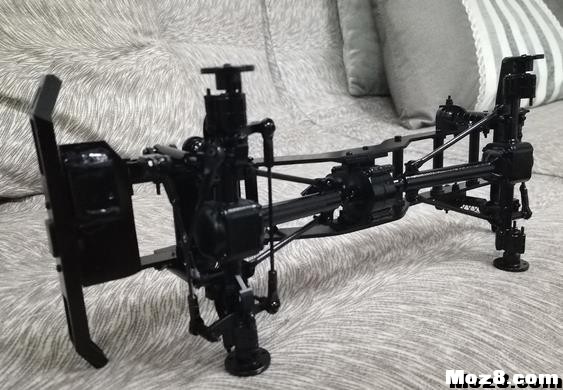

制作底盘,一部分为手工部件一部分为打印件,这里因为缺照片,直接上最后做好的底盘照了 ...
自制18比例乌尼莫克房车 乌尼莫克u6000 作者:德克斯特 8749
自制18比例乌尼莫克房车 乌尼莫克u6000 作者:德克斯特 3354

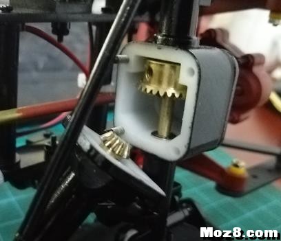

动力桥包齿轮用的15-30齿伞齿组,轴系为3毫米实心黄铜棒
自制18比例乌尼莫克房车 乌尼莫克u6000 作者:德克斯特 3110
试试扭转姿态
自制18比例乌尼莫克房车 乌尼莫克u6000 作者:德克斯特 2757
自制18比例乌尼莫克房车 乌尼莫克u6000 作者:德克斯特 7656

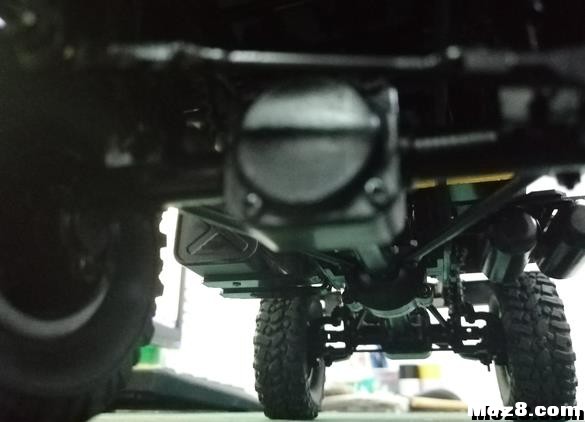

底盘照
自制18比例乌尼莫克房车 乌尼莫克u6000 作者:德克斯特 4586
基本还原真车的一些底盘特点,门桥,大弹簧减震,轴系封闭管
自制18比例乌尼莫克房车 乌尼莫克u6000 作者:德克斯特 6953

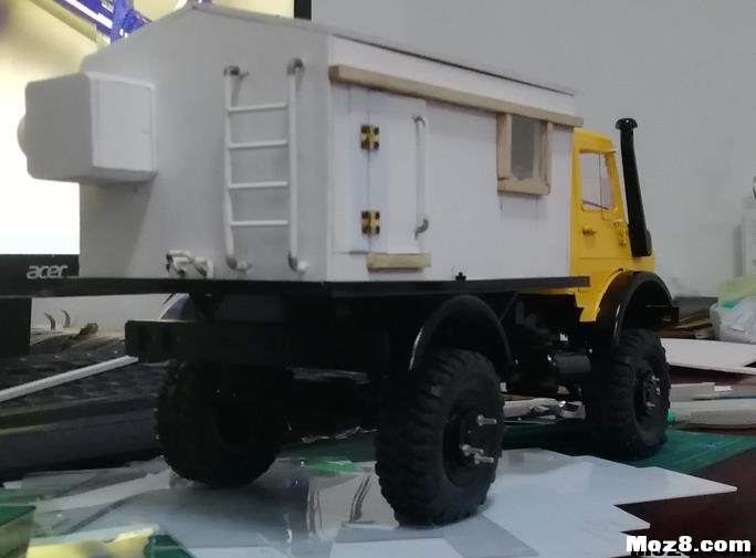

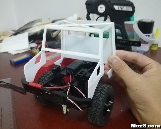

开始制作壳子
自制18比例乌尼莫克房车 乌尼莫克u6000 作者:德克斯特 4371
自制18比例乌尼莫克房车 乌尼莫克u6000 作者:德克斯特 1781
基本为全手工,部分部件不好加工使用了打印件,比如空滤管和车标
自制18比例乌尼莫克房车 乌尼莫克u6000 作者:德克斯特 847
自制18比例乌尼莫克房车 乌尼莫克u6000 作者:德克斯特 1617
车头先分色喷漆
自制18比例乌尼莫克房车 乌尼莫克u6000 作者:德克斯特 9235
制作车厢
自制18比例乌尼莫克房车 乌尼莫克u6000 作者:德克斯特 8264
借鉴了一些照片,也加入了一些自己的设计

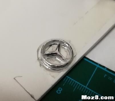

车标上漆
自制18比例乌尼莫克房车 乌尼莫克u6000 作者:德克斯特 4111
奔驰大标一装上,立马感觉逼格高了一些
自制18比例乌尼莫克房车 乌尼莫克u6000 作者:德克斯特 4017

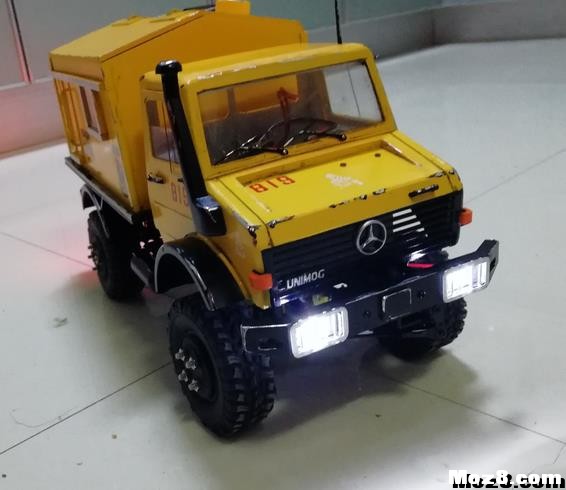

车厢喷漆上水贴

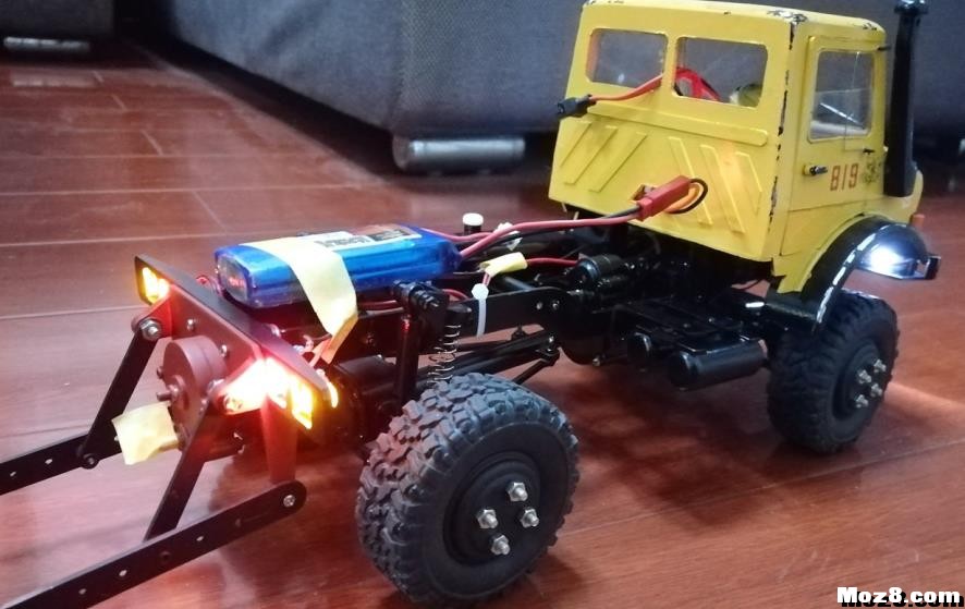

灯组装上,来装组合照
自制18比例乌尼莫克房车 乌尼莫克u6000 作者:德克斯特 8202
自制18比例乌尼莫克房车 乌尼莫克u6000 作者:德克斯特 4569
稍微旧化一些,主要做了些掉漆效果
自制18比例乌尼莫克房车 乌尼莫克u6000 作者:德克斯特 2090
自制18比例乌尼莫克房车 乌尼莫克u6000 作者:德克斯特 3874
继续增加一些细节
自制18比例乌尼莫克房车 乌尼莫克u6000 作者:德克斯特 9398
自制18比例乌尼莫克房车 乌尼莫克u6000 作者:德克斯特 8081

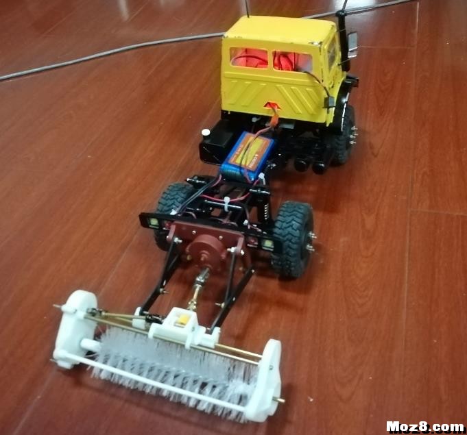

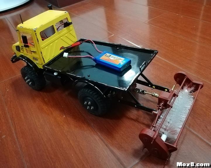

另外制作了一套车尾取力器,用于给乌尼莫克安装一些拖挂的动力设备,比如清扫机或除雪机 ...
自制18比例乌尼莫克房车 乌尼莫克u6000 作者:德克斯特 712
动力是从分动箱分出一股动力用来驱动其他设备
自制18比例乌尼莫克房车 乌尼莫克u6000 作者:德克斯特 5110

继续更新进度,最近就是尾部动力清扫机具的制作
自制18比例乌尼莫克房车 乌尼莫克u6000 作者:德克斯特 8063
自制18比例乌尼莫克房车 乌尼莫克u6000 作者:德克斯特 9549
自制18比例乌尼莫克房车 乌尼莫克u6000 作者:德克斯特 6302
自制18比例乌尼莫克房车 乌尼莫克u6000 作者:德克斯特 1559
自制18比例乌尼莫克房车 乌尼莫克u6000 作者:德克斯特 6148
