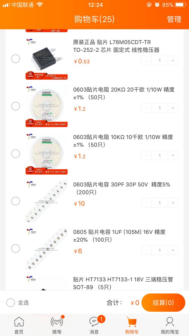

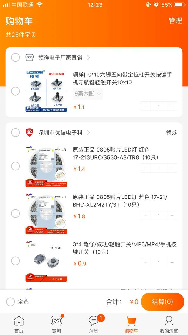

原件购物清单

tp4056
两个电容两个led两个电阻
一个电阻是限流电阻就是led的
一个电阻是调节充电电流的建议选择1.2k可以达到1a充电电流,1k也可以大概是500毫安到800毫安的样子。
 楼主| 发表于 2018-8-25 12:49:07 | 显示全部楼层
