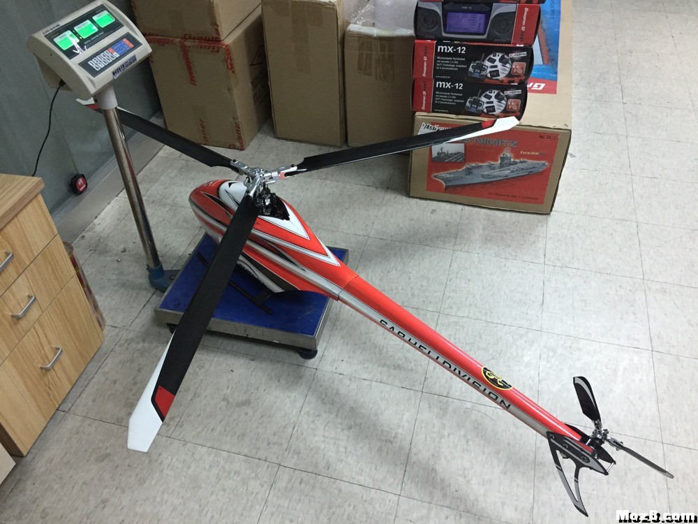

去年飞机全备重6495克(赛规要求不超过6.5kg),今年电池从5200mah升级到5500mah,飞机已经超重了。
为符合赛规,飞机顺利减肥 电池,电调 作者:shawnyin 6394

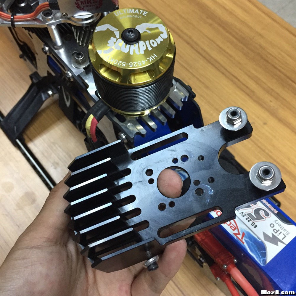

最后拆掉加强型散热座,把4530换成4525,减肥160克,6415克的重量可以很从容的通过锦标赛验机了。

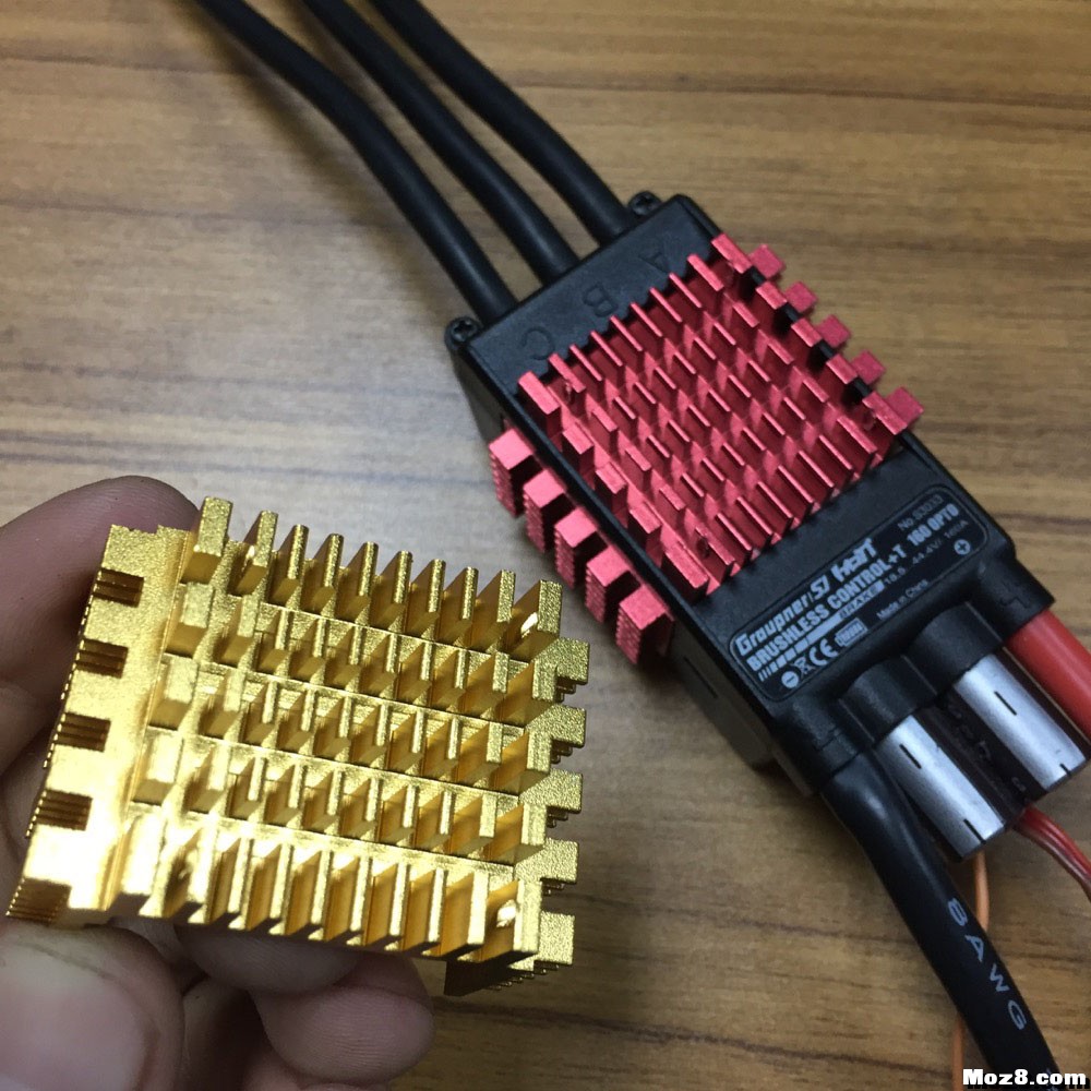

陪我这么多年的G160电调对重量的控制功不可没(不然去年5200mah电池肯定也超重)
