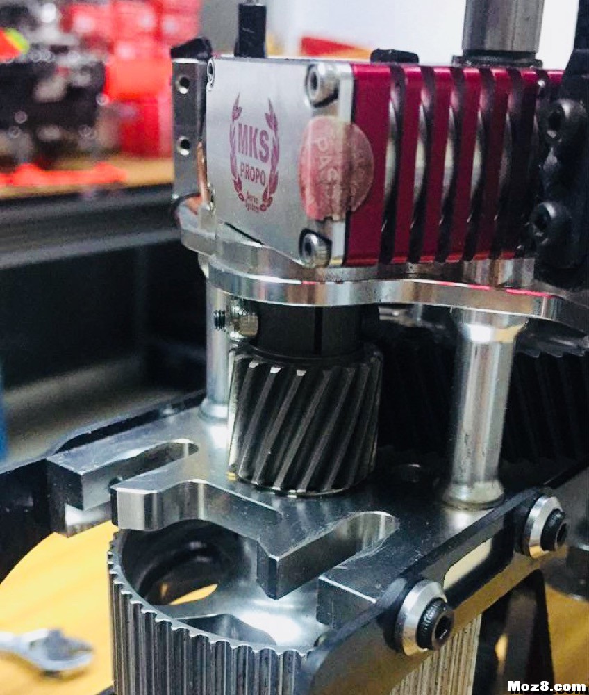

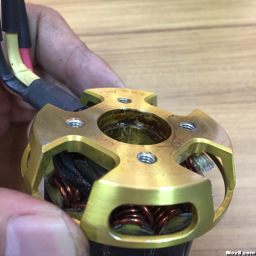

回家检修的时候,发现第二主轴12.9级YFS螺丝断裂,好在螺丝没有在飞行过程中滑出。

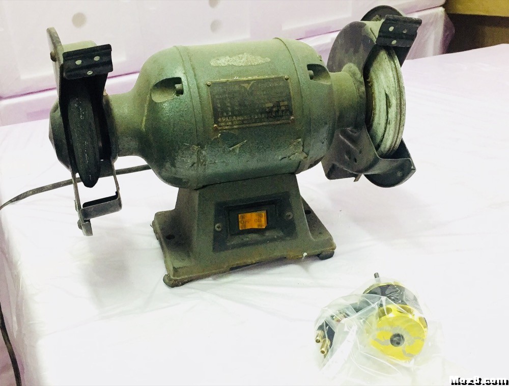

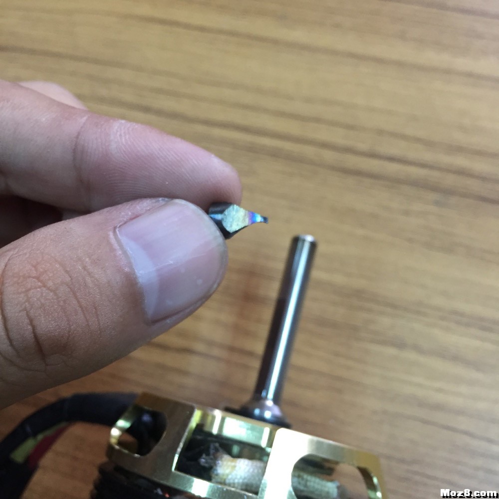

比赛前一个月左右时,都要换下平时用练习用的K800马达,换上只比赛期间使用的4530,但马达出现高频杂音、并带来了全机共震,更换全新轴承也没有解决问题。

最终找了一个全新备用的长轴4525马达,切成短轴换上去。杂音和共振问题立刻消失了,排除法真的很实用和高效。

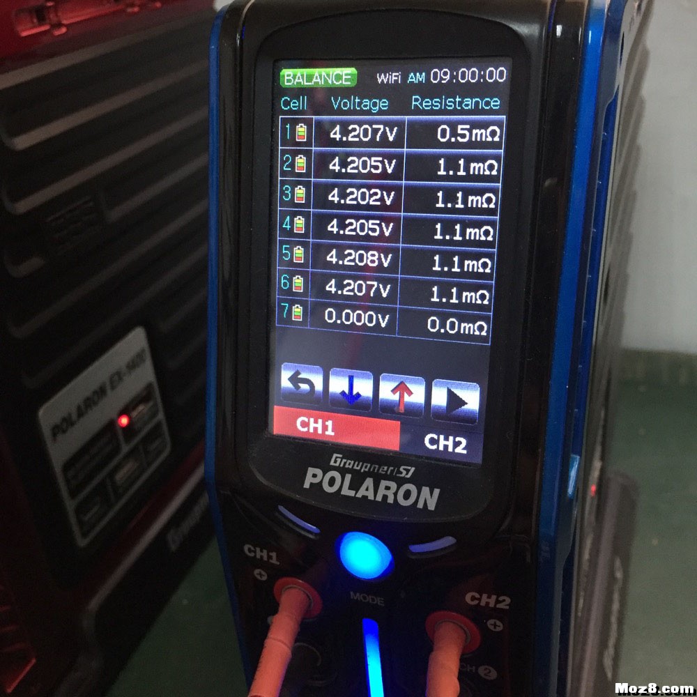

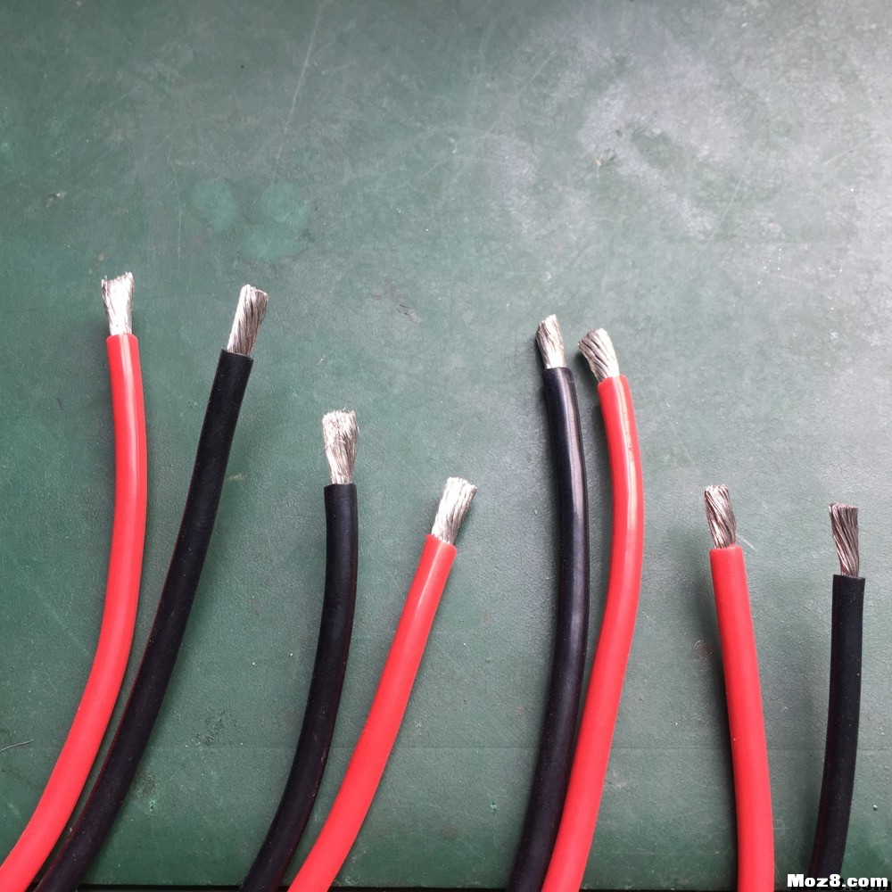

充电器在充电途中报警,负极特别烫,充电线硅胶外皮完好,但内部线芯断了。

线芯断的部分是没有吃锡的地方,很柔软。

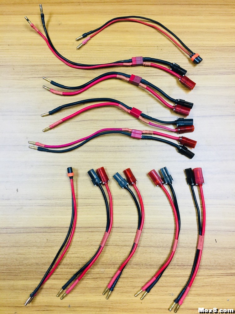

修复之后,改造旧的插头,做了一套新线备用(4条动力电、1条接收电)
