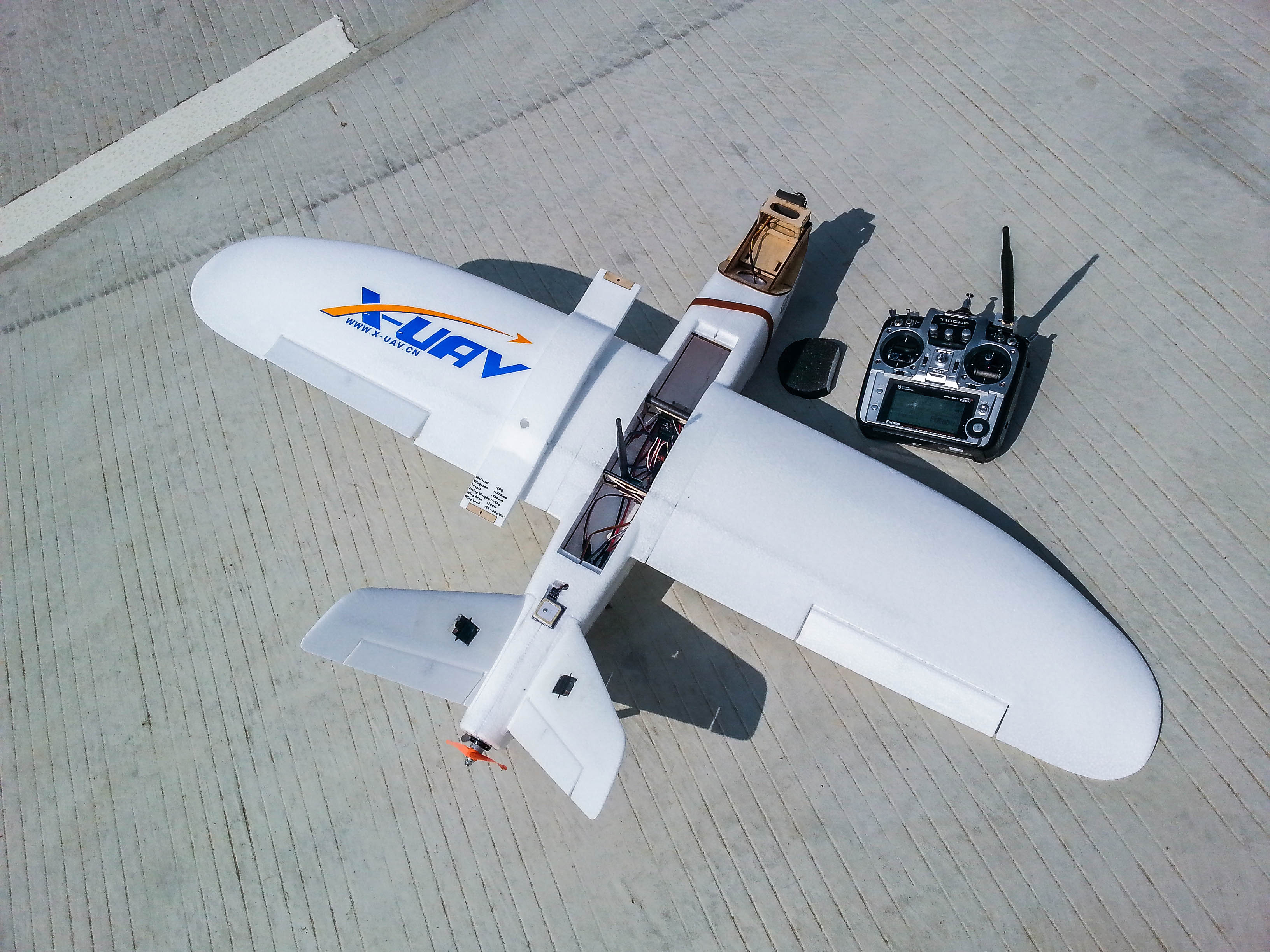

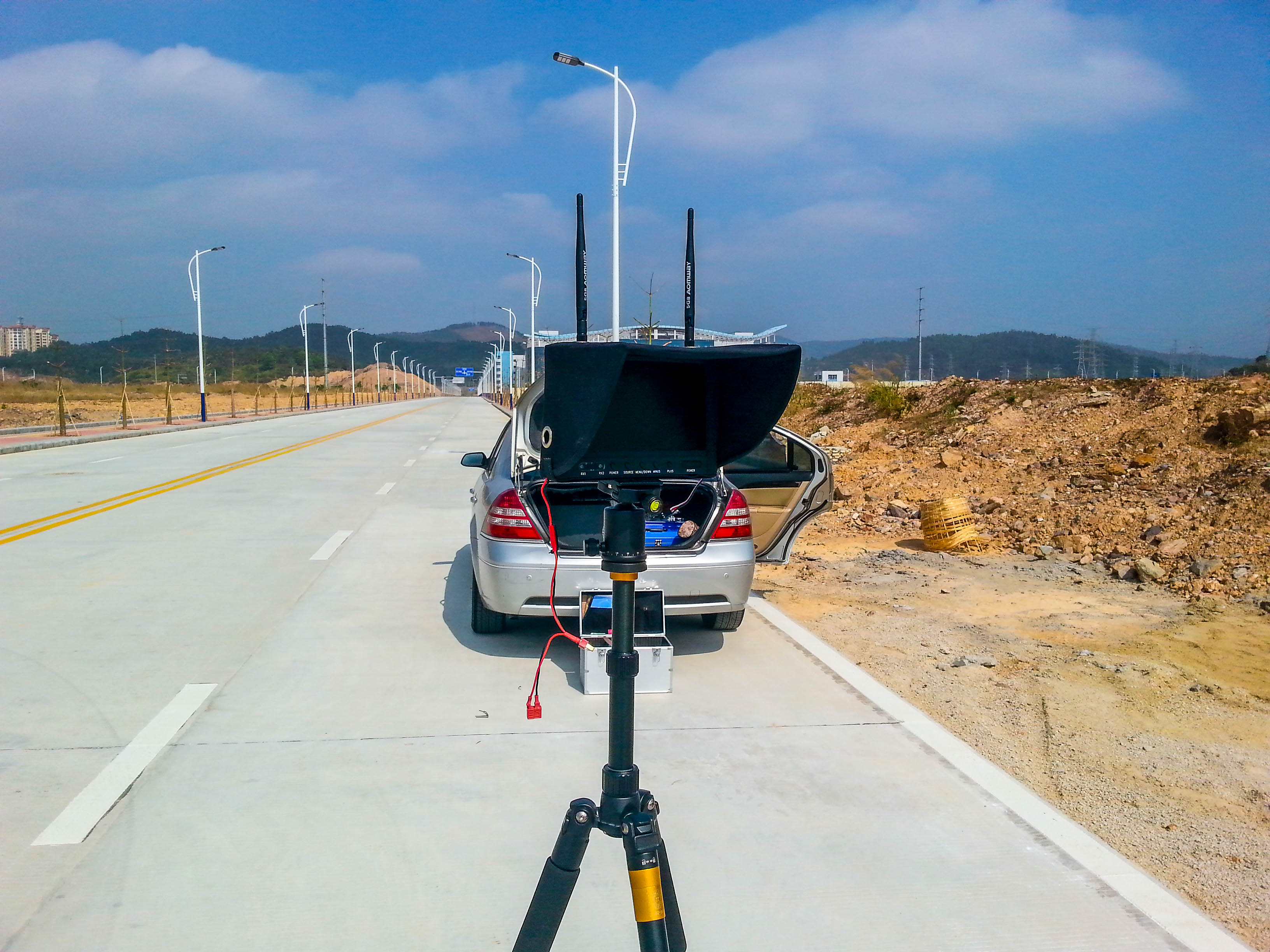

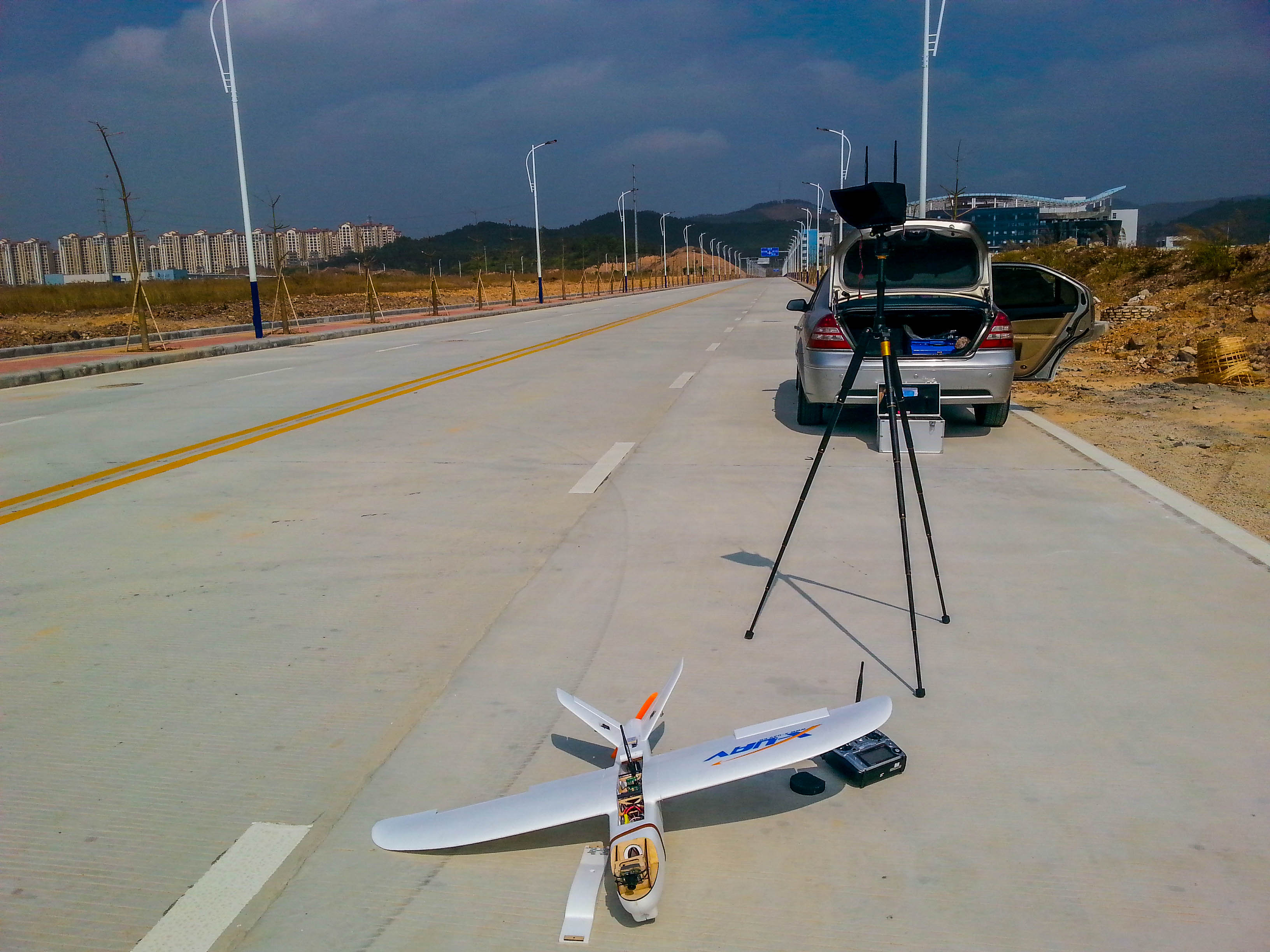

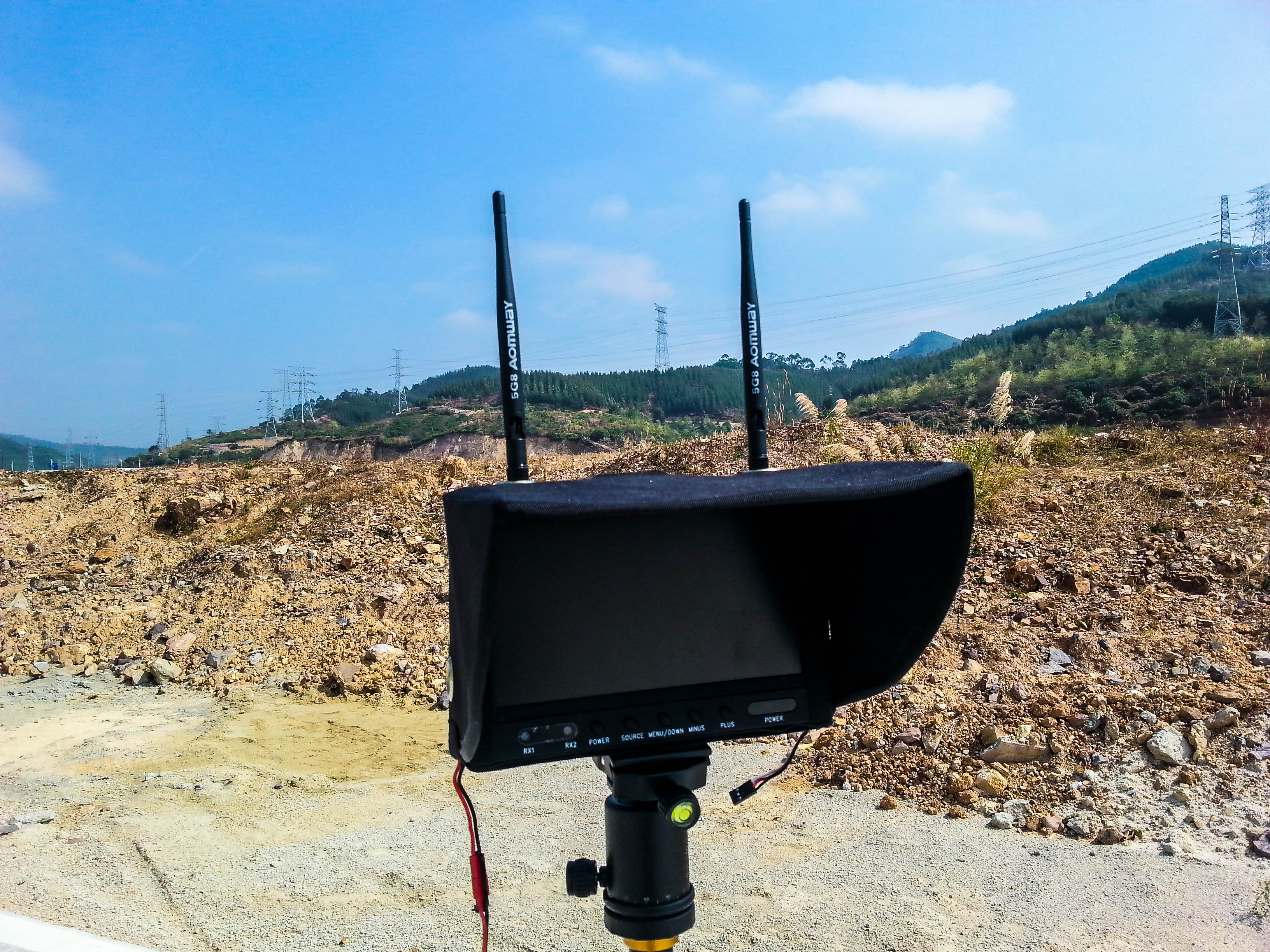

本人2014 固定翼第一飞,这次是小胖子,年前事多,耽搁了,这几天好天气,把OSD视频发上来大家看看
小胖子
GS2834 KV1120 9050桨 20A电调
3s5000mah (395g)
全油门电流 17A 1000g推力
MFD飞控
AOMWAY 5.8G 500MW 原装5db棍子天线
rc701一体化显示器
futaba 10C 2.4G
FRSKY 7通接收机
装好不带电池 930克
小胖子灵活轻盈,飞行稳定,携带方便,该配置巡航电流3~4A,3s5000mah可以留空超过30分钟
具体请看OSD视频
