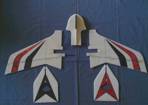

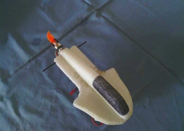

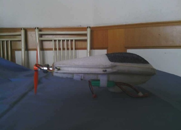

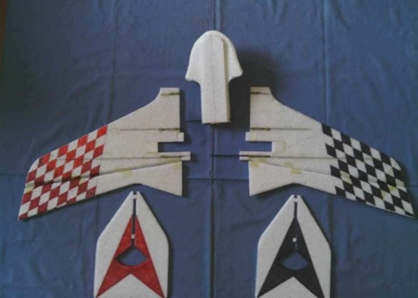

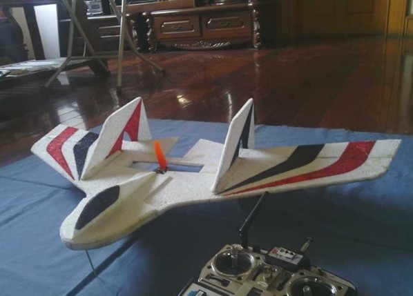

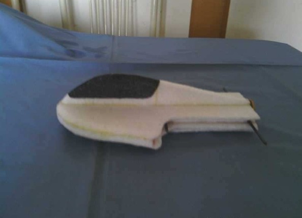

机翼 8MMEPP
垂直翼 7MMEPP
配置
电机   AX1806 无刷电机
桨     SWG-5030
电调   xxd 10A
接收  飞梦2.4G 4通道
舵机  8g x2
电池 2S /500 mah
空机                         69克
起飞重量                                162g
