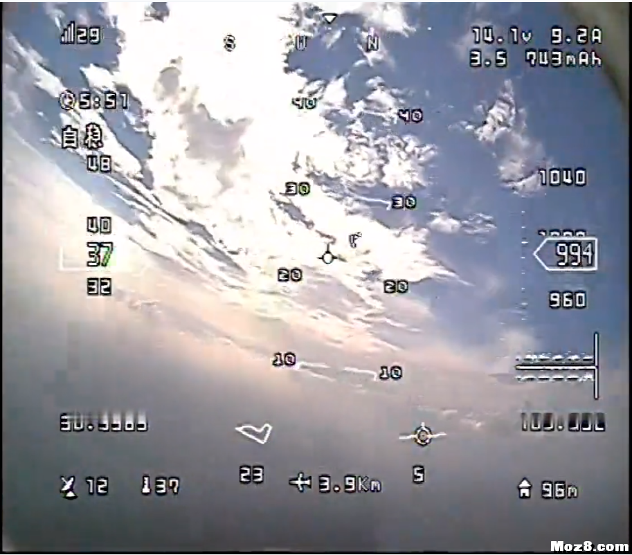

在飞了13分钟13公里的时候,那时候油门收光才3.5的电压了,按照往常就是准备降落收拾回家了,那天却不知怎么地,好像没过瘾一样,又大胆复飞了,不过心里还是有点数的,因为OSD上面放电电流和已消耗毫安时都很清楚,关键是单节电压已经给我计算上了,所以我才想试一试这套动力的极限,所以,复飞!
飞的太嗨!电调低压保护,千米高空司南飞控淡定降落! 电池,天线,飞控,电调,遥控器 作者:838445959 7074
事实证明,人一旦胆子肥起来了,真的是胆大妄为了,我真把直接飞远航拉距。
油门一推,电压直接跑到3.4V,惊悚!

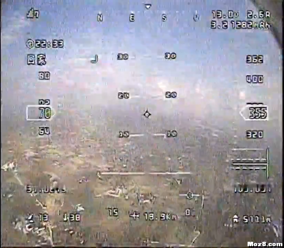

遥控器一连上,我就切了自稳,降低油门,这时候看电压,还有3.1V,3KM的距离,够了!提到嗓子眼的心顿时落定,飞控不付我望,接下来是展现真正技术的时候了!
结果还没几秒,又TM失控了,我去,我想完了,油门一大,电调保护,飞机失去动力,失速坠机,全部后果我都想到了,这次要栽了。
结果一看电流,意外惊喜,虽然失控变成回家模式的时候,飞控为了保证安全,会大动力返航,但是,现在这个电流才1A!既保证飞机不是去动力,又不致使放点功率过大!完美!

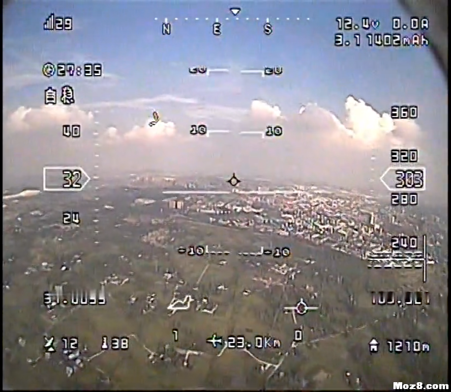

虽然是失控回家模式,但飞机还是一直保持向家的方向返航的,在1.5KM的时候,终于遥控器回复连接了!
不过坏消息是,电调终于保护了 T_T
也就是说,我要在不能推油门的情况下,从距离我1.5km350米的高空中飞回来,没有动力飞回来
有那么一瞬间,我有点慌,不过仅此一瞬,随之而来的便是席便全身的兴奋感,哈哈!人就是要追求刺激!
最终,凭借着多年的飞行经验,加上脑袋里涌现的各位模友前辈们的谆谆教诲,飞机成功回家,成功降落,安然无恙,完美!

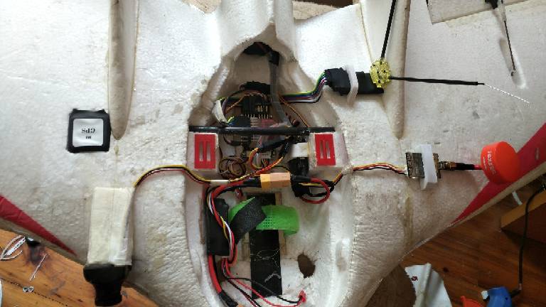

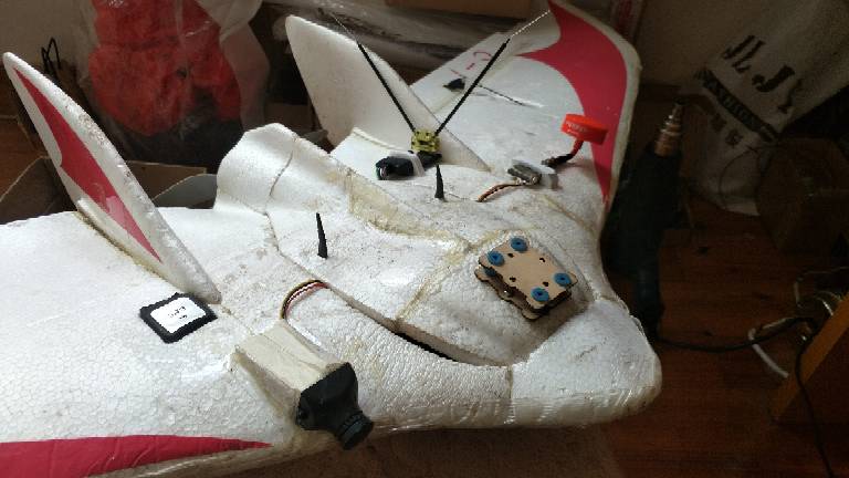

来来来,见识一下这个空间多局促,一个飞控刚好完事
飞的太嗨!电调低压保护,千米高空司南飞控淡定降落! 电池,天线,飞控,电调,遥控器 作者:838445959 4362
来来来,见识一下这个空间是多局促,一个飞控刚好完事,我要换个其他FPV飞控,就要做外科手术了。
飞的太嗨!电调低压保护,千米高空司南飞控淡定降落! 电池,天线,飞控,电调,遥控器 作者:838445959 5463
高度刚刚好,这里要注意下了,飞控安装的时候务必不要和机身上的刚性零件接触,就是这个碳杆,一旦飞机产生震动了,会直接作用在飞控上的,到时姿态就肯能出问题的。
飞的太嗨!电调低压保护,千米高空司南飞控淡定降落! 电池,天线,飞控,电调,遥控器 作者:838445959 7762
双摄像头,C1这个前摄位置还是比较不错的,角度刚好,视野比较理想
