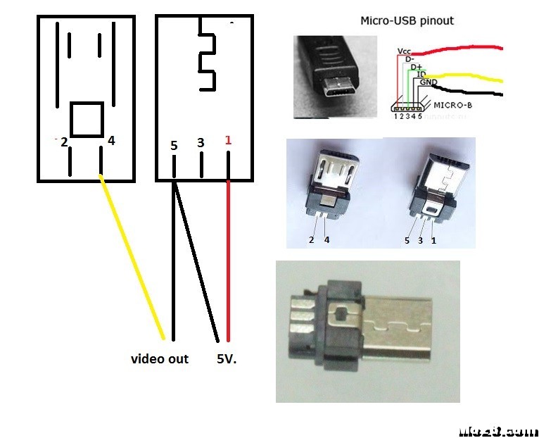

如图所示,玩航模的USB数据线都是大把大把的,自己DIY个AV山狗视频信号线。直接上图了。
红色+
黑色-
黄色视频=AV信号

大佬,gopro 5人门级的可以用不?
