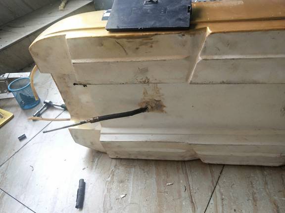

软轴怎么取出来,锈死了
发表于 2018-8-10 10:50:20 | 显示全部楼层 |阅读模式
软轴怎么取出来,锈死了 发动机 作者:废柴叔 6620
浆那头可以动,发动机那头不能动

WD-40除锈剂,或者用柴油浸泡下生锈的位置,大约12个小时。

除绣润滑剂?

煤油 慢慢滴进去  慢慢就活动了 就好办了
