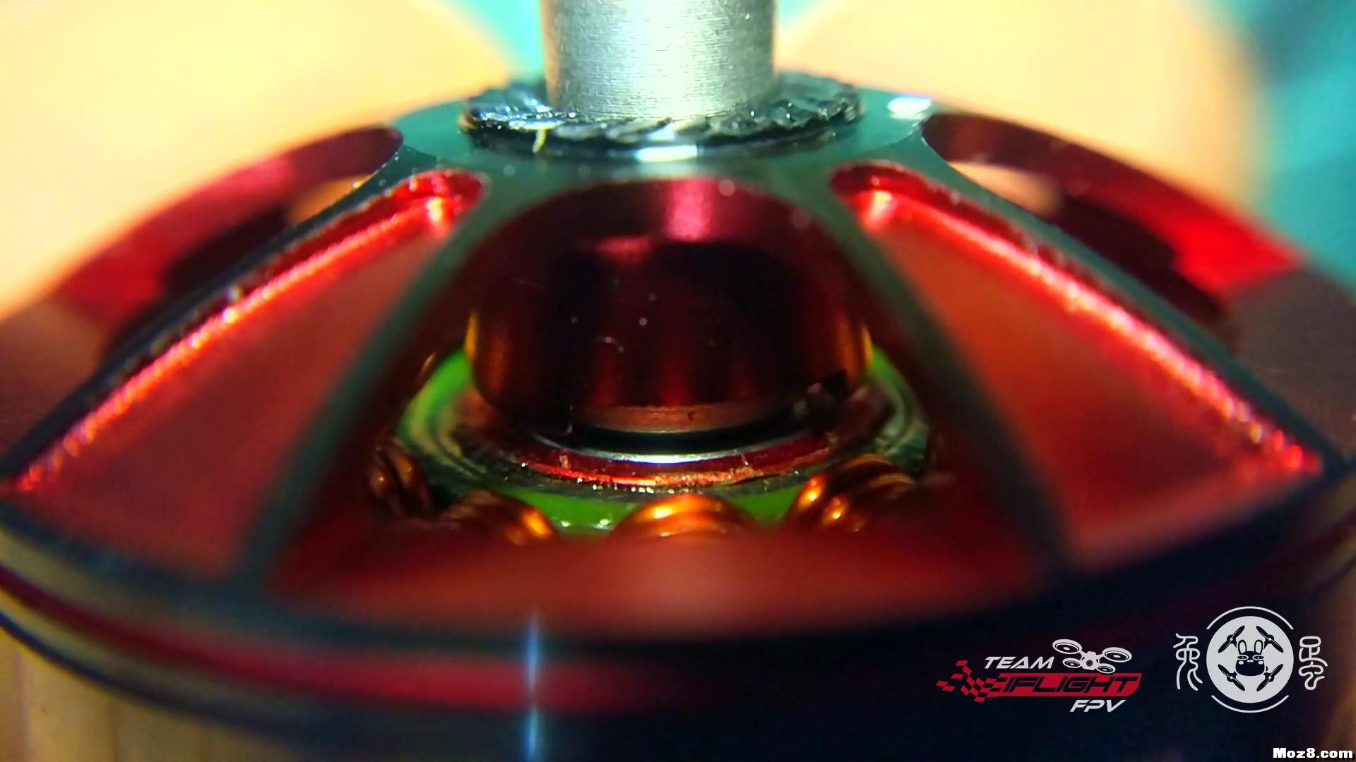

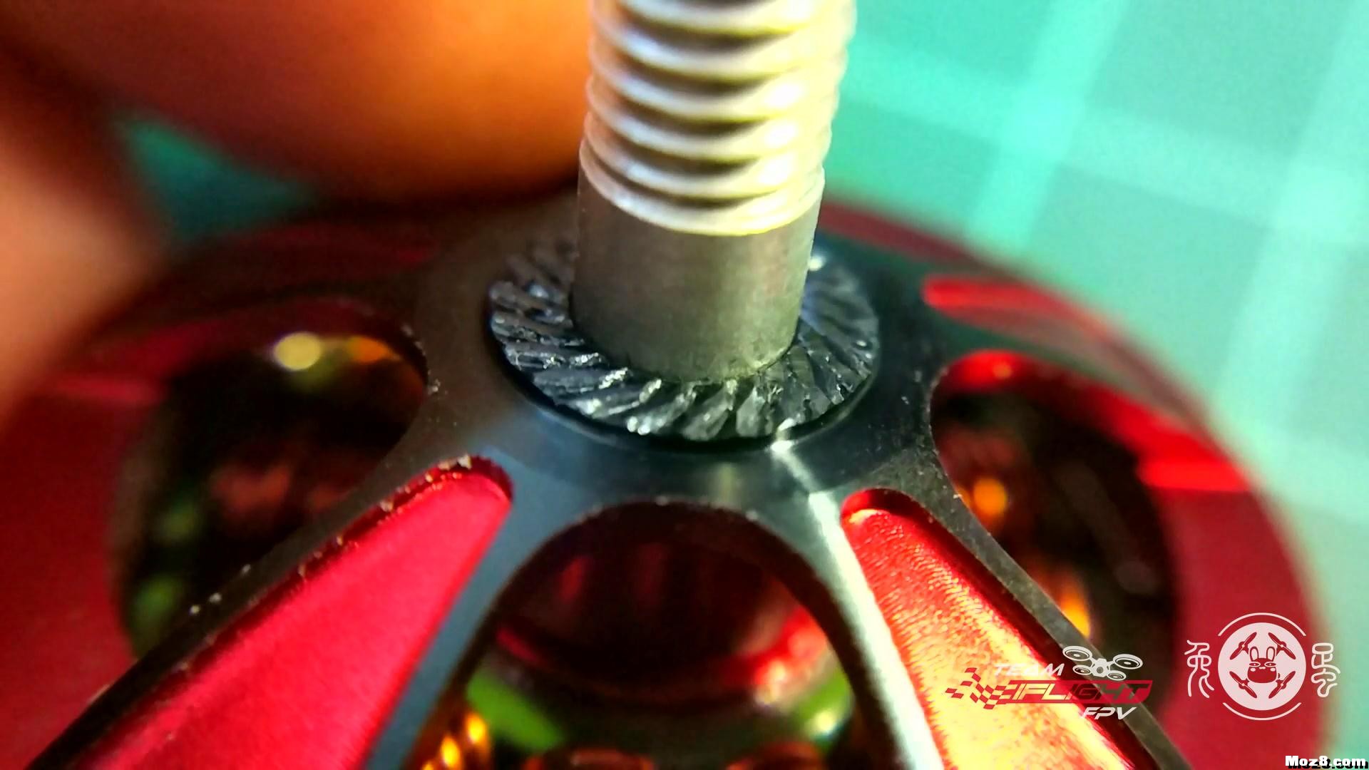

好漂亮的机机
发表于 2018-8-10 13:32:37 | 显示全部楼层
多股线圈满槽率更高,电流通过截面积更大,所以电阻更小,电流更大,功率更大,表现的拉力也更大,制造工艺更难,散热确实不好,所以容易烧
