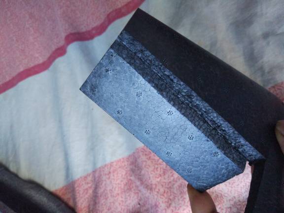

刚开工,没有什么好啰嗦的。还在纠结后边长度,长了不好压头,短了会不会舵效不好拉不起来
 楼主| 发表于 2018-8-11 05:40:34 | 显示全部楼层
开的尾舵
慢改尾推v尾(小瘦子) 瘦子几乎不吃,瘦子如何变胖,瘦子怎样增肌,胖子与瘦子 作者:没能力文化传媒 9338

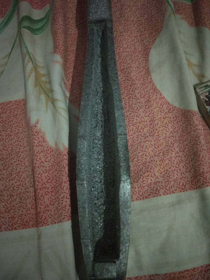

 楼主| 发表于 2018-8-11 05:43:30 | 显示全部楼层
后悔切开了,连在一起开槽粘合挺好。
慢改尾推v尾(小瘦子) 瘦子几乎不吃,瘦子如何变胖,瘦子怎样增肌,胖子与瘦子 作者:没能力文化传媒 2276

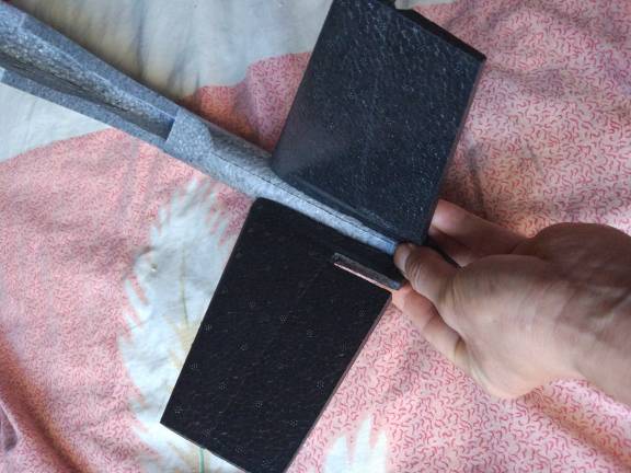

 楼主| 发表于 2018-8-11 05:49:36 | 显示全部楼层
之所以切开是打算这么装的,切开后发现这样子两边角度不好确定,粘合强度低,舵角拉杆不好安装。优点就是舵面长一点,不用切豁口也可以
慢改尾推v尾(小瘦子) 瘦子几乎不吃,瘦子如何变胖,瘦子怎样增肌,胖子与瘦子 作者:没能力文化传媒 7350
 楼主| 发表于 2018-8-11 05:52:14 | 显示全部楼层
这样子容易粘合操作,粘接面大,就是样子怪怪的
慢改尾推v尾(小瘦子) 瘦子几乎不吃,瘦子如何变胖,瘦子怎样增肌,胖子与瘦子 作者:没能力文化传媒 6141
 楼主| 发表于 2018-8-11 05:55:42 | 显示全部楼层
而且相对尾翼和主翼角度比较大,仰角也忒大了。。。。
慢改尾推v尾(小瘦子) 瘦子几乎不吃,瘦子如何变胖,瘦子怎样增肌,胖子与瘦子 作者:没能力文化传媒 2391

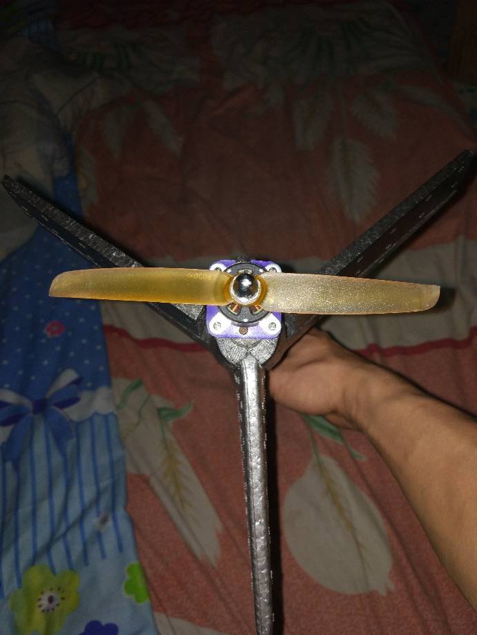

尾翼粘好了,电机也安上了
慢改尾推v尾(小瘦子) 瘦子几乎不吃,瘦子如何变胖,瘦子怎样增肌,胖子与瘦子 作者:没能力文化传媒 2088

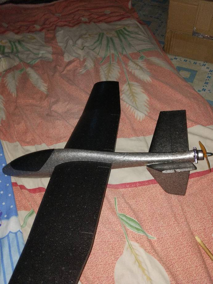

 楼主| 发表于 2018-8-12 22:52:45 | 显示全部楼层
假组一下,装好基本上是这个样子的
慢改尾推v尾(小瘦子) 瘦子几乎不吃,瘦子如何变胖,瘦子怎样增肌,胖子与瘦子 作者:没能力文化传媒 2401
 楼主| 发表于 2018-8-12 23:18:48 | 显示全部楼层
好吧!不得不承认下边太长了慢改尾推v尾(小瘦子) 瘦子几乎不吃,瘦子如何变胖,瘦子怎样增肌,胖子与瘦子 作者:没能力文化传媒 6341 。兼顾稳定飞行和保护手和桨
慢改尾推v尾(小瘦子) 瘦子几乎不吃,瘦子如何变胖,瘦子怎样增肌,胖子与瘦子 作者:没能力文化传媒 5610
