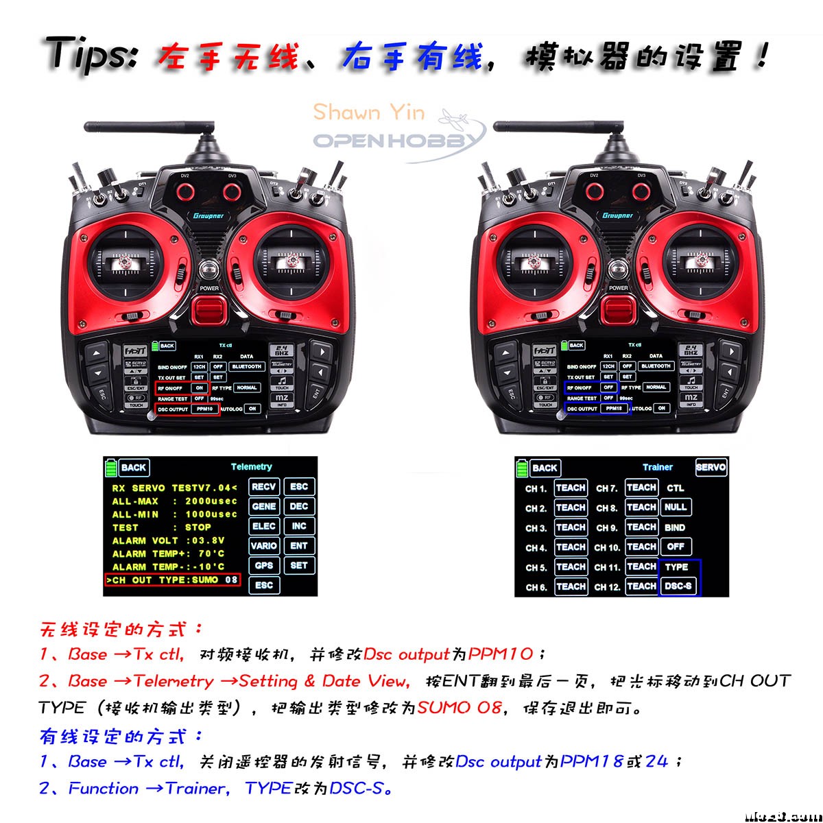

Tips,用一张图说清楚一件事,浏览无需WIFI状态,土豪们也不用挥洒流量。保存到手机随时查阅不占空间。左侧部分是遥控器设置无线模拟器的方法右侧则是设置传统DSC接口的有线模拟器的方法。
之前发了无线模拟器接线改造的贴,这次把遥控器设置部分补上,算是圆满。
Tips(8)——左手无线、右手有线,模拟器设置! 遥控器,模拟器 作者:shawnyin 4024

这是什么牌子的遥控器?
