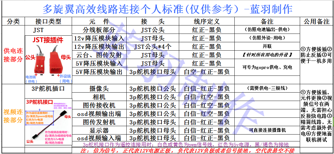

          当你深入航模,尤其是元件繁多的多旋翼,是否感觉连接相当麻烦,而且还烧钱,倘若建立自己的一套标准,这将让你的效率翻倍,少花很多钱。去年年底想给我的航拍四轴做二期更改,苦于没有地方开工,委托当地模友老前辈-情谊(本论坛ID-浪漫依旧)代工。几天后见到我的“新四轴”,这不单单是一个更改线路的问题,也是标准化实行的开始。近期我又进行了第三期的更改计划,在情谊的基础上再优化,建立一个相对完善的多旋翼线路连接标准。这个标准的意义很大。
优点:
①。通用插口,十分便于元件的拆装,元件更换和位置更改
②。安全,有效避免短路,反接等问题
③。便于地面的测试,这就和乐高积木一样,举例:我们测试连接osd后的摄像头,想看效果,可以不用图传,直接插到显示器观看
④精简线路,多数设备无需额外供电等等。
⑤节省设备成本,一个元件可以在多台设备上来回换着使用,省钱啊(谁让我还是一个没有工作收入的学生【蓝羽】多旋翼/FPV高效线路连接个人标准(仅供参考)贺岁 航模,多旋翼,舵机,云台,图传 作者:蓝羽 3721 )

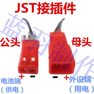

我的现行标准
一:用电部分(jst接口);
1.分线板预留一个JST公头
2.降压模块集中供应用电外设,输入端为JST母,输出端(12V)3-4个JST公头(并联方式)-----可以随意外接多个12V的用电设备
3.12V用电外设一律用JST母头。如图传的电源输入,云台的电源输入,5v狗相机专用降压充电模块等

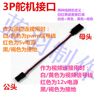

二:视频部分(3p杜邦插头-舵机插头):
1.黄色或者白色代表视频信号的输入输出,黑色或者褐色代表地线。红色代表+12V供电(有的地方可悬空不接)
2.信号输出设备一律用3p公头,包括,摄像头,相机,图传接收机,osd视频输出等。
①摄像头按照白红黑/黄红褐依次接视频输出、+12V,接地(负极)
②相机、图传接收机、osd视频输出端、(特点:无需再供电),所以中间红线不接
3.信号输入设备一律用3p母头,包括图传,显示器,osd视频输入端
①图传、显示器按照白红黑/黄红褐依次接视频输出、+12V,接地(负极)
②osd视频输入端,中间红线也不用接。。。。。。。
没说全,还不如花了两个晚上做了个图表达的更明了:看图!!!
【蓝羽】多旋翼/FPV高效线路连接个人标准(仅供参考)贺岁 航模,多旋翼,舵机,云台,图传 作者:蓝羽 4950
这是JST和3p杜邦接口图:
【蓝羽】多旋翼/FPV高效线路连接个人标准(仅供参考)贺岁 航模,多旋翼,舵机,云台,图传 作者:蓝羽 7577 【蓝羽】多旋翼/FPV高效线路连接个人标准(仅供参考)贺岁 航模,多旋翼,舵机,云台,图传 作者:蓝羽 8989

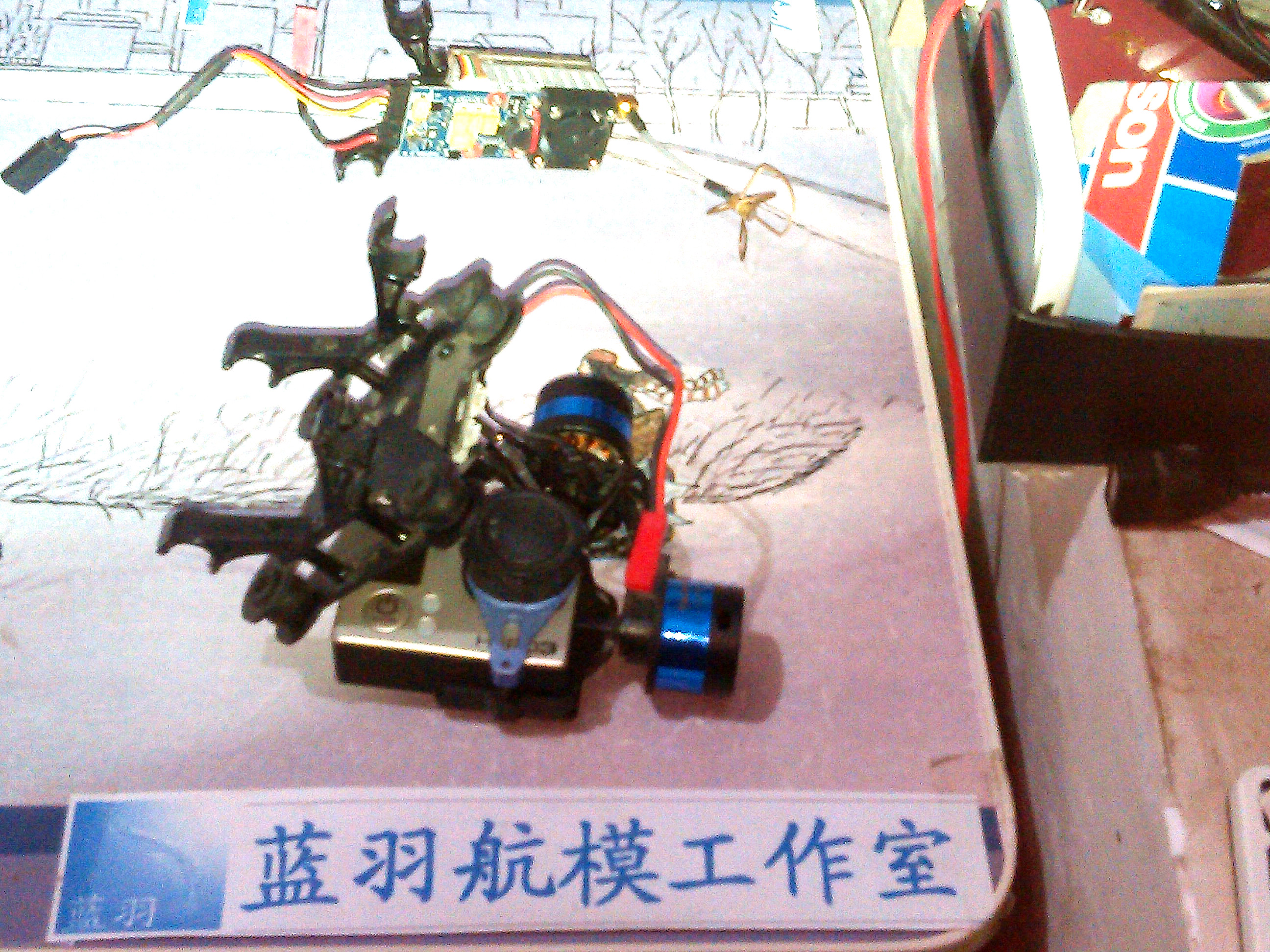

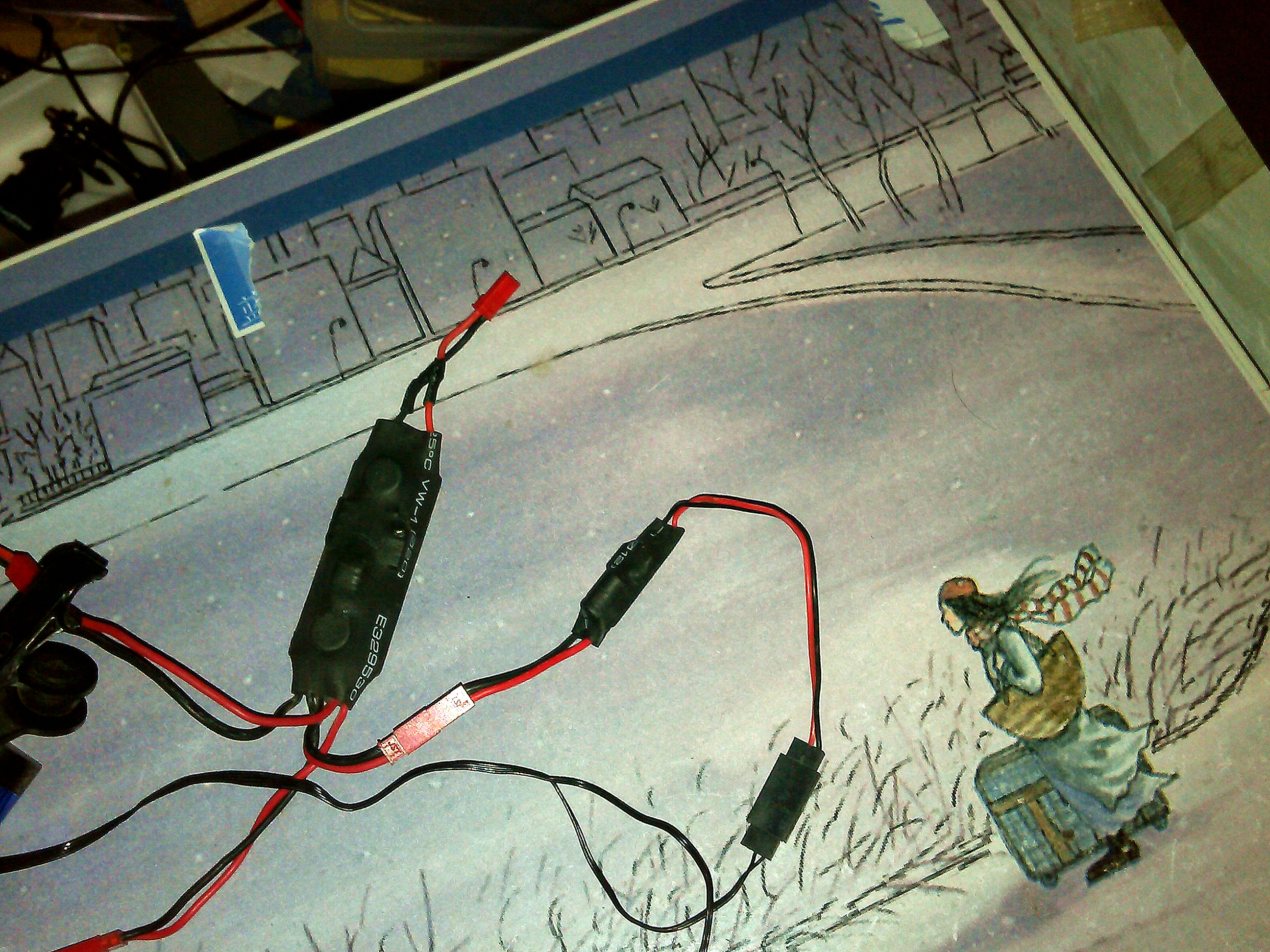

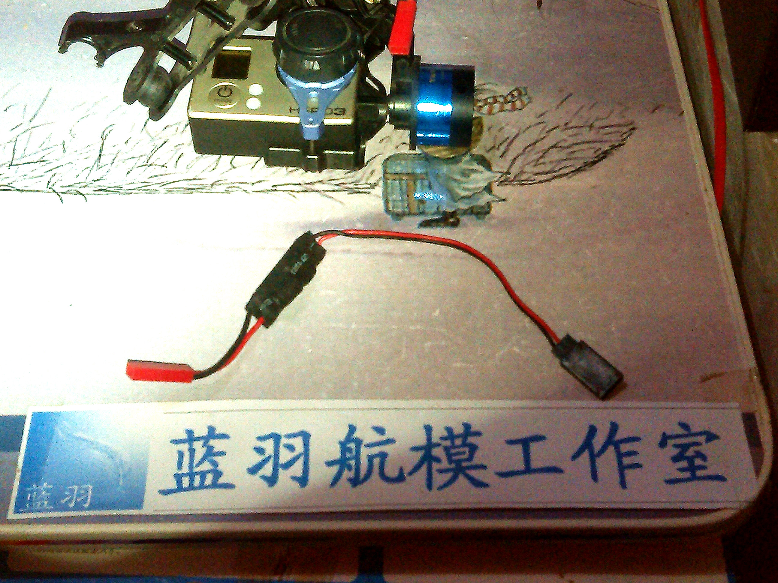

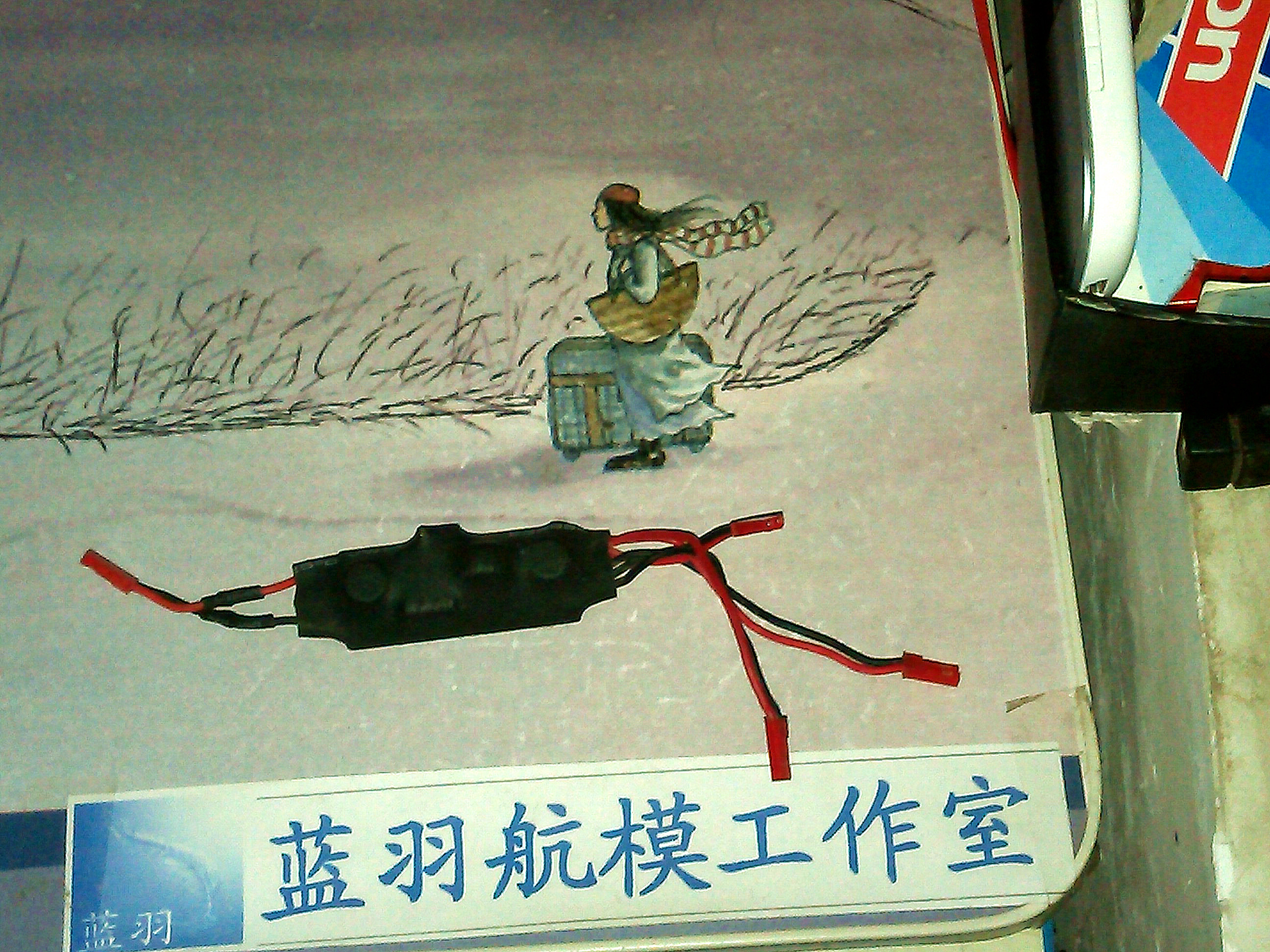

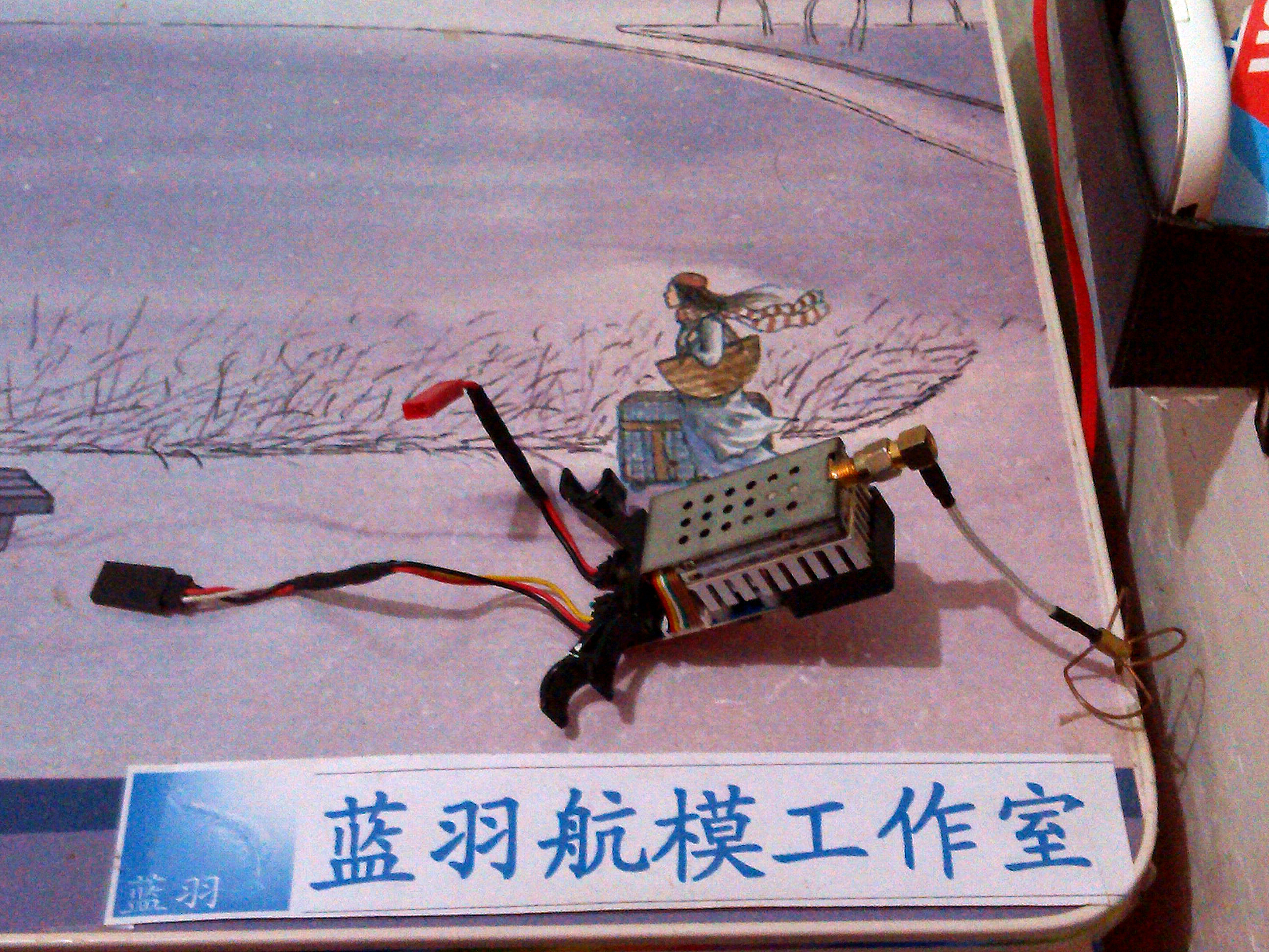

再给大家展示一下我的元件接口照片:
【蓝羽】多旋翼/FPV高效线路连接个人标准(仅供参考)贺岁 航模,多旋翼,舵机,云台,图传 作者:蓝羽 2665 【蓝羽】多旋翼/FPV高效线路连接个人标准(仅供参考)贺岁 航模,多旋翼,舵机,云台,图传 作者:蓝羽 1592 【蓝羽】多旋翼/FPV高效线路连接个人标准(仅供参考)贺岁 航模,多旋翼,舵机,云台,图传 作者:蓝羽 6825 【蓝羽】多旋翼/FPV高效线路连接个人标准(仅供参考)贺岁 航模,多旋翼,舵机,云台,图传 作者:蓝羽 4509 【蓝羽】多旋翼/FPV高效线路连接个人标准(仅供参考)贺岁 航模,多旋翼,舵机,云台,图传 作者:蓝羽 6808
