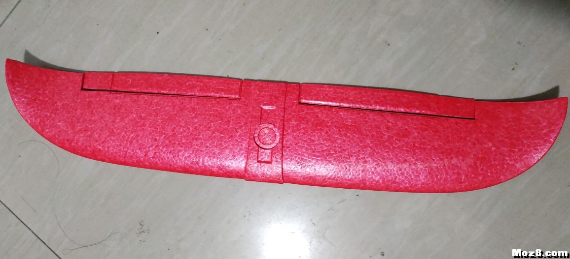

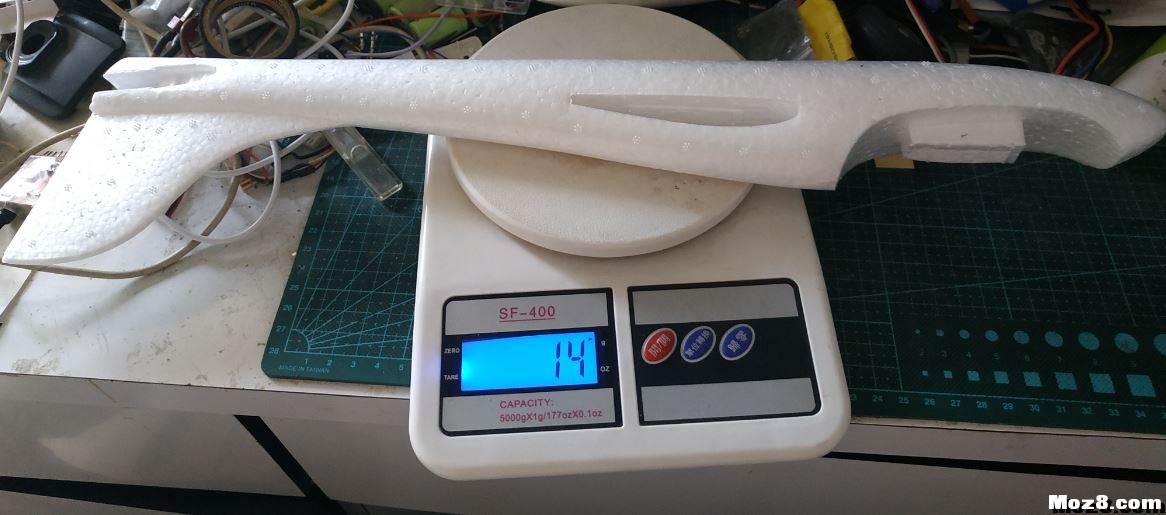

某宝上买了3架,返利啥的,平均5.7元/架,这价格比断根1155桨都便宜,看好多朋友都在倒腾这个小飞机,我也想折腾一下。

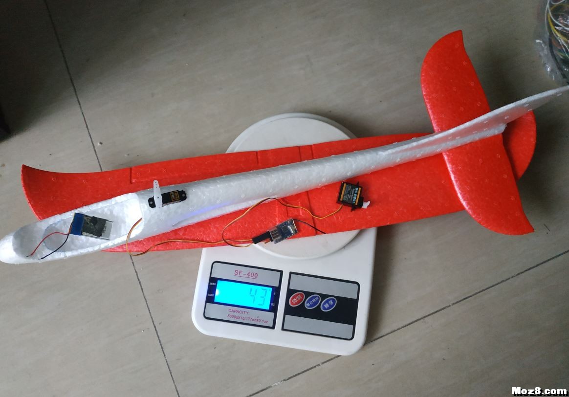

拆袋称重,45克,其中机仓盖两颗钢珠共14克,需去除;
48cm手抛机真便宜 手抛机,我也想,还是,去除,对比 作者:深白 3637
对比一下mini,还是小了一个级别;
48cm手抛机真便宜 手抛机,我也想,还是,去除,对比 作者:深白 5026
准备挖机身,挖前看下机身重量,14克,机翼11克;
48cm手抛机真便宜 手抛机,我也想,还是,去除,对比 作者:深白 357

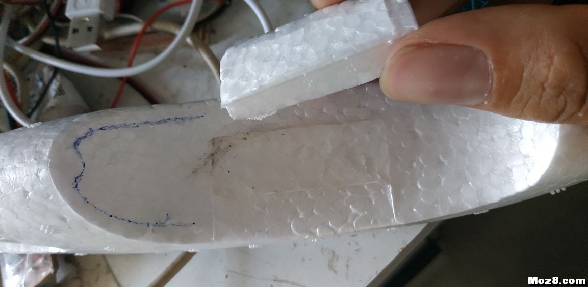

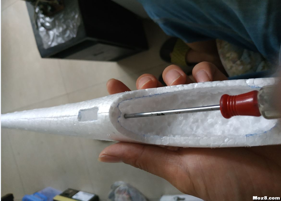

画线准备手撕,挖洞;
48cm手抛机真便宜 手抛机,我也想,还是,去除,对比 作者:深白 347
就挖了1克也是崩溃了;
48cm手抛机真便宜 手抛机,我也想,还是,去除,对比 作者:深白 7937
若只是当遥控手抛机的话,不上动力假组后感觉重心靠后,看来升降舵还不能放后面;
48cm手抛机真便宜 手抛机,我也想,还是,去除,对比 作者:深白 4956
硬怼,不管那么多了
48cm手抛机真便宜 手抛机,我也想,还是,去除,对比 作者:深白 2112
48cm手抛机真便宜 手抛机,我也想,还是,去除,对比 作者:深白 3266
还是重了,希望不要烂尾48cm手抛机真便宜 手抛机,我也想,还是,去除,对比 作者:深白 4790
48cm手抛机真便宜 手抛机,我也想,还是,去除,对比 作者:深白 9393
明天继续倒腾……

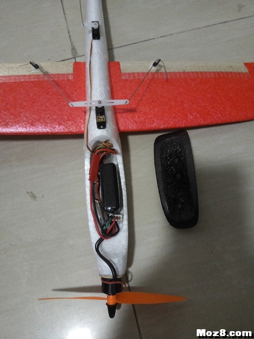

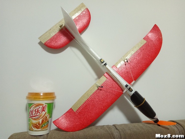

48cm手抛机真便宜 手抛机,我也想,还是,去除,对比 作者:深白 7785 翅膀中间加了竖着的一根碳纤片,
强度大增,感觉放2瓶果粒橙都可以,
所有舵面采用了轻木。

装2S600ma 20C的一节旧电池,上秤称一下
48cm手抛机真便宜 手抛机,我也想,还是,去除,对比 作者:深白 5979
后面用了花牌2S 400MA 80C电池减重5克,最后的起飞重量是103克
48cm手抛机真便宜 手抛机,我也想,还是,去除,对比 作者:深白 176
优乐美总结:此机不适合作为遥控DLG改装,最好是直接上动力,我这套配置(群汐1306电机3100KV 5030桨  6A银燕电调 银燕9051舵机 花牌2S400MA电池,天地飞4通接受机),因为我耳朵有强迫症不喜欢听高KV电机的啸叫声,其实此机还可以装的更轻,可以采取1104/1106电机,3寸桨,9251舵机,电池2S220MA。
这个小鸡鸡优点:1、对场地要求小,2、方便携带 3、因电池容量小,可以做到充电5分钟飞行15分钟以上,4、不容甩坏,炸机也不心疼。
缺点:不抗风,小设备价格也不便宜,其它有待发现……
