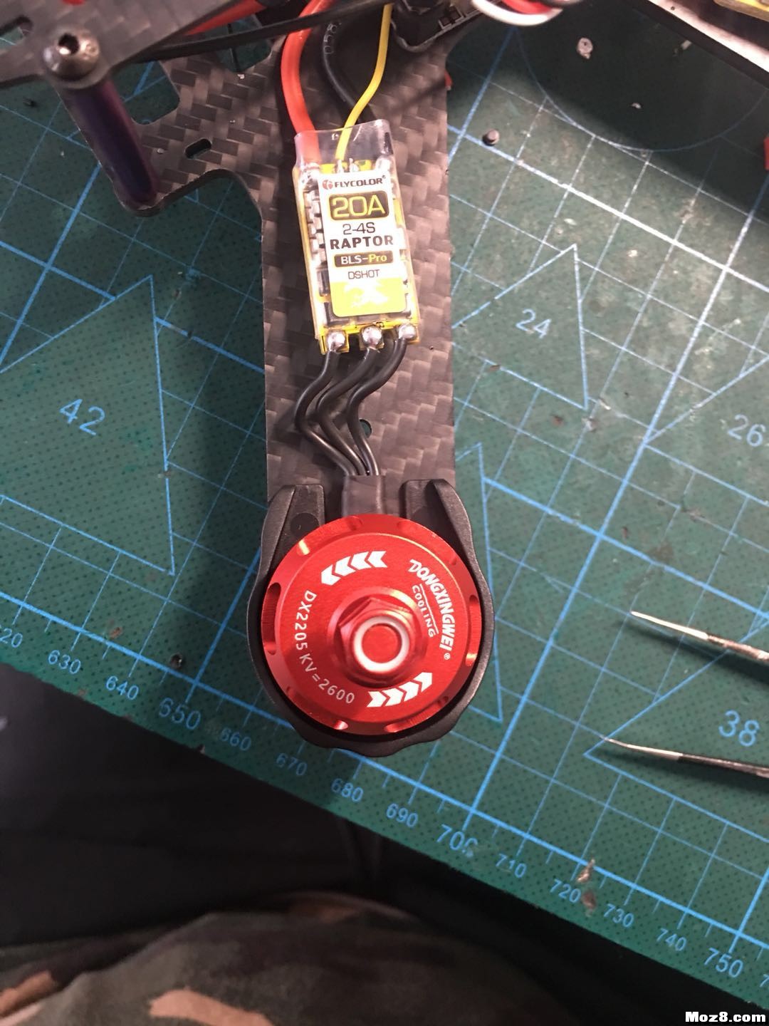

1,安装好机架和电机
这都是基础的东西就不多讲了。

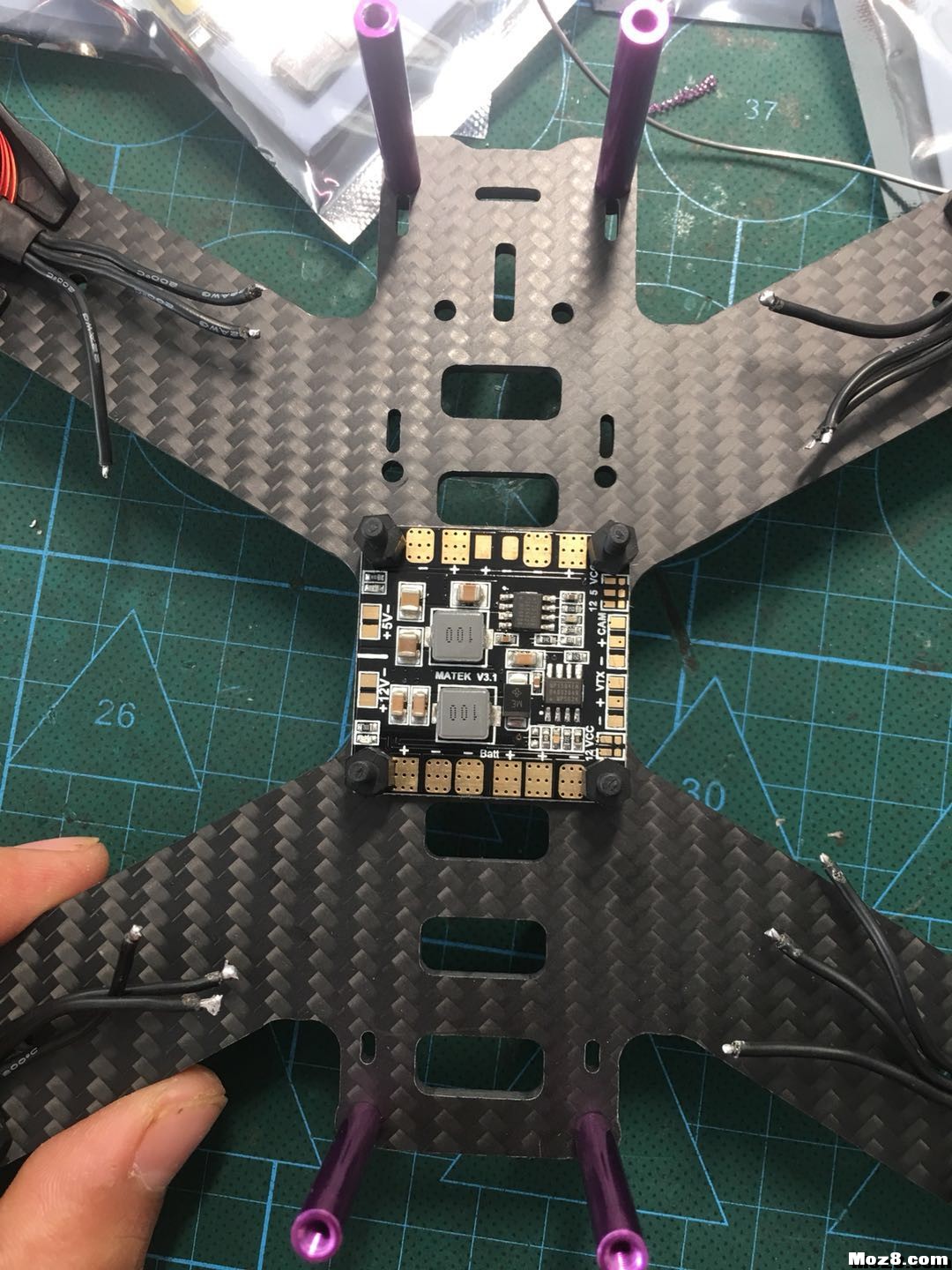

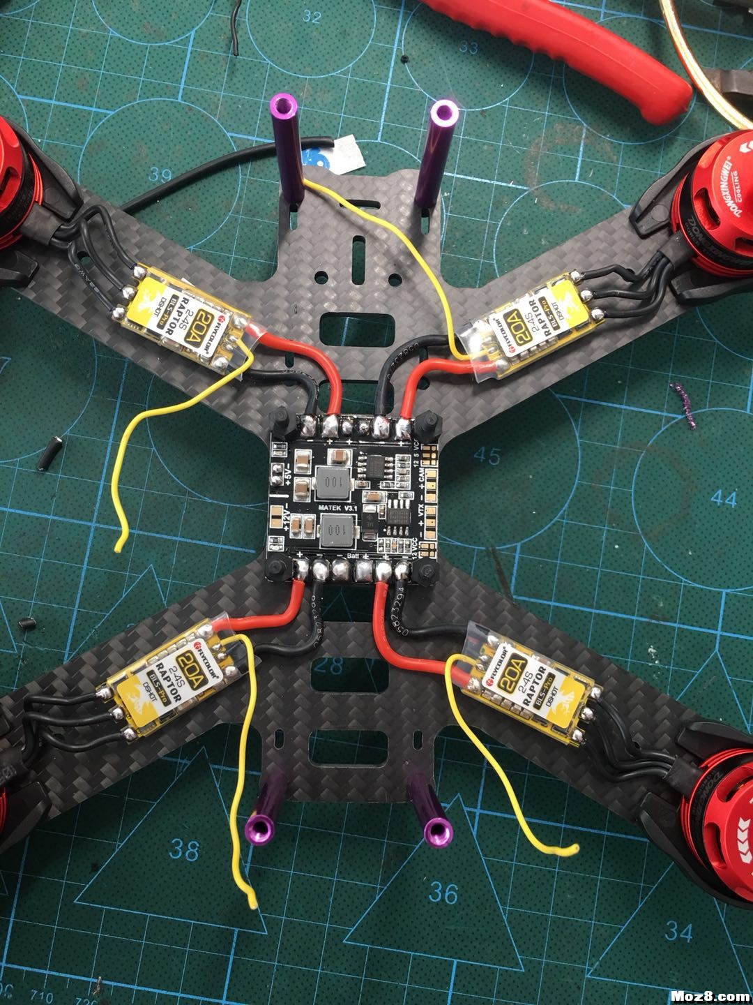

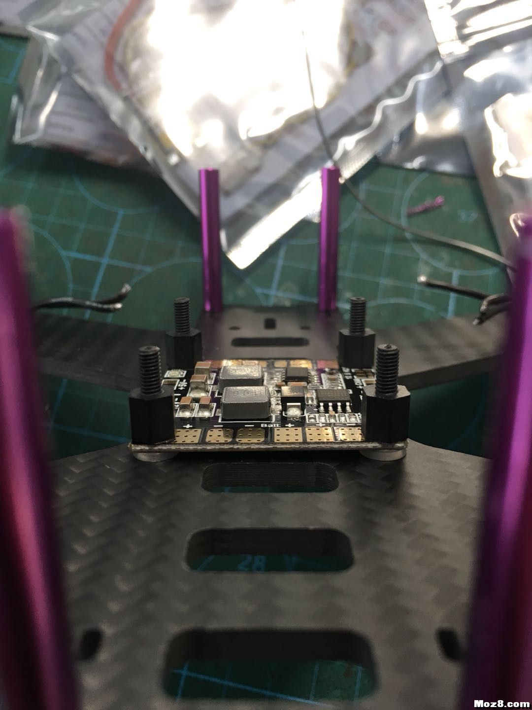

2.装分电板。
为防止碳板导电,和螺丝接触的地方装个垫片,拧上尼龙柱。
【手感装机篇】看我如何装一台适合新手的穿越机! 穿越机,电池,图传,飞控,电调 作者:手感 5400 【手感装机篇】看我如何装一台适合新手的穿越机! 穿越机,电池,图传,飞控,电调 作者:手感 7543 【手感装机篇】看我如何装一台适合新手的穿越机! 穿越机,电池,图传,飞控,电调 作者:手感 9810

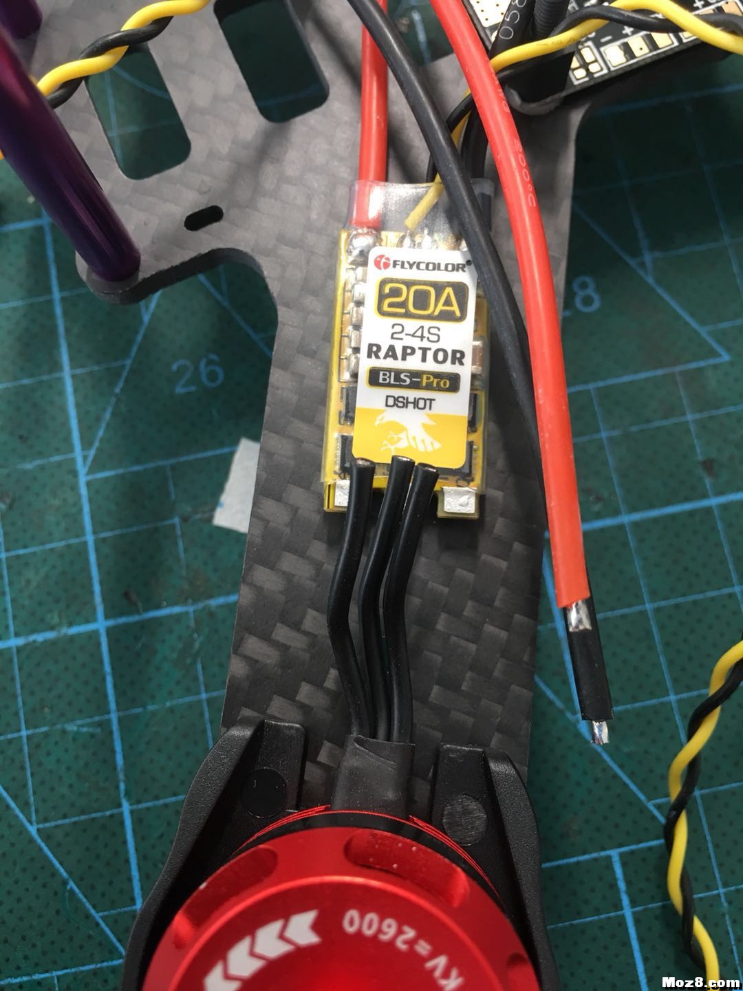

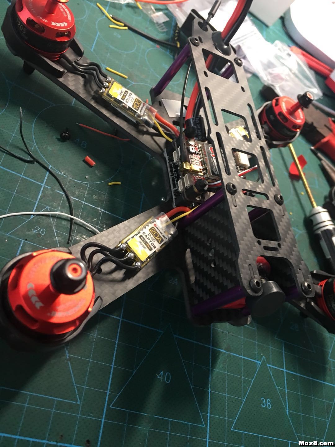

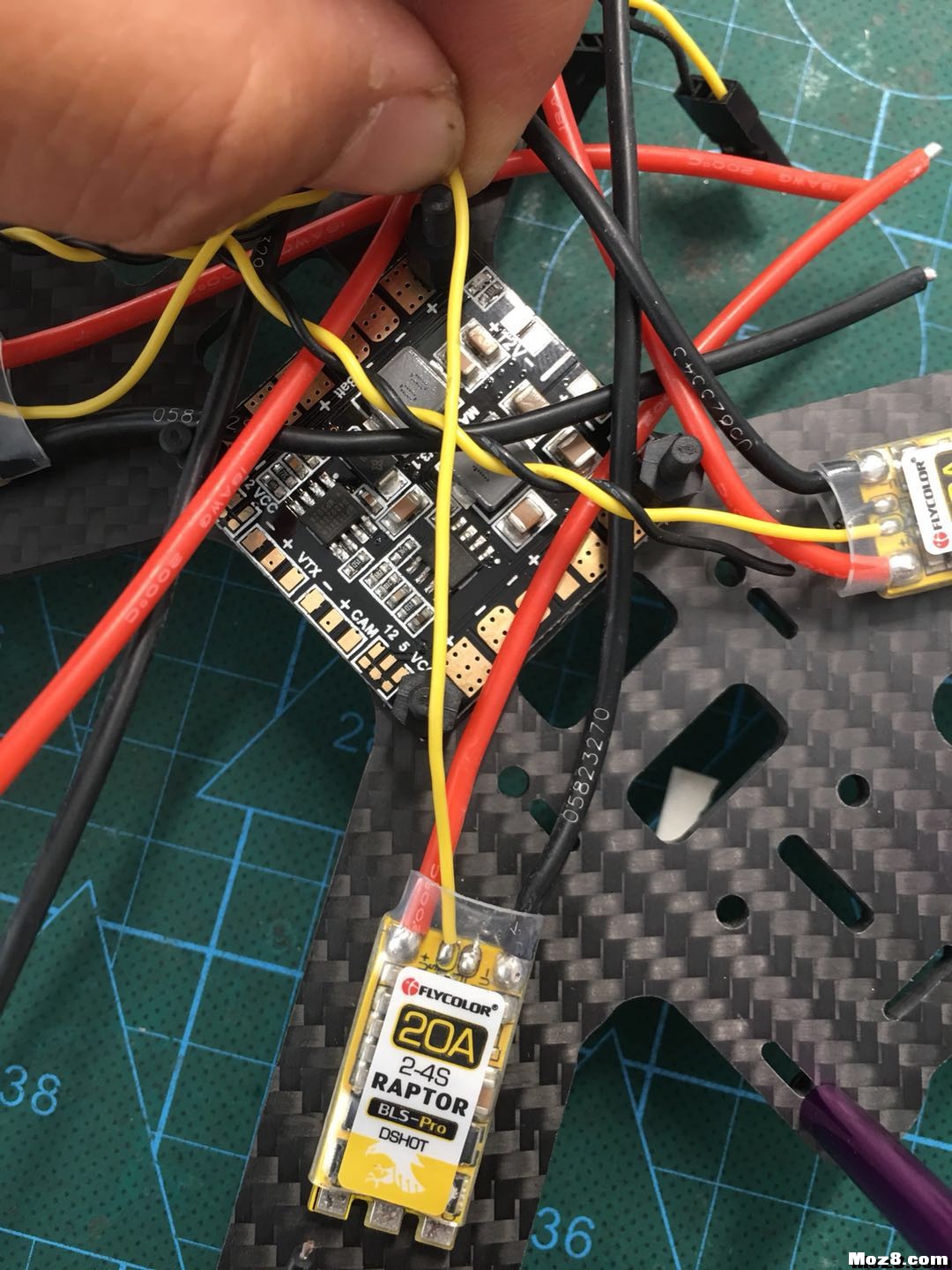

3.上电调!
这里看着有点杂乱,兄弟莫慌!马上咔嚓他!
. 【手感装机篇】看我如何装一台适合新手的穿越机! 穿越机,电池,图传,飞控,电调 作者:手感 702 【手感装机篇】看我如何装一台适合新手的穿越机! 穿越机,电池,图传,飞控,电调 作者:手感 8449

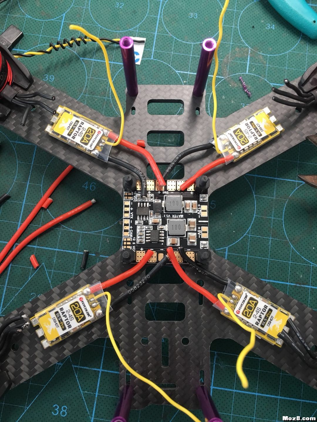

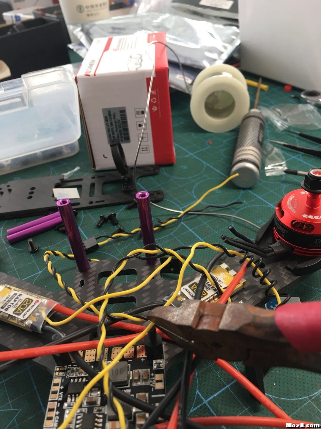

4.取好长度。
取这个长度要预留长一点,给自己留有操作的空间。取好后怎么办?咔擦他!因为负极都是通的所以我把电调的地线都剪掉了。这个不用焊
【手感装机篇】看我如何装一台适合新手的穿越机! 穿越机,电池,图传,飞控,电调 作者:手感 5111 【手感装机篇】看我如何装一台适合新手的穿越机! 穿越机,电池,图传,飞控,电调 作者:手感 5345 【手感装机篇】看我如何装一台适合新手的穿越机! 穿越机,电池,图传,飞控,电调 作者:手感 4759
5.剥线上锡。
剥线建议用剥线钳,剥完线后,在线上上锡(不要在分电板上操作,防止滴溅)然后各焊点位上锡。
. 【手感装机篇】看我如何装一台适合新手的穿越机! 穿越机,电池,图传,飞控,电调 作者:手感 4656 【手感装机篇】看我如何装一台适合新手的穿越机! 穿越机,电池,图传,飞控,电调 作者:手感 4710 【手感装机篇】看我如何装一台适合新手的穿越机! 穿越机,电池,图传,飞控,电调 作者:手感 6062

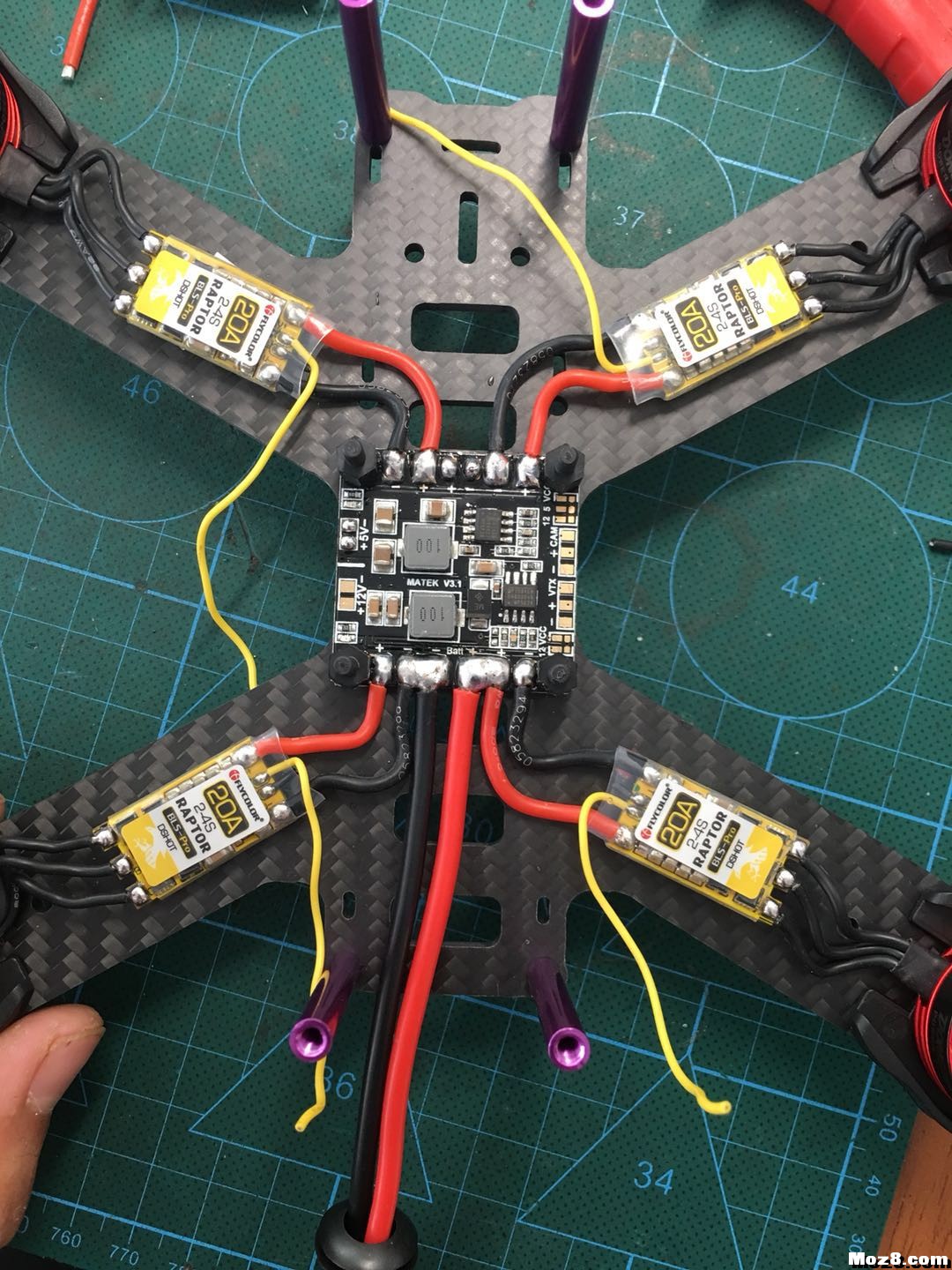

6.开焊!
分电上正极和正极是通路,负极和负极也是通路。所有我把正极和电源线焊在了一起。(其实是我技术不行)
【手感装机篇】看我如何装一台适合新手的穿越机! 穿越机,电池,图传,飞控,电调 作者:手感 1586 【手感装机篇】看我如何装一台适合新手的穿越机! 穿越机,电池,图传,飞控,电调 作者:手感 7588 【手感装机篇】看我如何装一台适合新手的穿越机! 穿越机,电池,图传,飞控,电调 作者:手感 7746

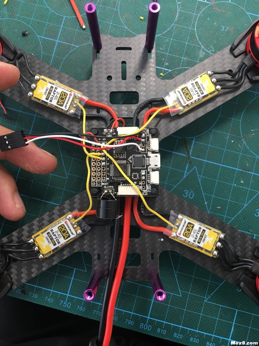

7.继续焊!

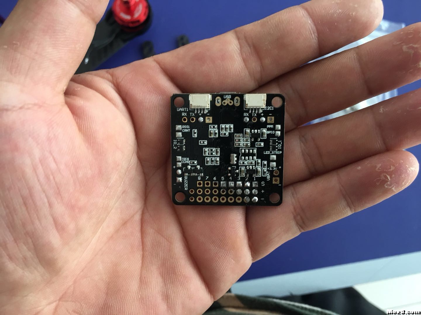

焊飞控和接收机线(飞控对着接线图焊)接收机接3号端口
飞控从分电板5V处接两根线供电,VBAT接动力电(这是用来BB响报警的)
【手感装机篇】看我如何装一台适合新手的穿越机! 穿越机,电池,图传,飞控,电调 作者:手感 6237 【手感装机篇】看我如何装一台适合新手的穿越机! 穿越机,电池,图传,飞控,电调 作者:手感 2370 【手感装机篇】看我如何装一台适合新手的穿越机! 穿越机,电池,图传,飞控,电调 作者:手感 6229

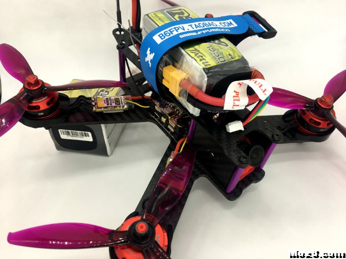

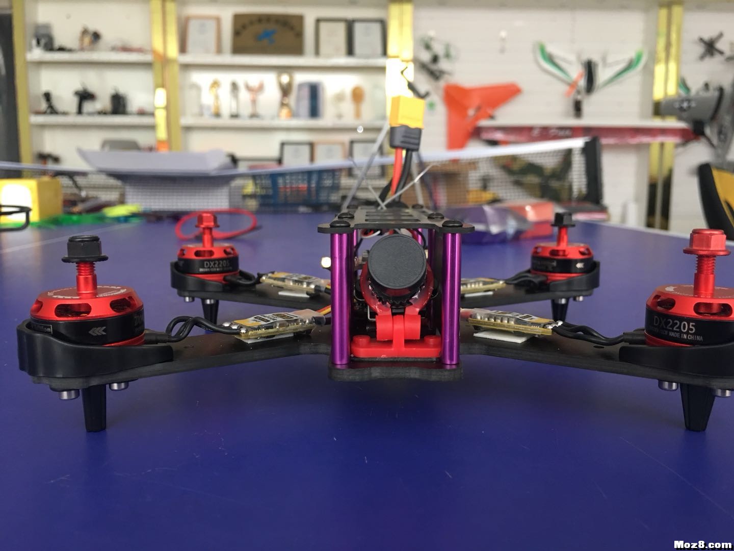

10.装好。各角度来几张
【手感装机篇】看我如何装一台适合新手的穿越机! 穿越机,电池,图传,飞控,电调 作者:手感 2221 【手感装机篇】看我如何装一台适合新手的穿越机! 穿越机,电池,图传,飞控,电调 作者:手感 2603 【手感装机篇】看我如何装一台适合新手的穿越机! 穿越机,电池,图传,飞控,电调 作者:手感 4361 【手感装机篇】看我如何装一台适合新手的穿越机! 穿越机,电池,图传,飞控,电调 作者:手感 2926
11.飞机硬件装好。
【手感装机篇】看我如何装一台适合新手的穿越机! 穿越机,电池,图传,飞控,电调 作者:手感 2084 【手感装机篇】看我如何装一台适合新手的穿越机! 穿越机,电池,图传,飞控,电调 作者:手感 4242 【手感装机篇】看我如何装一台适合新手的穿越机! 穿越机,电池,图传,飞控,电调 作者:手感 6356
12.飞机装机后重量。
319克
